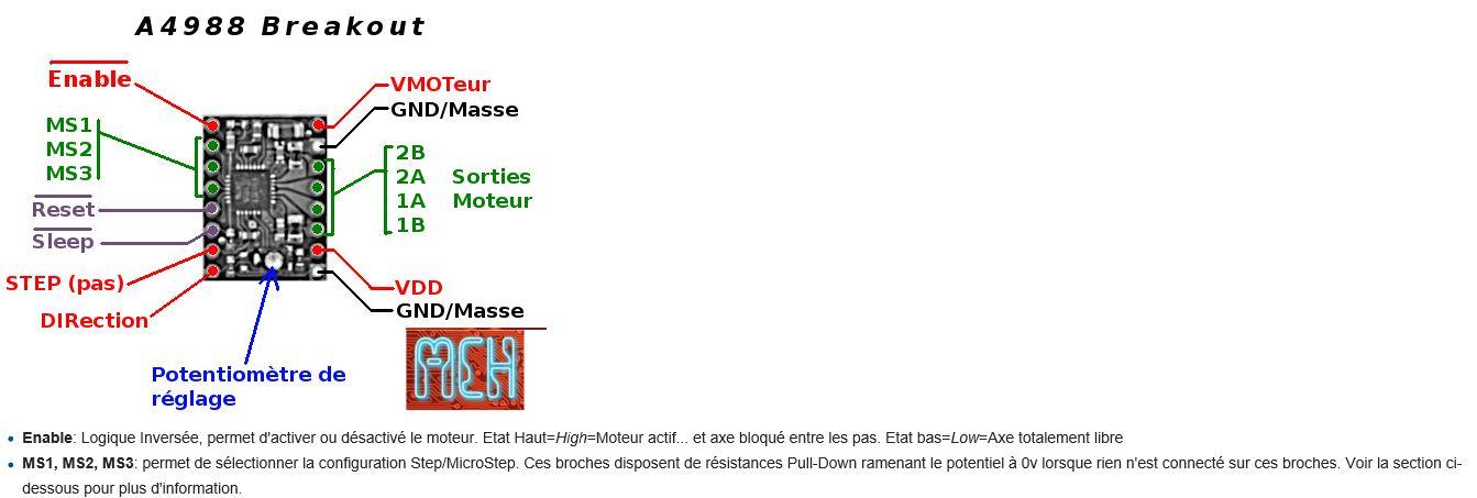

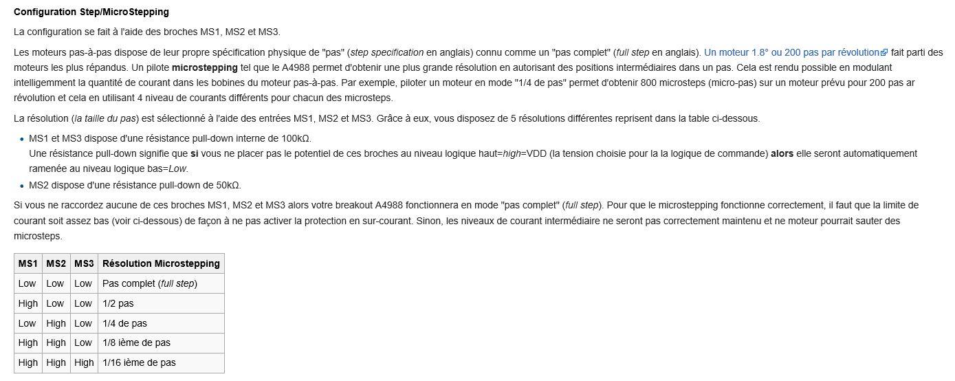

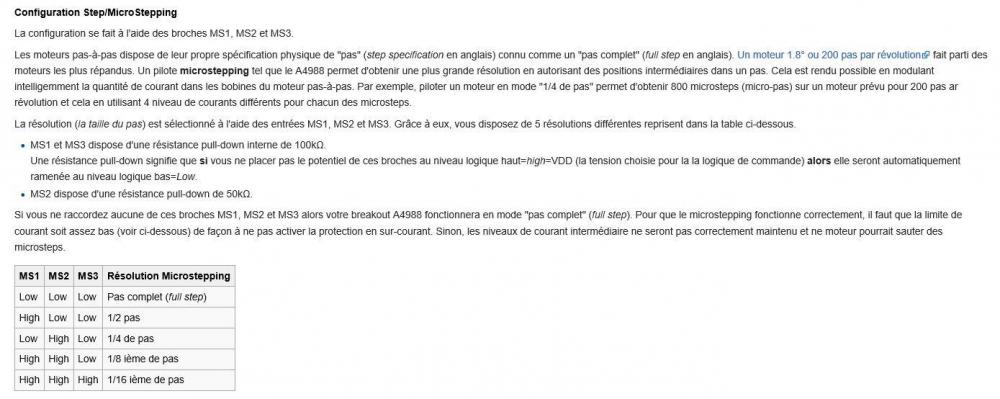

Yamh Posté(e) Novembre 4, 2018 Auteur Posté(e) Novembre 4, 2018 (modifié) @Tfou57Les A4988 peuvent gérer que 200pas (1/16), donc si tu remplaces tes moteurs par des 400pas ça ne servira à rien. Sinon en utilisant des drivers et moteurs 400pas, tu auras une résolution deux fois plus élevé, mais est-ce nécessaire ? Dés que tu changes de moteur, il faut régler la tension des drivers qui représente la limitation de courant selon les caractéristiques du nouveau moteur, on la règle à la valeur efficace de l'intensité nominale inscrite sur le moteur., il y a un sujet bien plus complet sur ce domaine, je te conseil de le lire : Modifié (le) Novembre 4, 2018 par Tekila63
Tfou57 Posté(e) Novembre 4, 2018 Posté(e) Novembre 4, 2018 (modifié) @Tekila63, merci pour ta réponse il y a une heure, Tekila63 a dit : Les A4988 peuvent gérer que 200pas (1/16), Où as-tu vu la limitation des A4988 à 200pas / tour moteur ? 1/16 ce n'est pas les micros pas que les A4988 peuvent créer artificiellement , mon idée était de ce passer de ces micro pas. Je pense que le maintien en position entre 2 pas moteurs est plus important et stable que le maintien en position crée artificiellement par les micro pas du stepper A4988 Je me pose des questions sur la façon de configurer les micros pas sur la carte mère de ma I3 Méga équipée d'une Trigorilla 8 bits. Sur la carte Trigorilla 8 bits , je pense qu'elle est configuré par défaut à 1/16 car je ne vois aucun cavalier de configuration des micro pas Je pense pas que la sélection se fassent par le dessous du driver A4988 Savez-vous, comment sur la Trigorilla 8 bits, le nombre de micro pas souhaité est configuré ? Modifié (le) Novembre 4, 2018 par Tfou57
Yamh Posté(e) Novembre 4, 2018 Auteur Posté(e) Novembre 4, 2018 (modifié) Je me suis gourré et en plus j'ai mal compris dsl. Tu veux donc te mettre en mode "Full Step" avec 400 vrai pas. Si tu n'as pas de cavalier tu peux enlever les broches MS1 MS2 MS3 sur les A4988 comme il faut qu'elles soient à l'état 0. Modifié (le) Novembre 4, 2018 par Tekila63 1

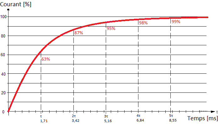

Yamh Posté(e) Novembre 8, 2018 Auteur Posté(e) Novembre 8, 2018 (modifié) Merci pour ton lien Ikes, Malheureusement il manque tout les calculs pour arriver et comprendre le résultat. ------------------------------------ Après avoir fait des recherches, c'est assez logique.....Merci Wikipedia --> https://fr.wikipedia.org/wiki/Bobine_(électricité)Il manque encore la relation avec la fréquence d'utilisation. Si ça intéresse quelqu'un je vous fait une synthèse : Solution : Nos imprimantes 3D utilisent des moteurs pas à pas Bipolaire, constitués de deux phases. Deux bobines sont présentes sur chaque phase, on sait qu'une bobine possède une Inductance (L) ainsi qu'une Résistance (R). Les bobines de nos moteurs sont pilotées en courant par nos drivers, hors on sait qu'une bobine ne délivre pas le courant instantanément, il va s’établir progressivement au travers de sa résistance, c'est pour cela qu'on parle de l'établissement du courant dans une bobine, de façon analogue à la charge d'un condensateur. Établissement du courant dans une bobine en fonction du temps :i : Intensité(t) en A E : Tension en V r : Résistance en Ohmst : Valeur en seconde déterminant la charge de la bobine à cet l'instant (t) τ : L/R : Constante de temps en seconde (L : Inductance en Henry, R : Résistance en Ohms) Grâce à ce calcul, on sait que la Constante de Temps noté τ est très importante (=rapport entre Inductance et Résistance d'une bobine). Plus une bobine aura une faible Inductance pour une même Résistance, plus son courant s'établira rapidement. Et forcément ça fonctionne dans l'autre sens --> Plus une bobine aura une forte Résistance pour une même Inductance, plus son courant s'établira rapidement. Si le courant n'a pas le temps de s'établir dans la bobine par rapport à la fréquence de changement de pas, le couple du Moteur PàP chutera drastiquement. C'est pourquoi l'on doit choisir des Moteurs PàP qui peuvent délivrer le courant dans les temps impartis. Bien heureusement la majorité des Nema17 disponible sur le marché sont en phase avec l'impression 3D. Modifié (le) Novembre 11, 2018 par pascal_lb

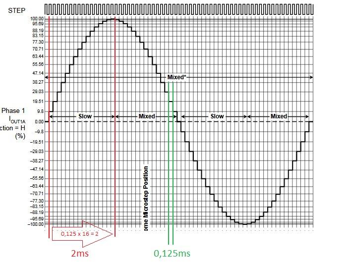

Yamh Posté(e) Novembre 9, 2018 Auteur Posté(e) Novembre 9, 2018 Merci @Ikes_72000 pour le lien, j'irai voir si je peux y trouver de nouveaux détails. Allez je suis lancé ! je vous donne la suite avec les caractéristiques de mes moteurs actuels -----> Si vous avez quelque chose à rectifier, n’hésitez pas Je ne suis pas ingénieur! Loin de là! J’essaie juste de comprendre et d’interpréter le fonctionnement des Moteurs PàP. --------------------------------------------------- Nous allons prendre un Nema17, un A4988 et une cinématique de CoreXY afin d'interpréter l'établissement du courant théorique dans les moteurs PàP. Caractéristique du Nema17 : Tension : 4,2V /phase Courant : 1,5A /phase Résistance : 2,8 Ω /phase Inductance : 4,8mH /phase Configuration de l'A4988 : - Micros-Pas 1/16 - Limite de courant à 1,5A Configuration de l'imprimante CoreXY : Steps per mm X,Y : 80 Vitesse d'impression : 100mm/s On commence par calculer la Constante de Temps lié à l'Inductance et la Résistance d'une phase du moteur :τ = L / Rτ = 0,0048 / 2,8τ = 0,00171s = 1,71ms Une Constante de Temps se représente par une courbe de type exponentielle, c'est l'abscisse du point d'ordonnée 63% pour une charge. On peut donc facilement compléter la courbe type ci dessous, qui nous informe que notre phase du moteur établira son courant maximal à partir de 5τ (99,3%), soit 5 x 1,71 = 8,55ms. Ensuite nous allons calculer la durée d'un seul pas à la vitesse de 100mm/s : D'après la configuration Marlin "Steps per mm X,Y : 80" de l'imprimante (Driver en 1/16) : Le moteur doit effectuer une rotation de 80micro-pas afin que l'axe X (ou Y) se déplace de 1mm. Il faut donc une rotation de 80pas/s pour obtenir une vitesse de 1mm/s. Grâce à ces données, On va pouvoir calculer à quelle fréquence intervient le changement de pas à 100mm/s. --> 80 x 100 = 8000pas/s Il faut donc une rotation de 8000pas/s pour obtenir une vitesse de 100mm/s. On en déduit que le driver doit piloter le moteur à une fréquence de 8000Hz. La période se définie par T = 1 / F (T en secondes, F en Hz) T = 1 / 8000 T = 0,000125s = 0,125ms La période d'établissement d'un pas est limité à une durée de 0,125ms. Voici la courbe de courant délivrée par le stepper afin d'illustrer la durée d'un pas à une vitesse de 100mm/s. Visuellement, on discerne bien la configuration du Driver en 1/16 du fait que le signal soit divisé en 16 paliers sur une même pente positive. La représentation d'un de ces paliers équivaut au déplacement d'un pas du moteur, la bobine doit donc établir au plus vite le courant désiré pour chaque palier. On peut voir que le courant maximal est demandé au bout de 16 pas, soit : 16 x 0,125 = 2ms On sait qu'à une vitesse de 100mm/s, le Driver A4988 demande à la phase du moteur de se charger de 0% à 100% de son courant en 2ms par le biais d'un générateur de courant à paliers progressifs. Il faut intégrer la notion d'impédance à la bobine comme on travaille à 8Khz, c'est le point clé de cette interprétation. Plus l'inductance est grande, plus la résistance augmentera vite en fonction de la fréquence. Et qui dit plus de résistance dit moins de courant pour une tension donnée. Z = Lω ( L : Inductance en Henry) ( ω : 2πF)Z = L x 2 x π x F ( F : Fréquence en Hz) Z = 0,0048 x 2 x π x 8000 Z = 241,27 Ω Prise en compte de la Résistance initiale 2,8Ω de la bobine dans l'Impédance à 8Khz :Z totale = √( R² + ( L x 2 x π x F )² )Z totale = √( 2,8² + ( 0,0048 x 2 x π x 8000 )² )Z totale = 241,29 Ω La résistance initiale de 2,8 Ω devient donc négligeable lorsque l'on monte en fréquence. Etc... Etc... J'ai encore du boulot!! Si vous pouvez m'éclairer n'hésitez pas ! Je continue les investigations de mon coté ^^
Yamh Posté(e) Novembre 10, 2018 Auteur Posté(e) Novembre 10, 2018 (modifié) Il peut être utile d'alimenter les Drivers en 24V, on entend souvent dire "Mes moteurs font moins de bruit en passant d'une alimentation 12V à 24V". C'est tout à fait normal : Pour palier l'Impédance à 8Khz et créer un maximum de courant, le Driver a tendance à sur-alimenter en tension.------> I = U / Z Un driver alimenté en 24V pourra donc générer plus de courant, le moteur fera moins de bruit et forcera moins comme il va développer plus de couple. La constante de temps évolue en fonction de l'impédance. Ce que l'on peut retenir :- Choisir un moteur avec l'Inductance la plus faible possible, pour que l'Impédance créée soit la plus faible possible à haute vitesse. - Ne pas hésiter à alimenter les Steppers en 24V pour développer plus de couple à haute vitesse. Modifié (le) Novembre 10, 2018 par Tekila63 1

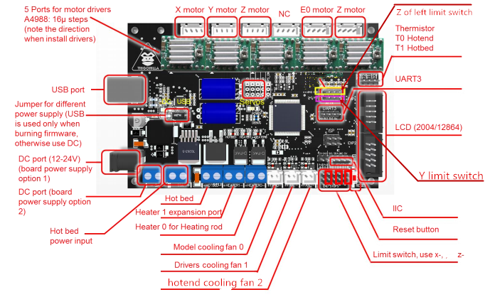

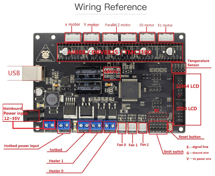

Yo' Posté(e) Novembre 10, 2018 Posté(e) Novembre 10, 2018 Salut @Tekila63, Je compte passer ma carte GT2560 en 24V. La question que je me pose est : est ce que je dois régler de nouveau mes drivers ? En tout cas, merci pour toutes ces infos !
Yamh Posté(e) Novembre 10, 2018 Auteur Posté(e) Novembre 10, 2018 (modifié) Il y a 4 heures, Yo' a dit : Salut @Tekila63, Je compte passer ma carte GT2560 en 24V. La question que je me pose est : est ce que je dois régler de nouveau mes drivers ? En tout cas, merci pour toutes ces infos ! Sur un A4988, le réglage du Vref est créé grâce à un Potentiomètre (pont diviseur) à partir de la tension Logique (5v). Vu qu'il est créé à partir de la tension de logique 5V et non de l'alimentation 8-35v, tu n'as donc pas besoin de le toucher, par sécurité il vaut mieux contrôler que la tension est restée la même. En effet il y a plusieurs PCB différents pour le A4988, il ne faudrait pas qu'il l'ai câblé avec l'alimentation 8-35V, si c'est le cas, il suffit de régler Vref sur la tension reglée auparavant. Modifié (le) Novembre 10, 2018 par Tekila63 1
Yo' Posté(e) Novembre 10, 2018 Posté(e) Novembre 10, 2018 (modifié) J'ai des TMC2208 (pour X et Y) et A4988 (pour E et Z). ici, j'ai posté les plans de la GT2560 A priori le 5V est créé à partir d'un pont diviseur à la sortie d'un composant nommé MP2303 (en haut, au centre, de la page 1) mais comme j'y connais pas grand chose ton aide m'est précieuse. Modifié (le) Novembre 10, 2018 par Yo'
Yamh Posté(e) Novembre 10, 2018 Auteur Posté(e) Novembre 10, 2018 (modifié) il y a 36 minutes, Yo' a dit : J'ai des TMC2208 (pour X et Y) et A4988 (pour E et Z). ici, j'ai posté les plans de la GT2560 A priori le 5V est créé à partir d'un pont diviseur à la sortie d'un composant nommé MP2303 (en haut, au centre, de la page 1) mais comme j'y connais pas grand chose ton aide m'est précieuse. Je ne trouve pas le PCB des TMC2208 si Vref est généré à partir du 5v ou de l'alimentation, mais la logique est la même. Le calcul de la limitation du courant reste le même qu'avec une alim 12V, il suffit de vérifier et réajuster Vref si nécessaire. En espérant avoir pu t'aider Modifié (le) Novembre 10, 2018 par Tekila63 1
