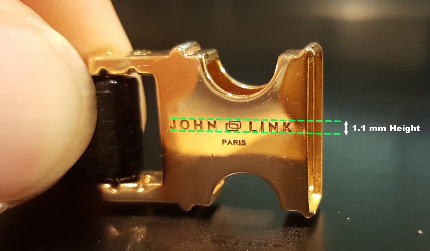

Mica Posté(e) Septembre 25, 2019 Partager Posté(e) Septembre 25, 2019 Bonsoir, Plutôt que de refaire un sujet, je déterre celui-ci pour avoir un retour d'expérience de Mozzaurel s'il est toujours actif. Je viens de faire ma présentation et je reposte ici le type de gravure que je cherche à faire sur de petits bijoux en argent ou en laiton plaqué. La machine n'a pas besoin de grandes gravures, car le sujet à marquer fait moins de 3 cm de long et env 1.5cm de haut. Il faut que ce soit en revanche très précis pour que la gravure soit fine et précise Toute l'aide et les conseils que vous m'apporterez seront bien venus car je suis un peu paumé entre le laser, les fraiseuses.... et leurs modèles. Par avance grand merci ! Voici un exemple pour vous donner une idée de la définition et des dimensions que je cherche. Lien vers le commentaire Partager sur d’autres sites More sharing options...
