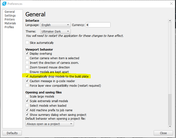

As-tu vérifié que ton modèle était bien plaqué au sol dans Cura ? Il y a une option qui permet de s'assurer que c'est toujours le cas :

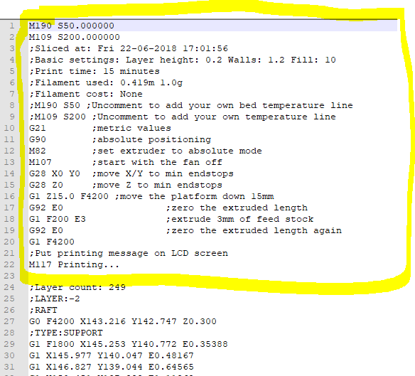

Tu pourrais aussi nous copier ton G-Code de début stp ?

G21 ;metric values
G90 ;absolute positioning
M82 ;mettre l'extrudeuse en mode absolu
M107 ;commencez avec le ventilateur éteint
G28 X0 Y0 ;home X/Y
G28 Z0 ;home Z
G0 Z0.15 ;Déposer au lit
G92 E0 ;zéro la longueur extrudée
G1 Y20 E5 F500 ;déplacer Extruder eviter la pince
G1 X40 E10 F500 ;Extruder 10 mm de filament sur 4 cm
G1 E-1 F500 ;Rétracter un peu
G1 X80 F4000 ;Essuye rapidement la ligne de filament
G1 Z10 ;Levez et commencez à imprimer.
A mon avis, il faut mieux que tu prennes un stl et que tu le transformes en Gcode dans Cura avec les paramètres de ta U20
