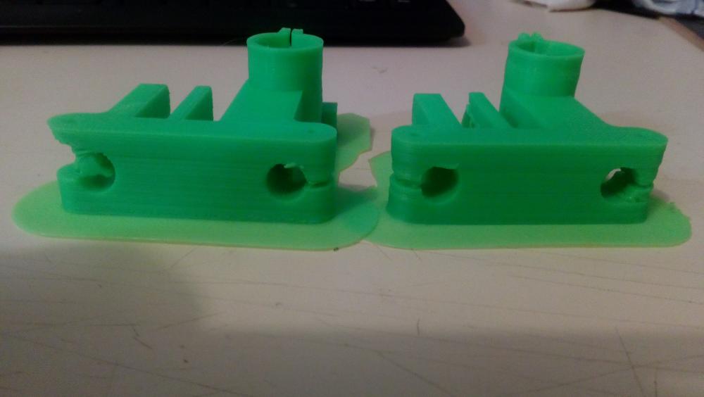

lgjean Posté(e) Novembre 5, 2018 Partager Posté(e) Novembre 5, 2018 Bonjour, J'ai un problème récurent et je ne trouve pas de solution ! J'ai l'impression qui foire quand il y a des trous dans la pièce, voici ce que ça donne : Pour le reste ça se passe bien, mais si la tête doit franchir un vide, ça part en sucette ! Vous avez une idée d'où que ça peut venir ? Merci ! Lien vers le commentaire Partager sur d’autres sites More sharing options...
Andréa Posté(e) Novembre 5, 2018 Partager Posté(e) Novembre 5, 2018 En même temps tu essaies d'imprimer dans le vide..... Ajoutes des supports et cela ira beaucoup mieux. 1 1 Lien vers le commentaire Partager sur d’autres sites More sharing options...
PrBifidus Posté(e) Novembre 7, 2018 Partager Posté(e) Novembre 7, 2018 @Andréa Ca n'explique pas pourquoi l'extérieur des trous est aussi mal imprimée. Les supports se logeraient dans les trous, pour éviter que le plafond ne s'effrondre, mais ils n'auraient aucune influence sur les côtés du trou. @lgjean Pas évident de comprendre d'où vient le problème. Pourrais-tu nous donner le ficher de config de ton slicer (fichier avec l'extension .3mf) ? Est-ce que ton pb ne se produit qu'avec les trous horizontaux ? Uniquement dans la direction Y, ou aussi dans la direction X ? Lien vers le commentaire Partager sur d’autres sites More sharing options...
Andréa Posté(e) Novembre 7, 2018 Partager Posté(e) Novembre 7, 2018 @PrBifidus si tu regarde bien les pièces, tu pourra constaté que les trous ou une "saignée" pour s'ajusté au mieux a la tige ? qui doit passé dedans. Hors la " saignée " étant à l'horizontale, a un moment ça imprime dans le vide ....... Lien vers le commentaire Partager sur d’autres sites More sharing options...

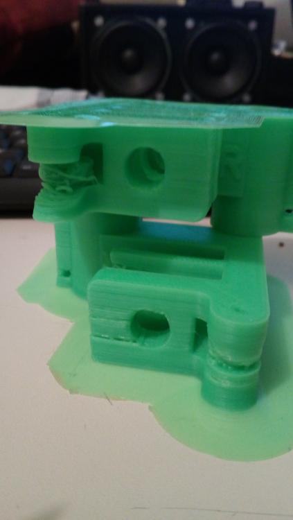

lgjean Posté(e) Novembre 7, 2018 Auteur Partager Posté(e) Novembre 7, 2018 J'utilise Simplify3D, j'ai pas de *.3mf. Et je vois pas comment montrer un récapitulatif de tous les paramètres sauf à prendre des captures de chaque onglet ? Ma buse est à 180°, le plateau à 65° (PLA) Je peux par contre dire que j'ai largement augmenté le retrait du filament en le mettant à 4mm (ça semble être la norme !?) et 2200mm/min. Dans l'autre axe c'est moins pire : La pièce du bas avait un retrait de 4,8mm. Passer en dessous de 4mm j'ai beaucoup plus de fil parasite. Lien vers le commentaire Partager sur d’autres sites More sharing options...
PrBifidus Posté(e) Novembre 7, 2018 Partager Posté(e) Novembre 7, 2018 Tu as raison, je n'avais pas remarqué que c'était une saignée. Ca explique bien le phénomène en effet. Du coup, ça ne foire pas "quand il y a des trous" mais "quand il y a des surplombs sans support", ce qui est somme toute assez normal. Lien vers le commentaire Partager sur d’autres sites More sharing options...
Yo' Posté(e) Novembre 7, 2018 Partager Posté(e) Novembre 7, 2018 Hello, Je trouve ça beau que l'imprimante ai réussi à imprimer certaines parties dans le vide. Pour imprimer ta pièce correctement, tu peux boucher les saignées sur ton modèle 3D et tu mets un coup de scie à métaux sur ton impression. Lien vers le commentaire Partager sur d’autres sites More sharing options...

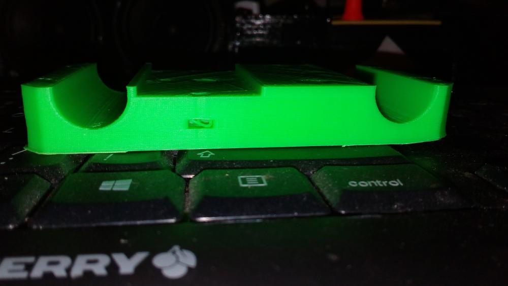

lgjean Posté(e) Novembre 7, 2018 Auteur Partager Posté(e) Novembre 7, 2018 On doit pouvoir imprimer sans bidouiller, j'ai imprimé cette pièce il n'y a pas longtemps : Mais depuis j'ai eu un crash et paumé mes paramètres Depuis je re tâtonne Vous ne connaissez pas un modèle rapide à imprimer pour faire des essais ? Ces pièces demandent pas loin de deux heures pour les faire (sans compter le gâchis de matière). Lien vers le commentaire Partager sur d’autres sites More sharing options...

Yo' Posté(e) Novembre 7, 2018 Partager Posté(e) Novembre 7, 2018 @lgjean, l'impression que tu montre possède des ponts reliés d'un point à un autre. Dans la pièce que tu veux imprimer, la partie mal imprimée se trouve dans le vide. à la rigueur, en cours d'impression, essaye d'y glisser un truc (qui ne fond pas) pour compenser le vide. Lien vers le commentaire Partager sur d’autres sites More sharing options...
