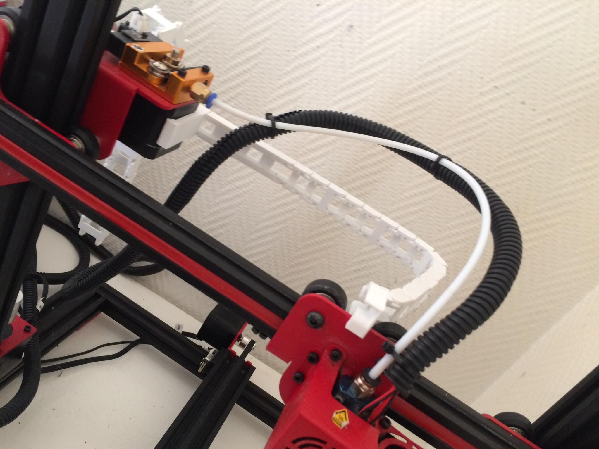

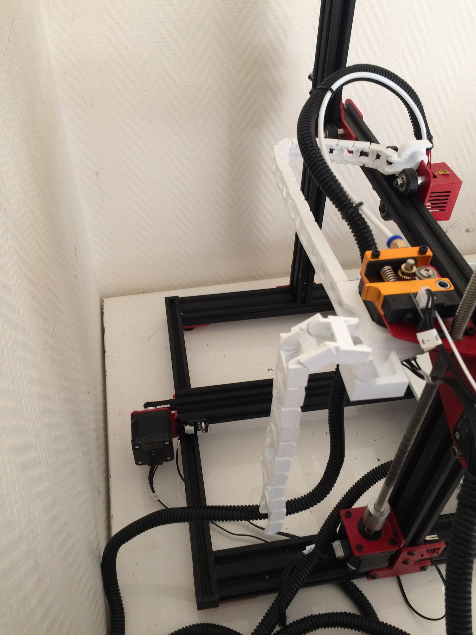

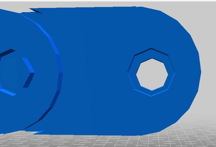

yaya56 Posté(e) Novembre 9, 2018 Partager Posté(e) Novembre 9, 2018 (modifié) Bonjour, bonsoir les copains copines fous du plastique... Je me suis fixé comme objectif de fabrique un(e) chaine câble pour mon alfawise u20 histoire d’apprendre quelque base sur fusion 360 et sur l'impression 3d Pour simplifier (ou compliquer ^^) la chose j'essaie de faire un système sans perçage, vissage, sans même devoir couper les câbles ou autre (espérant avoir assez de longueur avec les câble d'origine) simplement des emboitement ou clips Le but final est d'avoir 1 seul "fourreaux, gaine" qui sort de la machine Les câbles des ventilo et buse vont passer derriere le moteur de l'extrudeur, les câbles des moteur X et E vont rejoindre ceux de la buse +ventilo derriere le moteur E et tous ça va descendre derriere le moteur Z, rejoindre les câble du plateau + moteur Y, et sortir le tous derriere le moteur du Z Après quelque recherche et essaie, je commence à avoir un résultat qui ressemble à quelque chose d’intéressant mais j'aimerais avoir avis et remarque... Je partagerais les fichiers terminé si certain voudrons reprendre Modifié (le) Novembre 9, 2018 par yaya56 2 Lien vers le commentaire Partager sur d’autres sites More sharing options...
PrBifidus Posté(e) Novembre 9, 2018 Partager Posté(e) Novembre 9, 2018 Ca a l'air pas mal engagé, ton projet ! Tu comptes les attacher comment, tes câbles ? Avec des attaches type Colson (je ne vois pas de trou de passage dans tes éléments), avec de futures pièces imprimées, ou simplement en alternant le sens de tes éléments ? Lien vers le commentaire Partager sur d’autres sites More sharing options...
yaya56 Posté(e) Novembre 9, 2018 Auteur Partager Posté(e) Novembre 9, 2018 (modifié) il y a 41 minutes, PrBifidus a dit : Ca a l'air pas mal engagé, ton projet ! Tu comptes les attacher comment, tes câbles ? Avec des attaches type Colson (je ne vois pas de trou de passage dans tes éléments), avec de futures pièces imprimées, ou simplement en alternant le sens de tes éléments ? merci , oui en alternant certaine pièce, c'est pour ça que j'ai fait un maillon avec des chanfrein sur le coté opposé mais j'ai quand meme fait des petite encoche de 2mmx2mm a certain endroit pour pouvoir y mettre "une petite tige" qui viendrait bloqué les câbles Modifié (le) Novembre 9, 2018 par yaya56 Lien vers le commentaire Partager sur d’autres sites More sharing options...
Phoquounet Posté(e) Novembre 10, 2018 Partager Posté(e) Novembre 10, 2018 (modifié) pour un rendu plus esthétique, ça pourrai être sympa de faire un arrondi comme ça des deux cotés (en haut et en bas) : Sinon le coup de se fixer sur le moteur de l'extrudeur me plait beaucoup ! Une idée que je vais surement te voler si tu m'y autorise Modifié (le) Novembre 10, 2018 par Phoquounet Lien vers le commentaire Partager sur d’autres sites More sharing options...
yaya56 Posté(e) Novembre 11, 2018 Auteur Partager Posté(e) Novembre 11, 2018 Il y a 11 heures, Phoquounet a dit : pour un rendu plus esthétique, ça pourrai être sympa de faire un arrondi comme ça des deux cotés (en haut et en bas) : Sinon le coup de se fixer sur le moteur de l'extrudeur me plait beaucoup ! Une idée que je vais surement te voler si tu m'y autorise j'ai fait des maillons rond aussi, mais avec les rond la chaine tourne des 2 cotés et ça peut posé un problème, pour mon cas j'utilise 2 maillon rond au niveau de la buse. Pas de problème tu peut prendre ce que tu veux, je vais voir pour commencer a partagé certain fichier Lien vers le commentaire Partager sur d’autres sites More sharing options...

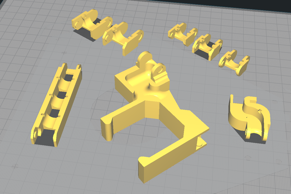

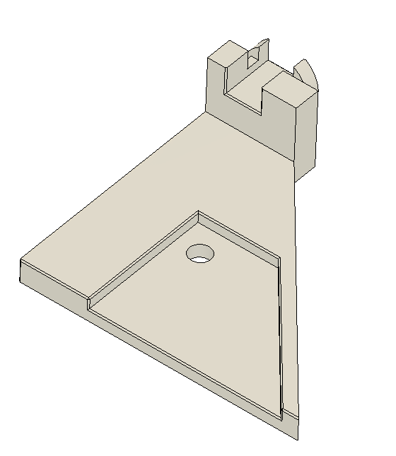

yaya56 Posté(e) Novembre 11, 2018 Auteur Partager Posté(e) Novembre 11, 2018 (modifié) Voila pour les fichiers, je précise que je ne suis qu'amateur si il y a des erreur de conception n'hésitez pas à m'en faire part, je me suis pas mal galéré pour que les pièces fonctionne bien ensemble sans trop frotté mais bon je pense aussi que ça dépend des réglages paramètre de chaque imprimante lien thingiverse pour télécharger le tous : https://www.thingiverse.com/thing:3208803 chaine.stl chaine 2.stl chaine grand 2.stl chaine rampe E.stl chaine rond.stl support chaine E.stl support chaine EM.stl chaine grand.stl Je bosse sur le support qui va recevoir le reste des cable Modifié (le) Novembre 11, 2018 par yaya56 Lien vers le commentaire Partager sur d’autres sites More sharing options...

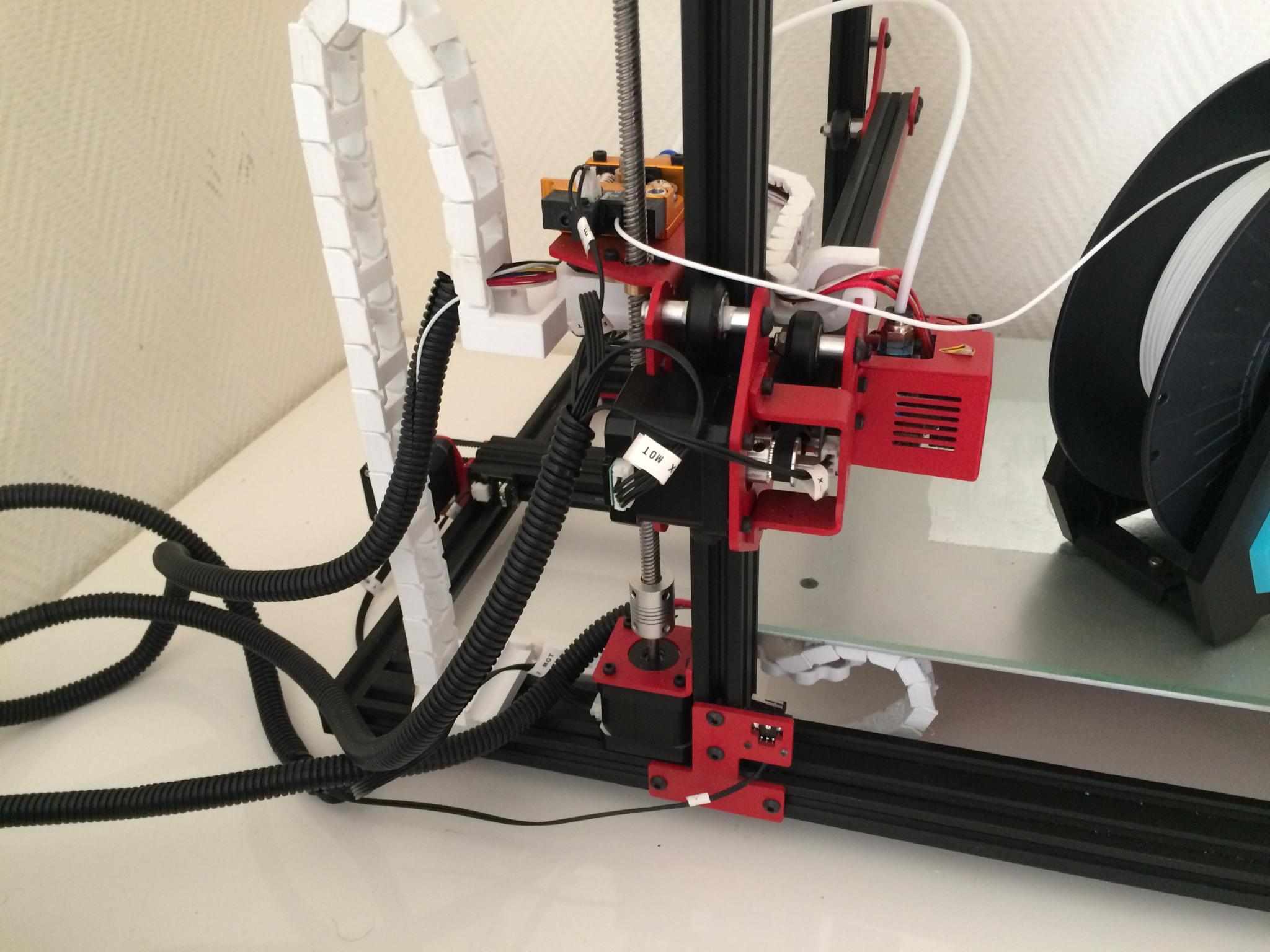

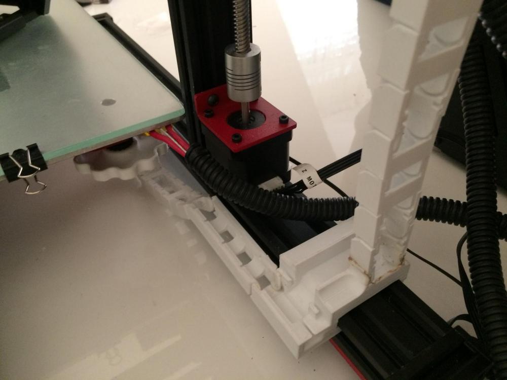

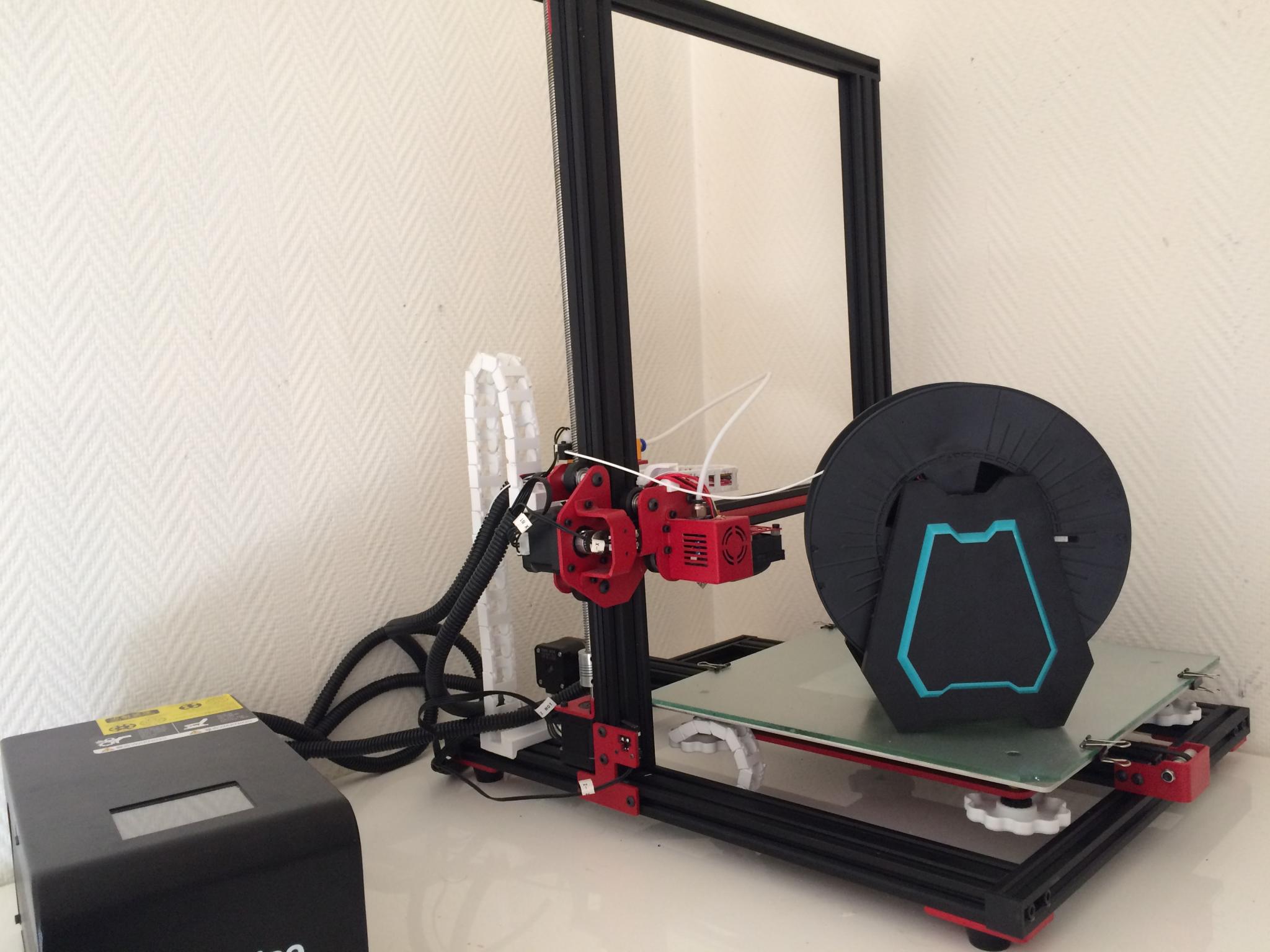

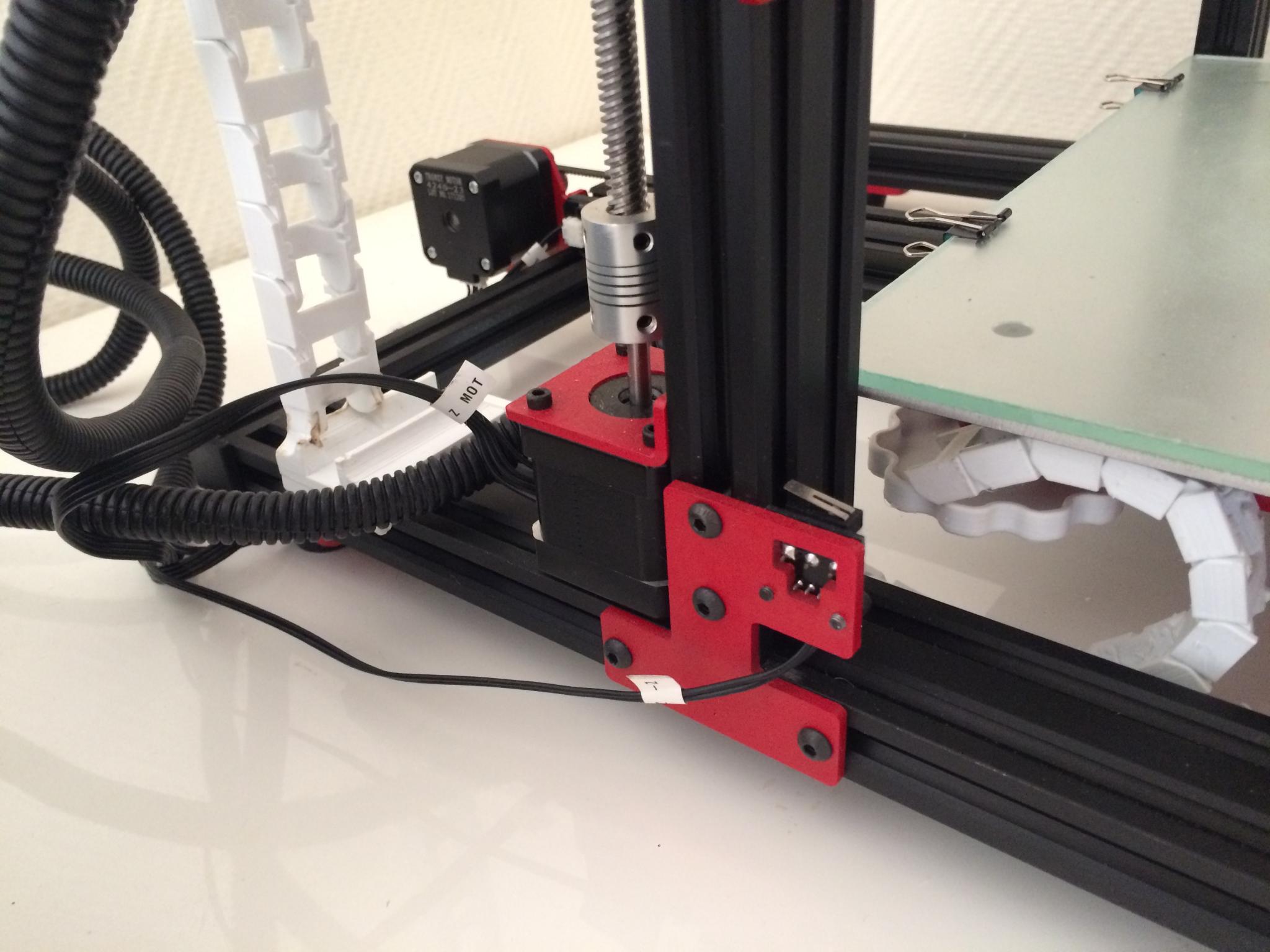

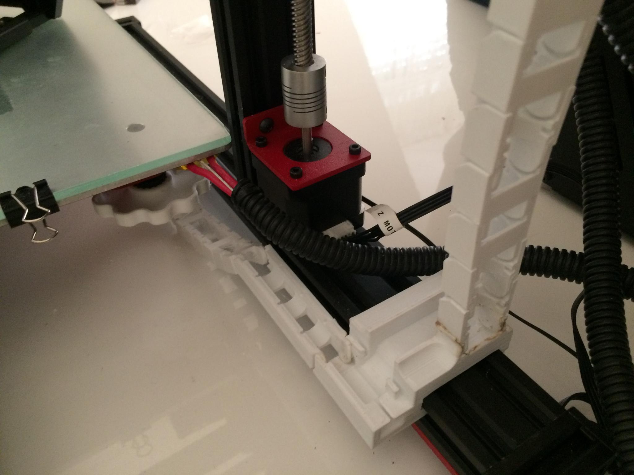

yaya56 Posté(e) Novembre 13, 2018 Auteur Partager Posté(e) Novembre 13, 2018 (modifié) petite avancement de mon projet de chaine j'ai eu des petit soucis de raccord que j'ai du ajusté au briquet ^^ je bloc un peu sur le raccord au niveau du plateau, je pense a quelque chose a coincer entre le ressort et le plateau rail (vue sur des print pour coincé le câble du plateau) j'aimerai quelque chose qui ne bouge pas trop, le but étant aussi de bloqué le câble pour évité que ça tire sur le soudures (comme c'est le cas d'origine) je me demande si le ressort + un appuis sur le plateau sera suffisant a votre avis ? Et autre question que je me pose, vue que j'imprime en pla et que certaine pièce seront en contact avec le plateau chauffant, il y a surement un risque de déformation ? Serait il mieux d'isolé la pièce du plateau avec un matériaux isolant? Modifié (le) Novembre 13, 2018 par yaya56 je n'arrive pas a supprimer la derniere image quand j'édite Lien vers le commentaire Partager sur d’autres sites More sharing options...
screech Posté(e) Novembre 13, 2018 Partager Posté(e) Novembre 13, 2018 Très intéressé par ton projet je vais suivre assidûment ton avancé n’hésite pas à continuer de nous tenir au courant. Lien vers le commentaire Partager sur d’autres sites More sharing options...
PrBifidus Posté(e) Novembre 14, 2018 Partager Posté(e) Novembre 14, 2018 (modifié) Ca avance, c'est bien. Je pense que pour les câbles d'alim et thermistance du plateau, tu devrais mettre ta chaîne à l'arrière et pas dessous, en faisant en sorte qu'elle monte à la verticale quand le plateau recule. Et pour éviter le contact avec le bed, tu peux fixer la pièce de soutien entre le bouton et le support de plateau plutôt que du côté du ressort. Comme le maintient est meilleur, tu peux prolonger ta pièce le long du support de plateau pour te passer complètement de contact avec ce dernier. C'est ce que j'ai fait sur ma machine. La pièce ressemble à ça : la collerette au bout, c'est pour y passer la fixation type Colson. Modifié (le) Novembre 14, 2018 par PrBifidus Lien vers le commentaire Partager sur d’autres sites More sharing options...
yaya56 Posté(e) Novembre 14, 2018 Auteur Partager Posté(e) Novembre 14, 2018 il y a 38 minutes, PrBifidus a dit : Ca avance, c'est bien. Je pense que pour les câbles d'alim et thermistance du plateau, tu devrais mettre ta chaîne à l'arrière et pas dessous, en faisant en sorte qu'elle monte à la verticale quand le plateau recule. Et pour éviter le contact avec le bed, tu peux fixer la pièce de soutien entre le bouton et le support de plateau plutôt que du côté du ressort. Comme le maintient est meilleur, tu peux prolonger ta pièce le long du support de plateau pour te passer complètement de contact avec ce dernier. C'est ce que j'ai fait sur ma machine. La pièce ressemble à ça : la collerette au bout, c'est pour y passer la fixation type Colson. intéressant tous ça mais comment faire pour que la chaine remonte quand le plateau recule? je pense a une sorte de "guide/ rail" qui obligerais la chaine a remonter mais où la faire redescendre? on va être obligé de rajouter de l’espace après le moteur Y du coup, a étudier quel serait les inconvénient a la faire passer en dessous? c'est que fixer sous le support du plateau devrait etre mieux qu'au dessus Lien vers le commentaire Partager sur d’autres sites More sharing options...
PrBifidus Posté(e) Novembre 14, 2018 Partager Posté(e) Novembre 14, 2018 Ce que j'avais en tête, c'est un truc dans ce genre : Je ne sais pas si c'est clair... La chaine aurait déjà une courbure quand le plateau est avancé ; courbure qui ne ferait que s'accentuer quand le plateau reculerait. Mais effectivement il te faut un peu de place derrière, comme c'est le cas avec les gaines livrées d'origine. Mais en réfléchissant, finalement tu as sans doute raison. Il est peut-être plus simplede modifier ma pièce pour faire reparetir le câble vers l'avant (en évitant le bouton de réglage) et d'aller rejoindre la chaine comme tu l'as prévue. C'est quoi le rayon de courbure max de ta chaine ? Lien vers le commentaire Partager sur d’autres sites More sharing options...
yaya56 Posté(e) Novembre 14, 2018 Auteur Partager Posté(e) Novembre 14, 2018 mes impression ne sont pas encore perfect, les premier maillon que javais fait courbait de trop j'ai ajuster suivant mes impression et en mesurant la courbure de la chaine j'ai environ 45mm de diamètre pour le demi cercle (extérieur ) que forme la chaine, ca passe sous le plateau et normalement ça devrait évité les vis de réglage du plateau Lien vers le commentaire Partager sur d’autres sites More sharing options...
