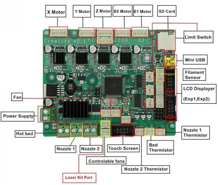

Bonjour, je m’appel Nour j’ai une creality CR10s et en se moment j’ai un problème pour reconnecter ma nouvelle carte mère v2.1. Je cherche une personne qui pourrais m’envoyer des photos du câblage de la cr10s, car tous les fils ne sont pas identifiés et une photo m’aiderais 😃

Si ça peut aider:
Merci pour ta réponse fran6p,
j’ai aussi trouvé la même image, mon problème est dans l’identification des câbles. j’ai seulement les câbles pour les moteurs qui son identifié, ceux qui viennent du nozzel thermistor et du bed thermistor j’arrive pas à les différencier.
J’ai réglé mon problème de câblage, mais maintenant c’est mon écran qui reste bleu et qui fait un bip en continue.
Il y a 6 heures, Nour a dit :
En toute logique... si tu as correctement branché l'écran sur EXP1 et EXP2... alors vérifie que les 4 visseries qui maintiennent l'écran ne soient pas trop serrées.

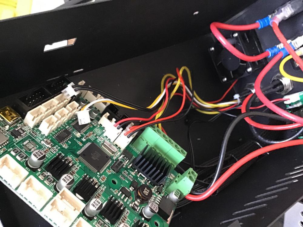

BONJOUR
si tu fait la mise à jour cr10s alors tu devrais pouvoir m'aider pour le remontage de la mienne
j'ai eu un troiu de mémoire quand j'ai débranché des connecteur et pour rebrancher sans différencier les câbles je préfère demander des conseils merci

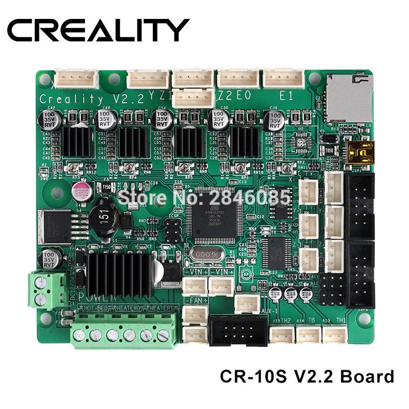

La Cm v2.2 est identique à la CM v2.1 hormis un condensateur remplacé sur la v2.1 :
CR10S-v2.2.thumb.jpg.9bf0e0805acc45002eb1a91dfd9766cd.jpg  785828973_CartelectroniqueCR-10Sv2.1_connexions.png.3c4caeab599aae13d7c5cc80dc807c45.png
Ton problème de "bips" peut éventuellement provenir de la connexion de la nappe écran (retourner de 180° et forcer pour insérer ou enlever délicatement les embases noires sur la carte pour les réorienter).
