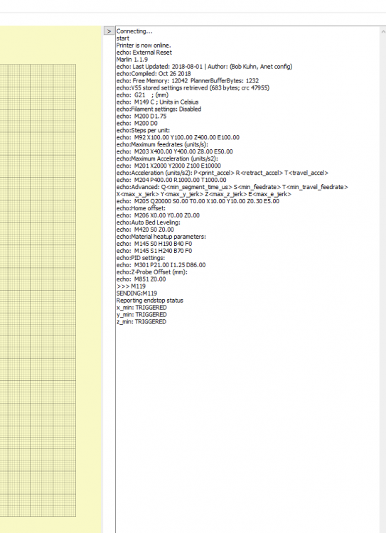

Je viens d'aquérir un capteur capacitif pour mon Anet A8...
Petit problème, lorsque je configure mon capteur, je n'arrive pas à le mettre "triggered", malgré que ce dernier sois "allumé"...
QQU'un pourait me donner la solution???
Merci d'avance!!

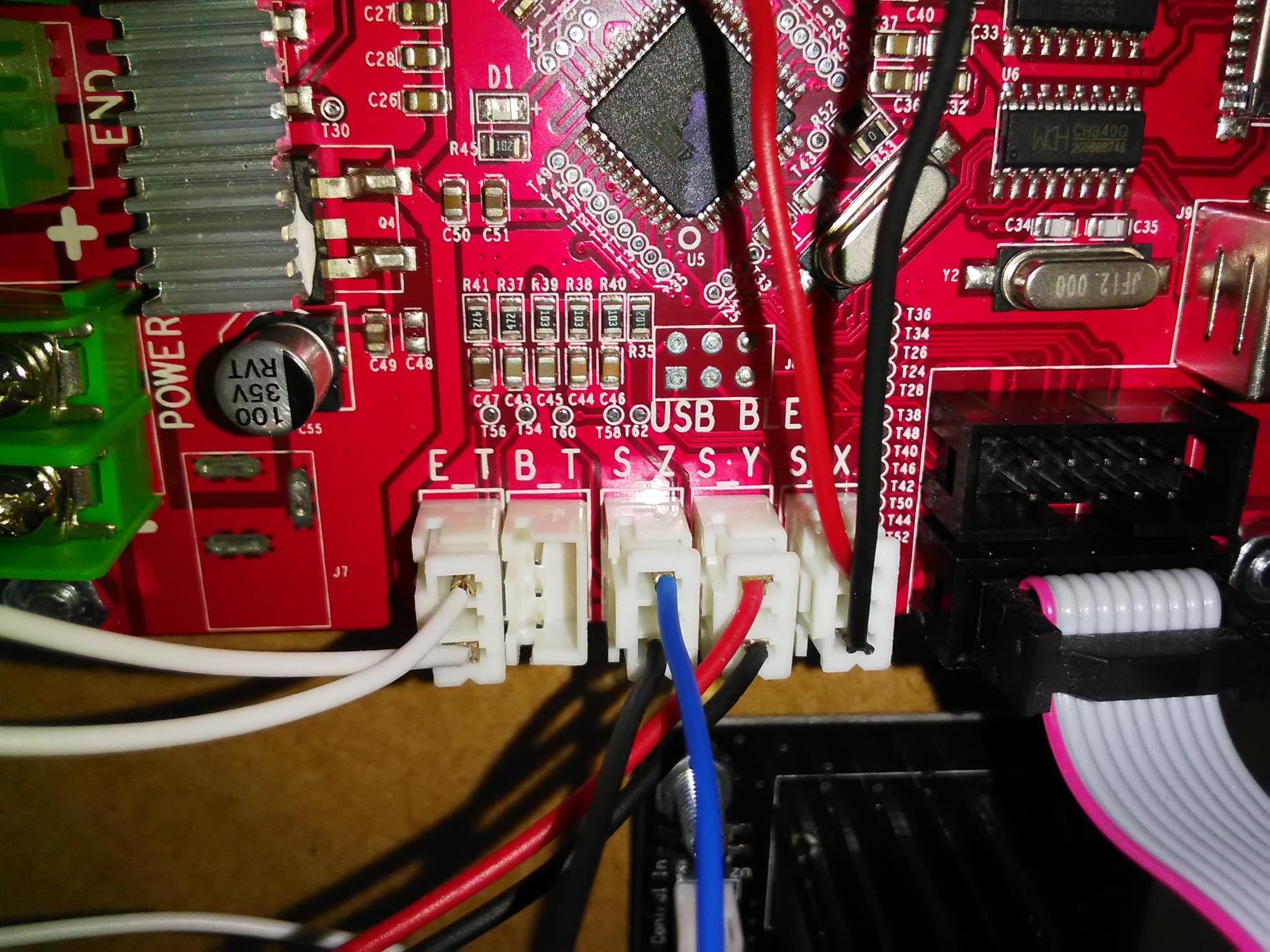

Bonsoir!
mon capteur capacitif est un LJC18A3-H-Z - BX 1-10mm Interrupteur de proximite capacitif NPN NO CC 6-36V 300mA avec modif du branchement en 12V  (résistances de 100K et 150k et le fil + sur les transformateur 12V)
J'ai le dernier firmware marlin 1.19, j'ai televersé sur mon Anet A8 en prenant le soin de récupérer les fichiers configuration.h et configuration_adv.h pour un sensor positionné en side
A noter que le PB était le même sur un capteur inductif 5V branché en "direct" sur la carte mère...

si tu mets le endstop à la place, la carte mère reçoit le signal? (à vérifier en l'actionnant pendant une descente, prévois de la marge pour ne pas percuter le plateau).

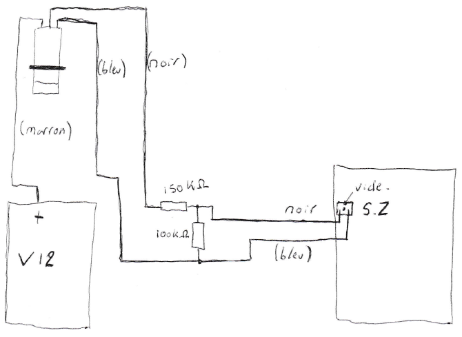

ok, donc on a éliminé un problème avec la carte.
Ce qui reviens à dire, tu peux nous mettre le schéma que tu as utilisé pour le montage du capacitif ainsi qu'une photo du montage lui-même?
Et nous montrer les modifs du configuration.h de ton Marlin?

branchement capteur.pdf
Si tu pouvais éditer ton message, virer ton copier / coller de ton fichier config.h et le mettre en pièce jointe, ça serait sympa.
Là, ton message fait 3 km de long et c'est chiant à lire (encore plus sur un smartphone) !

Quand à ta photo, zarbi de n'y voir que deux fils sur ton s_z.
@Janpolanton ton avis sur son schéma?
Modifié (le) par Maeke
Il n'a que 2 fils car il utilise le 12v de l'alim pour alimenter son capteur, le dessin dans son PDF :
EDIT : T'es sur de ton coup pour le branchement sur la carte mère ? Car en faisant une rapide recherche Google, je tombe sur ce schéma :
Mais le schéma électronique de la carte Anet est le suivant :
Tu devrais voir avec le Z endstop switch comment les pins se comportent avec un multimètre.
Modifié (le) par mikebzh44

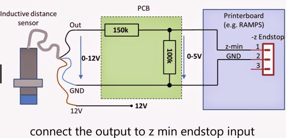

Ouais donc il a fait une adaptation de ce schéma.ob_ab36da_induction-distance-sensor-and-3d-print.thumb.jpeg.a060a5fc548c527086145f4a47348e9c.jpeg
Seulement j'ai jamais réussi à lui faire confiance à ce montage... Trop simpliste.
D'ailleurs en vérifiant https://3dprint.wiki/reprap/anet/a8/improvement/autobedleveling
Je vois ça: " Some tutorials recommend to use two resistors. But this is only for PNP-sensors and for high-active inputs. In our case this would lead to errors. When the sensor switches to 0V and the Atmega internal pull up is activated there would be about 2,5V on the signal pin which is not recognized as low by the AVR."
Autrement dit ce montage ne fonctionne pas correctement sur la carte anet.
