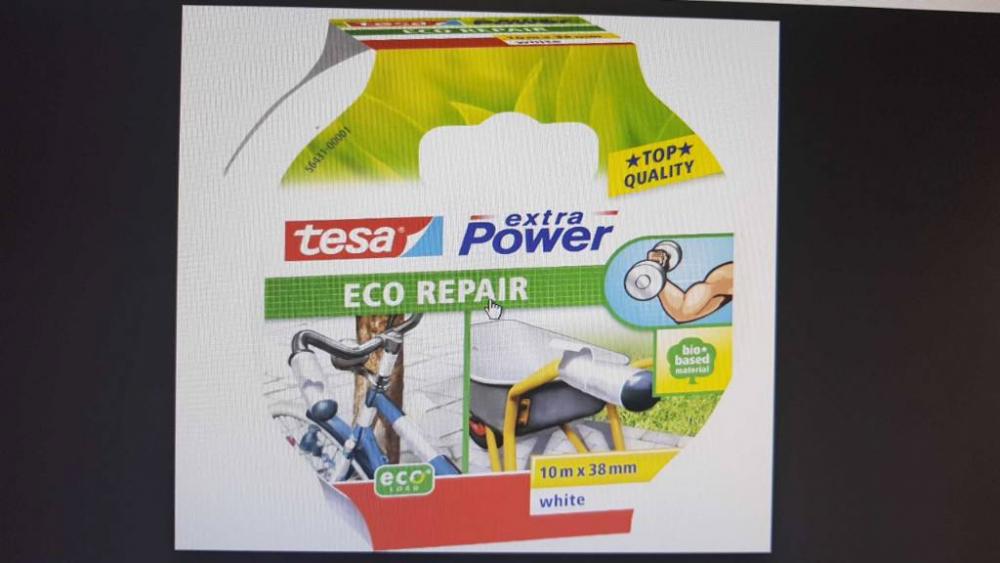

dadour13 Posté(e) Novembre 25, 2018 Posté(e) Novembre 25, 2018 Bonjour voilà 2 liens J ai fait des tests assez prometteur avec un nouveau adhésif en combinant la température du plateau à 100°C.Dites moi votre avis... Envoyé de mon SM-G950F en utilisant Tapatalk
brankomer Posté(e) Novembre 25, 2018 Posté(e) Novembre 25, 2018 Et donc, quel est le nom de ce produit?
dadour13 Posté(e) Novembre 25, 2018 Auteur Posté(e) Novembre 25, 2018 Celui là. Il est en vidéo et tu as pu voir sa tenuEnvoyé de mon SM-G950F en utilisant Tapatalk
brankomer Posté(e) Novembre 25, 2018 Posté(e) Novembre 25, 2018 Et la colle résiste bien à la chaleur?
dadour13 Posté(e) Novembre 25, 2018 Auteur Posté(e) Novembre 25, 2018 Oui regarde la vidéo je suis rester bête de la tenue Envoyé de mon SM-G950F en utilisant Tapatalk
brankomer Posté(e) Décembre 6, 2018 Posté(e) Décembre 6, 2018 Alors j'ai testé aussi. Oui, il tient très bien, voire trop bien, car c'est très difficile de décoller les objets une fois l'impression terminée. Du coup, il faut souvent décoller la bande aussi, et au prix qu'elle coûte, c'est pas le top. Surtout que quand j'imprime de l'abs (plateau à 70°C), avec le warping, elle se décolle un peu (moins que de la bande de masquage premier prix de chez Leroy-Merlin, mais tout de même suffisamment pour déformer légèrement le bas de l'objet imprimé. Du coup, je cherche toujours une solution pour imprimer mon abs.
