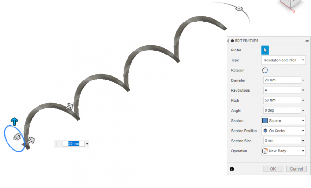

On utilise la fonction "create coil"
Il y a une bradée de paramètres, on peut donner le pas, la longueur, la forme du profil toussa toussa
Ensuite "circular pattern" pour le recopier

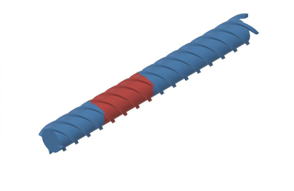

Ensuite "create cylinder" pour faire le noyau central
En l’occurrence, j'ai dû en faire un TRES long puis créer deux plans pour le couper proprement (les extrémités sont moches)

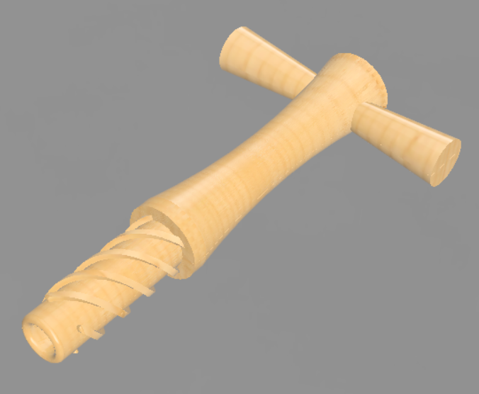

Après, on peut jouer....
Là je te le fais en pin verni :
Ceci étant dit, je sais pas si ça va résister à la poigne de quelqu'un qui a soif.....
