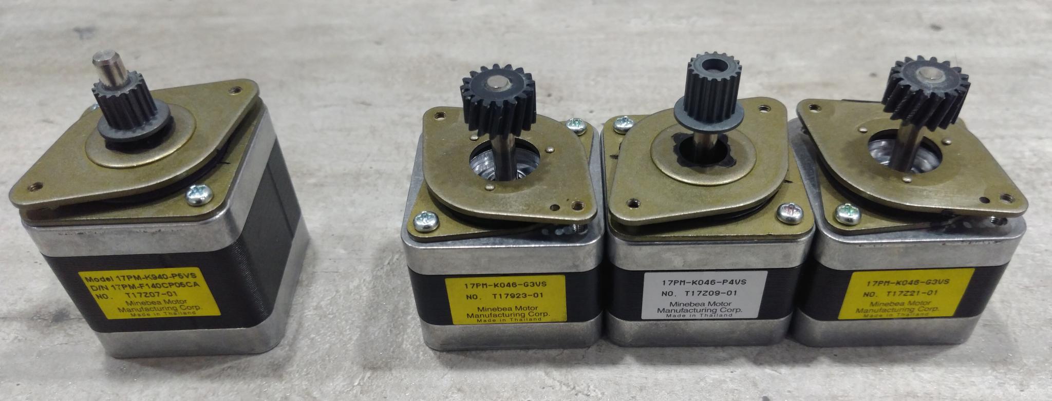

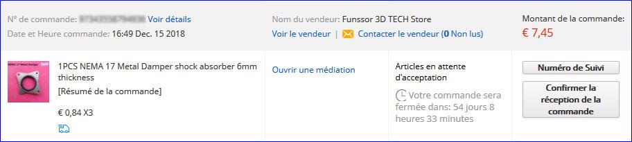

fredondem Posté(e) Décembre 21, 2018 Partager Posté(e) Décembre 21, 2018 A propos de Damper : Petit cadeau de Noël d'un collègue de boulot aujourd'hui : Les moteurs sont ils utilisables à votre avis ? Le truc cocasse c'est que je vais donc avoir 3 trois DAMPER à vendre dès que je les reçois : https://fr.aliexpress.com/item/1-pcs-NEMA-17-M-tal-Amortisseur-amortisseur-6mm-paisseur/32873725667.html?spm=a2g0s.9042311.0.0.2df86c375fL2UK Ça intéresse quelqu'un ? Lien vers le commentaire Partager sur d’autres sites More sharing options...
fredondem Posté(e) Décembre 21, 2018 Partager Posté(e) Décembre 21, 2018 (modifié) Montage fait. WOW ! Quelle différence de niveau sonore ! C'est impressionnant de silence de fonctionnement par rapport au montage direct. Je l'avais lu. Et maintenant je suis plus que convaincu. Qui voudra ceux que j'ai commandés ? Modifié (le) Décembre 21, 2018 par fredondem 1 Lien vers le commentaire Partager sur d’autres sites More sharing options...

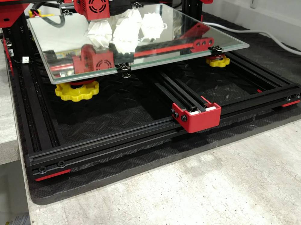

deledav Posté(e) Décembre 24, 2018 Partager Posté(e) Décembre 24, 2018 Salut, J'ai lu aussi que rajouter un tapis absorbant ou carré de mousse en dessous de l'imprimante en plus des amortisseurs amélioré encore le silence. Tu as essayé? Lien vers le commentaire Partager sur d’autres sites More sharing options...
fredondem Posté(e) Décembre 24, 2018 Partager Posté(e) Décembre 24, 2018 Comme ça par exemple.Tapis MOTTEZ.Finalement les ventilateurs sont super bruyant en fait....Envoyé de mon ZTE A2017G en utilisant Tapatalk 1 Lien vers le commentaire Partager sur d’autres sites More sharing options...
deledav Posté(e) Décembre 25, 2018 Partager Posté(e) Décembre 25, 2018 Je viens enfin de deballer ma U20 après 1 mois d'attente dans le carton. J'ai fait le 1er print avec l'ADN et ça faisait un bruit pas possible. (vibrations) J'ai mis les mousses que j'ai trouvé dans l'emballage et je suis passé de 43db à 35db. Dès que j'aurais les dampers je comparerai aussi. Lien vers le commentaire Partager sur d’autres sites More sharing options...
fredondem Posté(e) Décembre 25, 2018 Partager Posté(e) Décembre 25, 2018 Welcome. Ne grille pas les étapes. Ayant juste un mois d'avance, on doit progresser lentement et méticuleusement pour obtenir un Print acceptable (Et surtout apprendre a maitriser la bête). Après les Dampers et le tapis (qui malheureusement n'absorbe pas toutes les vibrations de la structure lors de certains print), je planche sur les ventilos pour continuer ma quête du silence... Bon print et Joyeux Noël Deledav. Je viens enfin de deballer ma U20 après 1 mois d'attente dans le carton. J'ai fait le 1er print avec l'ADN et ça faisait un bruit pas possible. (vibrations) J'ai mis les mousses que j'ai trouvé dans l'emballage et je suis passé de 43db à 35db. Dès que j'aurais les dampers je comparerai aussi. Envoyé de mon ZTE A2017G en utilisant Tapatalk 1 Lien vers le commentaire Partager sur d’autres sites More sharing options...
