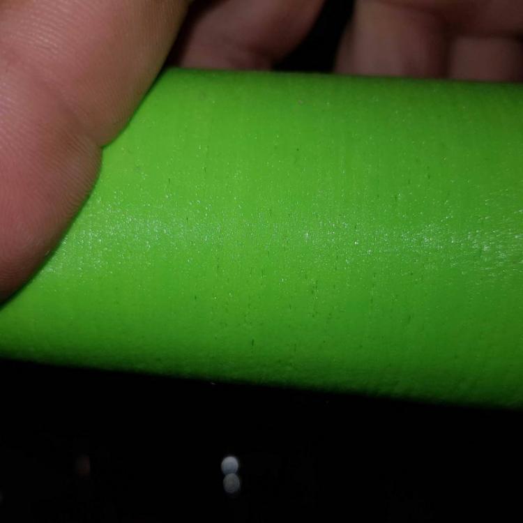

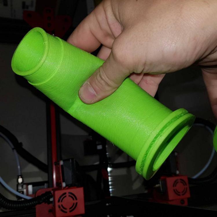

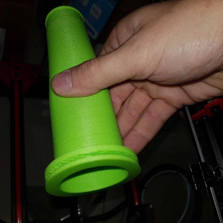

cassagneaufx Posté(e) Novembre 29, 2018 Posté(e) Novembre 29, 2018 Bonsoir tout le mondeVoici ma première impression en souple Et franchement je suis plutôt contant du résultat La piece est une durite pour mon quad ( entre le carbu et le filtre à air ) et elle fait 17 cm de haut .Mais mon souci, est qu elle est poreuse voir les photos , j ai pourtant essayé d augmenté le flux a 115% mais aucune différence Une idée du probleme ?A savoir que je n ai rien modifier sur l imprimante a par le miroir a la place de celui d origine Envoyé de mon SM-G955F en utilisant Tapatalk
Motard Geek Posté(e) Novembre 29, 2018 Posté(e) Novembre 29, 2018 T'as essayé de chauffer un peu plus ?
cassagneaufx Posté(e) Novembre 30, 2018 Auteur Posté(e) Novembre 30, 2018 NonJ ai chauffé suivant les préconisations deRecreus a 230 degres Tu pense que cela peut améliorer ?Parce que sur les premières ligne ( sur la collerette en bas) l impression est bien homogène Envoyé de mon SM-G955F en utilisant Tapatalk
screech Posté(e) Novembre 30, 2018 Posté(e) Novembre 30, 2018 Peut être checker les steps de ton axe Z ? ainsi que calibrer ton extrudeur (ça pourrait être une sous extrusion malgré ton flow à 115%)
cassagneaufx Posté(e) Novembre 30, 2018 Auteur Posté(e) Novembre 30, 2018 Je vais essayer et refaire un test Envoyé de mon SM-G955F en utilisant Tapatalk
Kachidoki Posté(e) Novembre 30, 2018 Posté(e) Novembre 30, 2018 Peut-être aller moins vite aussi, pour éviter que la buse ne tire sur le fil avant qu'il ne soit bien collé à la couche précédente. En tout cas c'est déjà très propre pour une première impression flexible, chapeau.
cassagneaufx Posté(e) Novembre 30, 2018 Auteur Posté(e) Novembre 30, 2018 J ai imprimé a 30mm/minC est vrai que j ai était bluffer pour une première impression de filaflex je m attendrai au pire !!Surtout que c est ma première machine et je ne l ai que depuis 15 jours Donc je suis maigres tout assé satisfait Mais bon je n ai encore rien calibré donc j espere obtenir mieux avec le flex Envoyé de mon SM-G955F en utilisant Tapatalk
Motard Geek Posté(e) Décembre 3, 2018 Posté(e) Décembre 3, 2018 30mm/s c'est bien mais tu peux toujours tester un peu moins, genre 20.
