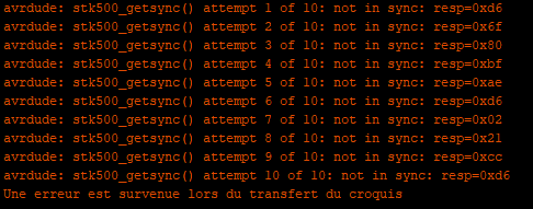

J'ai fait la vérification avant et aucune erreur
J'ai essayé de prendre Marlin depuis le site officiel mais toujours le même problème
Voici l'erreur que j'obtient :
Je sais qu'il y a une méthode avec "optiboot" mais je ne sais pas trop comment sa marche

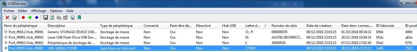

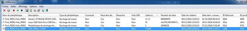

le problème de synchro au moment du téléversement,  indique que l'arduino n'arrive pas a se connecter a l'imprimante. Soit le port usb est indisponible, inexistant (non ou mal déclaré),  Il peut y avoir aussi un problème de câble USB, mais peu probable. Dans la grande majorité des cas, le problème vient du fait que le port USB est déja utilisé par un autre programme. C'est par là qu'il faut chercher si l'on n'arrive pas résoudre le problème .
C'est pas toujours évident de savoir quel programme utilise tel port usb. Pour ça, il existe un petit programme qui peut vous aider. USBeview. Il est très pratique. il permet aussi de faire le ménage dans ce qui souvent le bordel des drivers usb.

voici le message d'erreur de mon televersement echoué plusieurs fois.
J'ai même retiré toutes les connection sur ma carte sauf l'afficheur
J'ai une anet a8 et une carte anetV1-5

avrdude: stk500_getsync() attempt 1 of 10: not in sync: resp=0xd6
avrdude: stk500_getsync() attempt 2 of 10: not in sync: resp=0x6f
avrdude: stk500_getsync() attempt 3 of 10: not in sync: resp=0x80
avrdude: stk500_getsync() attempt 4 of 10: not in sync: resp=0xbf
avrdude: stk500_getsync() attempt 5 of 10: not in sync: resp=0xae
avrdude: stk500_getsync() attempt 6 of 10: not in sync: resp=0xd6
avrdude: stk500_getsync() attempt 7 of 10: not in sync: resp=0x02
avrdude: stk500_getsync() attempt 8 of 10: not in sync: resp=0x21
avrdude: stk500_getsync() attempt 9 of 10: not in sync: resp=0xcc
avrdude: stk500_getsync() attempt 10 of 10: not in sync: resp=0xd6
Une erreur est survenue lors du transfert du croquis
Ce rapport pourrait être plus détaillé avec
l'option "Afficher les résultats détaillés de la compilation"
activée dans Fichier -> Préférences.
qui me peut me donner le remède.
