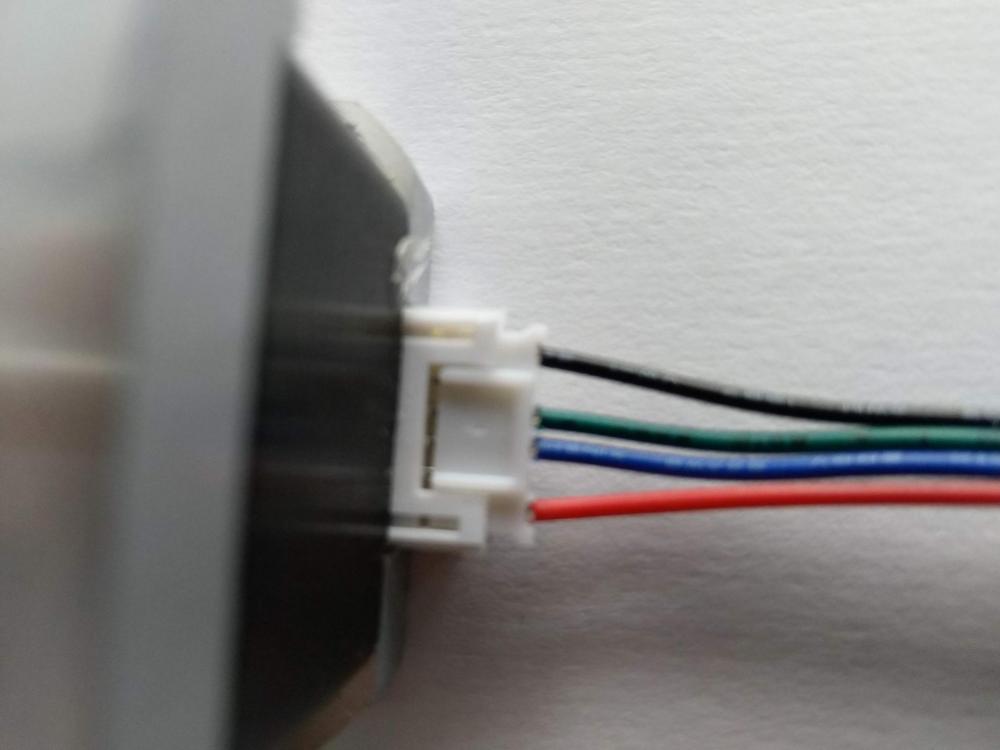

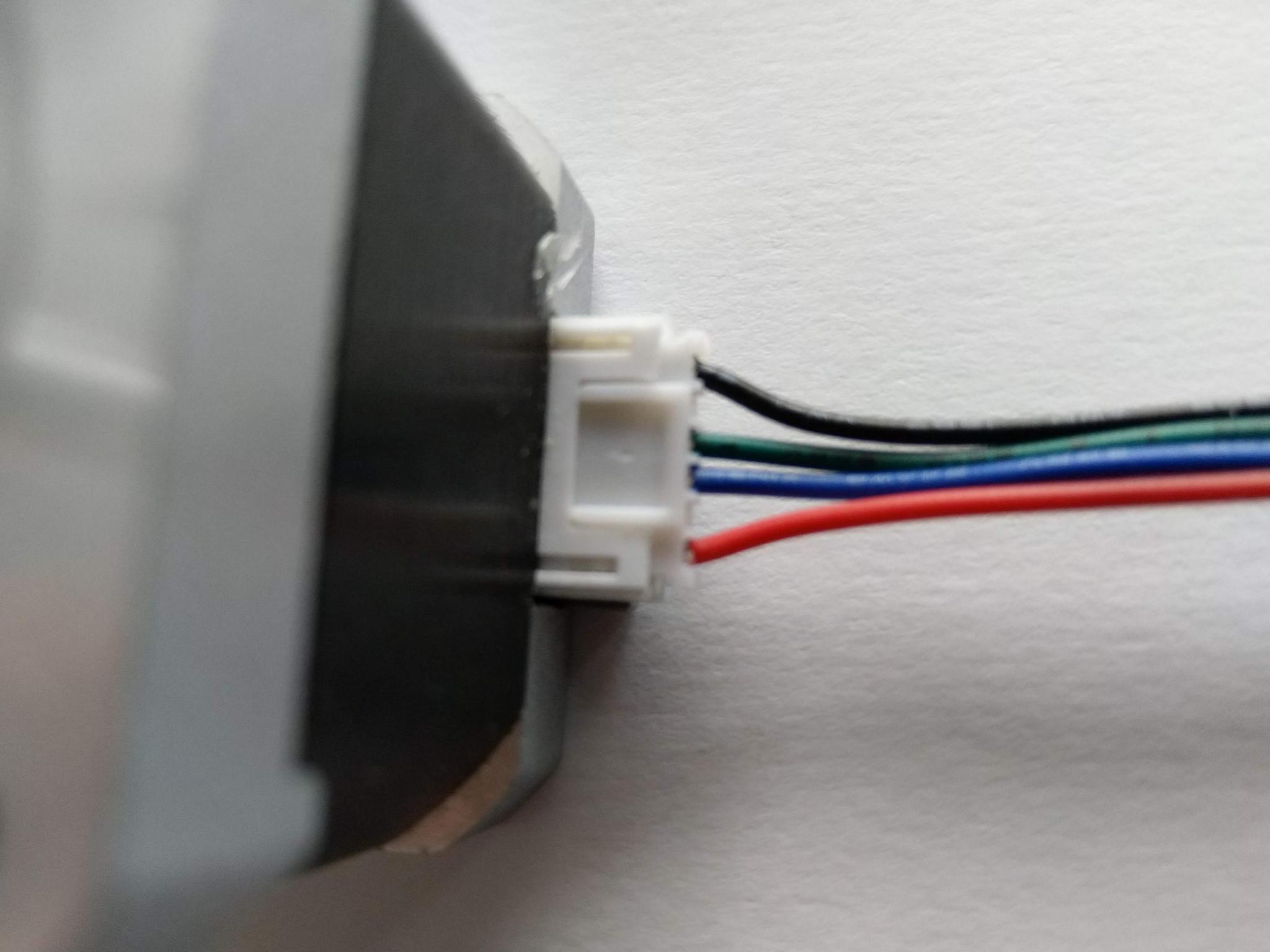

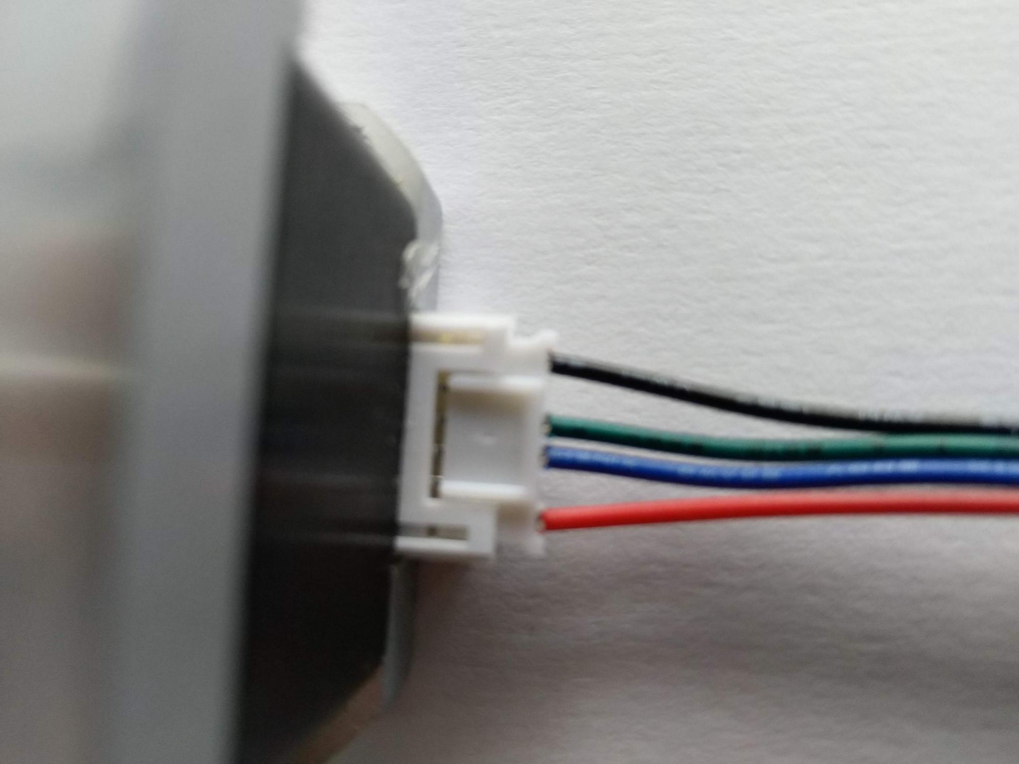

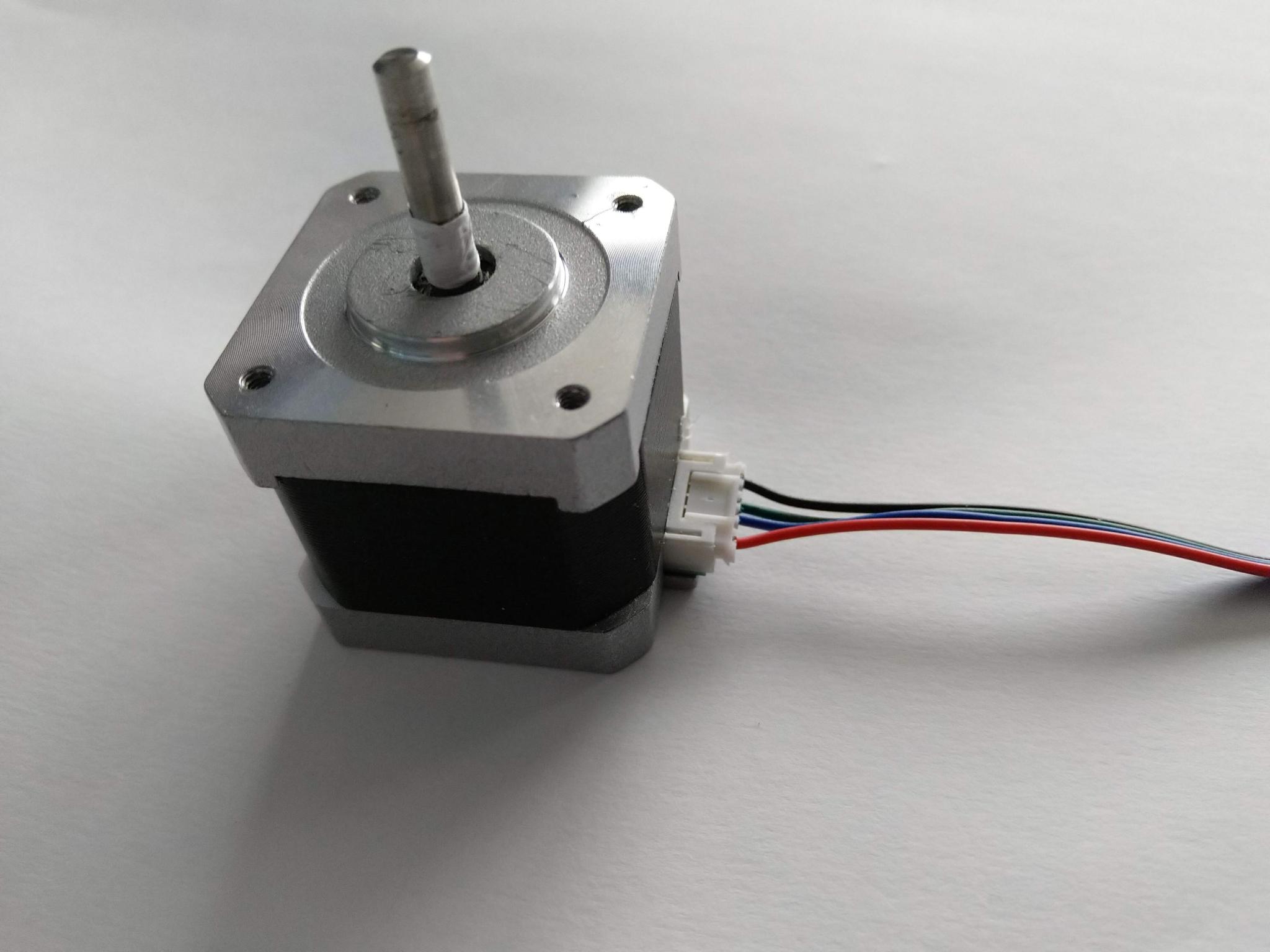

Vérifie aussi au niveau des moteurs... des images sont plus parlantes :
On pense parfois que c'est bien branché... mais comme tu peut le voir... il suffit d'1millimètres pour que les moteurs en fonctionnent plus comme il faut...

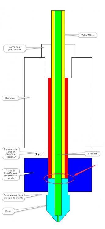

Certainement pas car 220 Fahrenheit c'est 104,4 ° Celsius et à 104,4° le filament ne sort pas de la buse: Marlin est paramétré pour empêcher l'extrusion si la buse n'est pas à au moins 170-180°.
Ton problème s'apparente plus à une tête bouchée: le tube PTFE n'a pas été suffisamment enfoncée jusqu'au contact de la buse, s'en est suivie une remontée de filament qui a fondu partout (entre les filetage de la buse et lecorps de chauffe, entre le heatbreak et le radiateur) . Donc tu vas devoir démonter la buse, le "heatbreak" et nettoyer le tout... Bon courage, on est presque tous passé par cette étape.
Tu peux toujours chauffer de plus en plus, le filament en le poussant arrivera plus ou moins à sortir mais en faisant ainsi tu aggraveras  le bouchon.
Au remontage, tu devras probablement couper un peu de l'extrémité de ton tube PTFE qui a sans doute brulé. Le PTFE ne doit normalement pas être à une température de +240°  car au-delà, il émet des vapeurs et particules nocives 😞 .

Pour remonter la tête, suis bien les indications de ce schéma. On y voit encerclé en rouge, la zone où les différentes pièces doivent ABSOLUMENT se toucher.
Cela évitera les problèmes à l'avenir.

Donc résultat des courses, j'ai fait un mix entre l'ancienne tête d'impression d'origine (la partie radiateur + connecteur), et une que j'avais acheté.
Ça imprime... en sous extrusion. Mais ça imprime! (soulagement déjà). Il ne reste plus qu'à régler ce problème.
