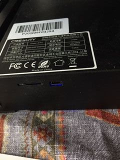

Pierre2 Posté(e) Décembre 11, 2018 Posté(e) Décembre 11, 2018 Bonjour Je recherche la possibilité de connecter mon imprimante directement à mon PC. J'ai regardé sur plusieurs sujets et je n'ai rien trouvé rien de précis. Sur le boitier principal j'ai bien une petite prise femelle comme pour un appareil photo, mais je ne connais pas son utilité. Existe t'il un cable ? D'avance merci
pascal_lb Posté(e) Décembre 11, 2018 Posté(e) Décembre 11, 2018 Modération : @Pierre2 j'ai déplacé ton post pour une meilleure visibilité Tu as la possibilité de mettre un câble USB...
Pierre2 Posté(e) Décembre 12, 2018 Auteur Posté(e) Décembre 12, 2018 Effectivement il me faut un câble mais je n'ai pas ce type de prise sur ma machine. Ensuite lorsque j'aurai trouvé le câble, comment je dois procéder pour rentrer dans les paramètres de l'imprimante ? mon objectif est de ne plus passer par la micro SD pour transférer mes fichiers Merci de vos conseils

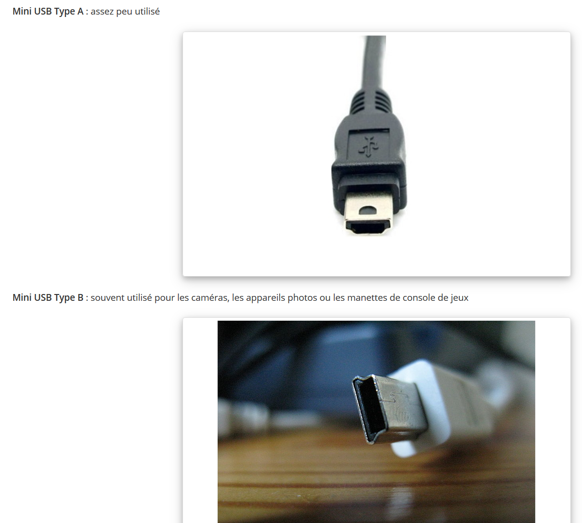

fran6p Posté(e) Décembre 12, 2018 Posté(e) Décembre 12, 2018 Normalement le câble USB est livré avec la machine. Sinon c'est un câble USB avec d'un côté une prise USB mâle Type-A et à l'autre extrémité une prise USB mini-A (Universal Serial Bus ). La prise mâle Type-A va sur le PC et celle en Mini-A va sur la carte mère du boitier .

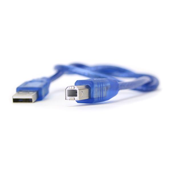

Superpat Posté(e) Janvier 7, 2021 Posté(e) Janvier 7, 2021 Le 12/12/2018 at 11:17, fran6p a dit : Normalement le câble USB est livré avec la machine. Sinon c'est un câble USB avec d'un côté une prise USB mâle Type-A et à l'autre extrémité une prise USB mini-A (Universal Serial Bus ). La prise mâle Type-A va sur le PC et celle en Mini-A va sur la carte mère du boitier . Dérouler Je reprends ce poste de 3 ans, qui m'a servi et ajouter une petite précision. Pour la Ender 3 Pro, Mini-B mâle et l'autre USB 2
