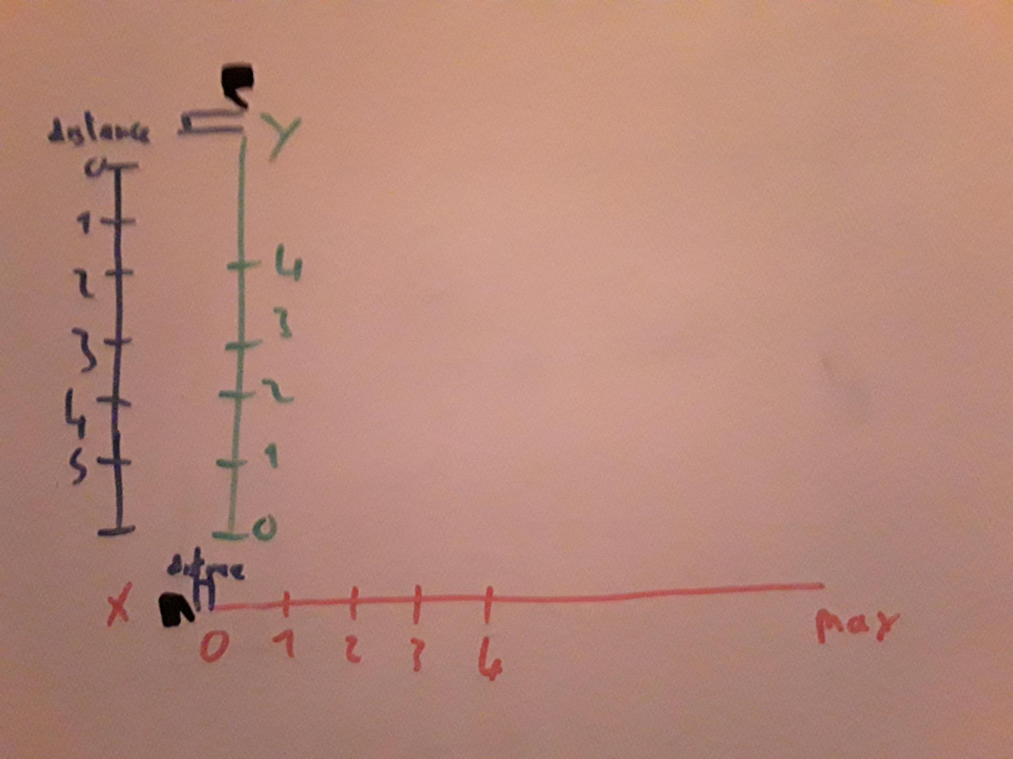

Effectivement, ça dépend de la manière dont on voit l'axe Y.
EDIT : Legende :
  • En noir : les capteurs de fin de course
  • En rouge : l'axe X
  • En vert : l'axe Y
  • En bleu : la distance de déplacement
En graduant le plateau, effectivement, le end stop Y serait un max.
Mais vu que la mesure prise en compte est celle du déplacement, le raisonnement est inverse.

il y a 17 minutes, dylandesouclin a dit :
c’était un Y min
C'est un Y min.
Il faut prendre en compte le déplacement des axes, pas la position du plateau.

Mais si c'est logique !
Quand le plateau se déplace, c'est comme si la tête se déplaçait dans l'autre sens et ce qui compte c'est le déplacement de la tête par rapport au plateau.
Donc ,quand le plateau va vers l'arrière, la tête va vers l'avant du plateau donc vers Y négatif et inversement.
Einstein, au secours ! On a besoin de ta relativité 🙂

il y a 9 minutes, zyban a dit :
Si tu prends en compte le déplacement du plateau
Justement, je ne prends pas en compte le déplacement du plateau.
Tout comme il n'est pas pris en compte sur une hypercube (coreXY et consors).
