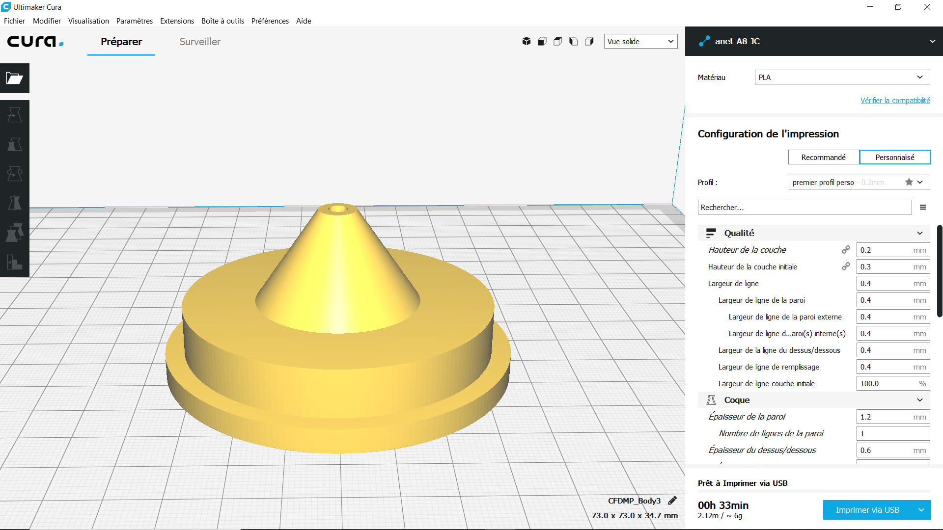

J'ai fait un fichier d'un support sous fusion. Tout me semble correct et je l'exporte sous cura. J'obtiens cela
Ça n'a pas l'air trop idiot mais lorsque j'imprime, il ne sort que les parties verticales donc c'est vite catastrophique.

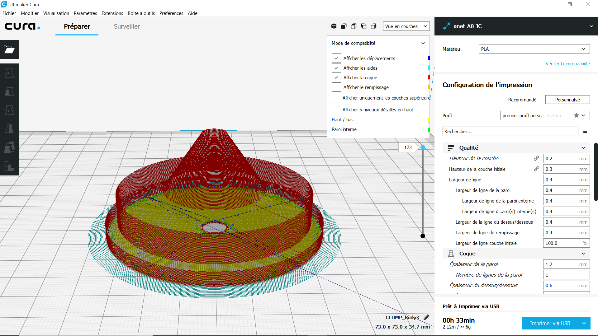

Lorsque je regarde la vision par couche je ne rend compte qu'il n'y a pas de matière sur les parties horizontales.
Je me suis planté lors de la construction mais ou, portant mon modèle en volume parait correct?
Ou alors tu as coché le mode vase (spiraliser le contour extérieur dans les modes spéciaux).
D'ailleurs, je remarque que tu n'as pas coché la case "afficher le remplissage" dans la fenêtre en haut à droite ! En plus, tu peux décocher l'affichage des déplacements, ça ne sert pas à grand chose.

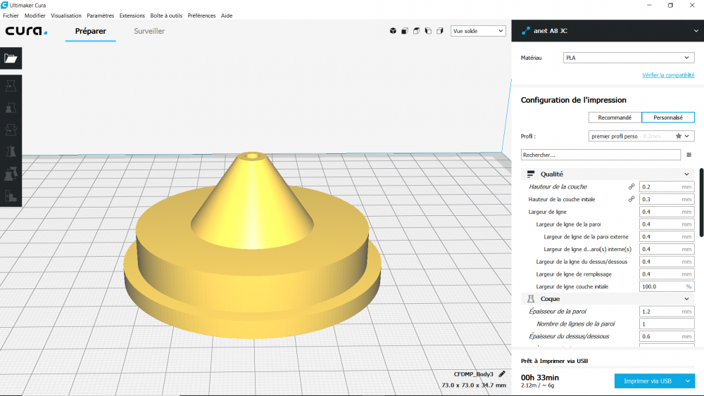

Dans coque "L’épaisseur de la paroi" est à 1.2 et le "Nombre de lignes de la paroi" est à 1 !    (pour une buse de 0.4 il devrait-être à 3)
Quel est le diamètre de buse que tu as renseigné dans les paramètres de ton imprimante ?

non, en fait, c'est @rmlc460   qui doit avoir raison. Si le mode vase est activé, il n'y a qu'une paroi 😉
Désolé pour la réponse un peu tardive! Effectivement c'est  @rmlc460 qui avait raison, j'avais laissé coché le mode vase. J'avais dévalidé la visualisation de cette case et du coup entre dévalidé et visualisé il n'y a que un pas que j'ai allègrement franchi. Je suis nul😡
Effectivement j'ai une buse de 0.4 et lorsque j'ai dévalidé le mode vase je suis repassé à 3 au nombres de lignes de la paroi.
