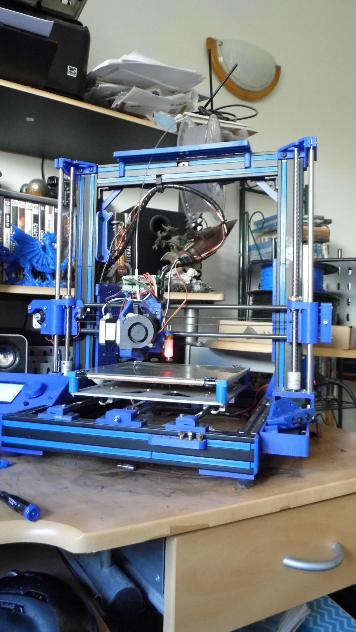

Maeke Posté(e) Décembre 17, 2018 Partager Posté(e) Décembre 17, 2018 (modifié) Impossible, chaque A8 customisée est différente des autres, tu auras trop de différences pour comparer, notamment les offsets du bl-touch, puisqu'il existe plusieurs supports différents chacun avec ses propres offsets, qui ne sont pas assez souvent donnés par le créateur du support, les points de tests du plateau si l'extrudeur a été changé, parfois la taille du plateau lui-même. lis ça pour un guide général, mais nos configuration.h ne te serviront à RIEN (d'autant que la mienne est TRES lourdement customisée, elle n'a presque plus rien d'une Anet A8 et mon support extrudeur / bl-touch a été spécifiquement conçu pour moi par un ancien membre du forum). Marlin119 sur anet.7z Modifié (le) Décembre 17, 2018 par Maeke Lien vers le commentaire Partager sur d’autres sites More sharing options...

Maeke Posté(e) Décembre 19, 2018 Partager Posté(e) Décembre 19, 2018 (modifié) Il y a 1 heure, ThLDQ a dit : J'ai bien compris que ta configuration n'est pas la mienne, et que les paramètres mécaniques sont à changer. Mais, tu n'avais pas mentionné l'Optiboot, c'est pour ça que j'ai été surpris. C'est quoi l'Optiboot ? y'a pas que les paramètres mécanique, la taille de l'imprimante A8 est légèrement inférieure sur la hauteur, de plus mon extrudeur est complètement différent de celui d'anet, tu te retrouverais avec de sérieux problèmes de débit de plastique, sans compter que le moteur de l'extrudeur est probablement inversé par rapport au tien. Et pour bien rajouter à la confusion, mes paramètres de montée en température de la buse ont été optimisés pour mon matériel (les fameux paramètres PID), et directement intégrés à mon configuration.h. Modifié (le) Décembre 19, 2018 par Maeke Lien vers le commentaire Partager sur d’autres sites More sharing options...
