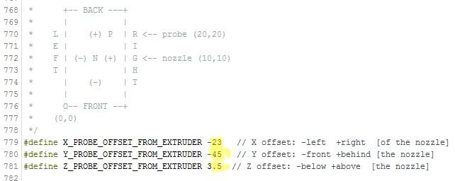

medmed Posté(e) Décembre 19, 2018 Posté(e) Décembre 19, 2018 (modifié) Le 17/12/2018 at 18:35, ThLDQ a dit : J'ai bien compris que chaque imprimante est différente, mais je ne comprends pas que vous ne vouliez pas m'envoyer votre configuration que je puisse la comparer avec la mienne. Et puis mon A6 est forcément différente d'une A8. Je vais essayer de me débrouiller avec le guide. Tiens essaies le mien. J'ai une anet a8 mais avec le meme ecran que la A6. J'ai pas de BLtouch mais un capteur capacitif. Mais les changements devrait etre mineurs. "Recommente" la ligne 179 du H. //#define FIX_MOUNTED_PROBE ligne 730 à "décommanter" pour activer le Bltouch : #define BLTOUCH Ensuite... C'est là que tu défini la position de ton BLtouche par rapport a ta buse. Je pense que c'est tout . Tu peux aussi "décommenter la ligne 903 , le temps de régler ton offset en Z. //#define MIN_SOFTWARE_ENDSTOPS en "décommentant" cette ligne tu obligeras l'imprimante a descendre en dessous de zero. Mais c'est pas obligatoire parce que tu pourras faire la meme chose sous pronterface quand tu va calibrer ta buse par rapport au plateau avec la commande M211 SO ou S1 desactivé ou activé . Configuration.h Configuration_adv.h Modifié (le) Décembre 20, 2018 par medmed
ThLDQ Posté(e) Décembre 20, 2018 Auteur Posté(e) Décembre 20, 2018 Merci Maeke et Medmed. Z_PROBE_OFFSET_FROM_EXTRUDER Config de Maeke = 0. Config Medmed = 3.5. J'avais mis le mien à 9. J'ai lu qu'il ne fallait mettre que des valeurs négatives....... Le Z_MIN_PROBE_ENDSTOP_INVERTING de base (sans BLTouch) est FALSE Config Maeke = TRUE Config Medmed = TRUE Le mien est FALSE Ce sont les différences (je ne parle pas des caractéristiques machines : LxlxH, écran, PID, etc) qui me semblent les plus frappantes entre vos fichiers et les miens. Je crois que ces deux lignes font que l'AutoHome ne fonctionne pas sur ma machine (Z monte et ne descend pas) Malheureusement, j'ai flingué ma carte Arduino, et remis en place la carte Anet. Tant que je n'aurai pas compris le truc de l'optiboot (comment on l'active ?) je ne pourrai essayer d'activer le 3DTouch dans la carte Anet parce que la compilation est trop grande pour la carte. Mais j'avance petit à petit grâce à vous. Thierry
