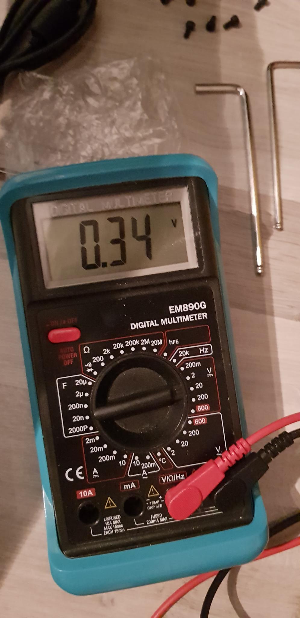

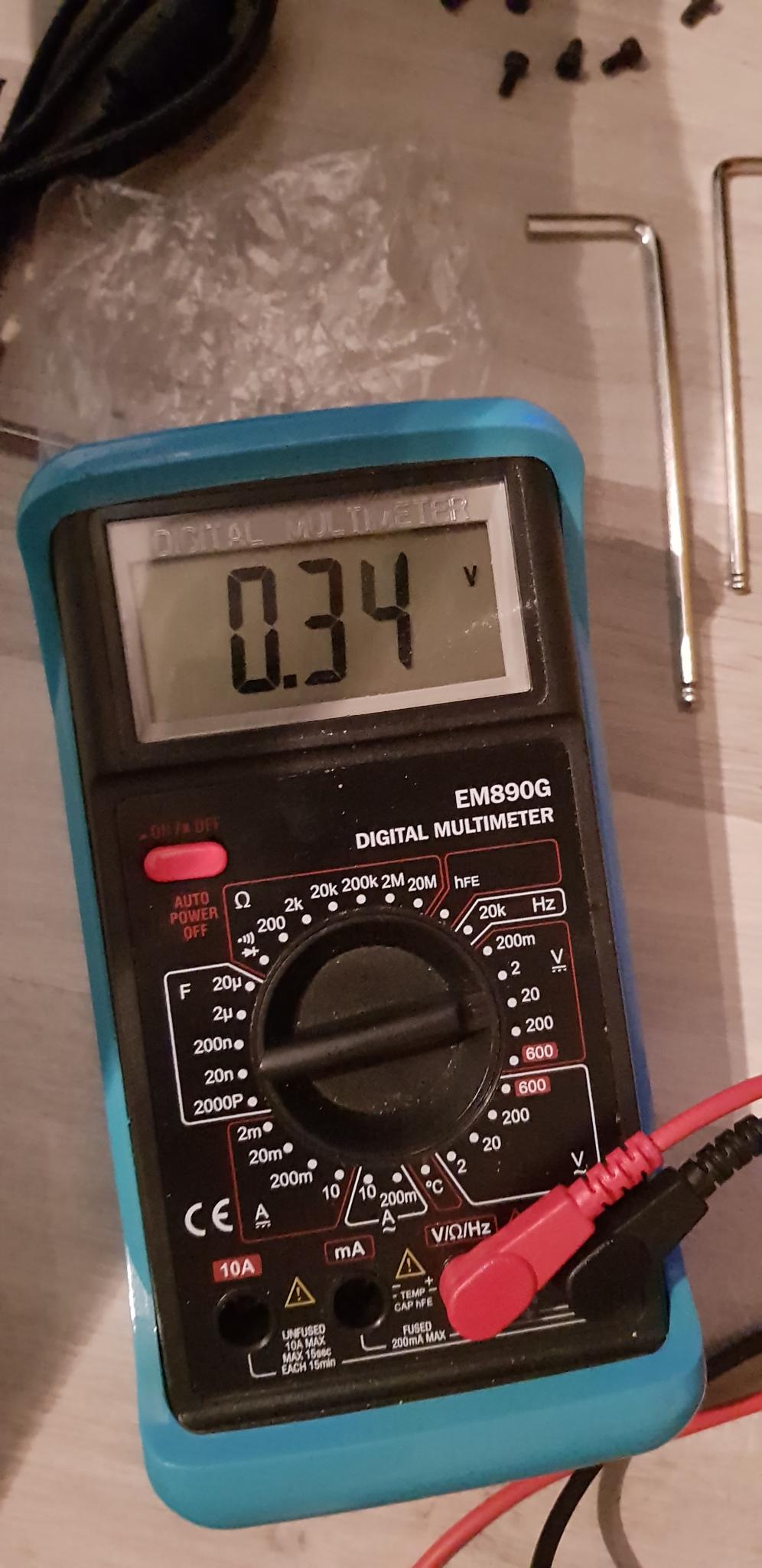

Le calibre était bien réglé précédemment (2V/ DC).
Autant pour moi j'ai effectivement dit une connerie, d'un autre côté j'arrête pas de dire que je suis nul en électronique et j'avoue que je me sens un peu seul ici pour aider l'ami @leomahe...

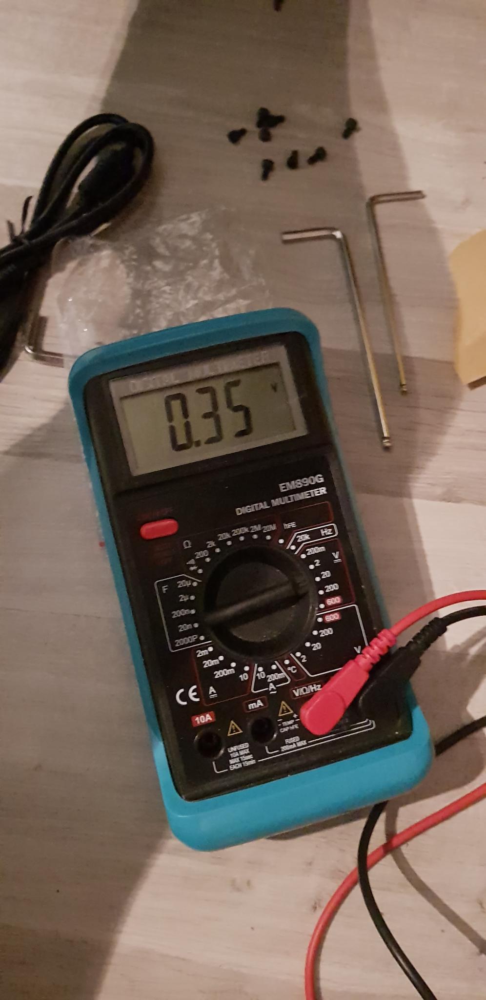

Donc effectivement tu étais bien réglé en 2V DC, mettre en 20VDC te décalera juste ta virgule...
Du coup tes valeurs sont très basses, il est étonnant que tes autres moteurs arrivent à tourner correctement si ils ont les mêmes valeurs...
tu devrais peut être prendre la tension à la sortie de ton alim, voir si tu as bien 24V.

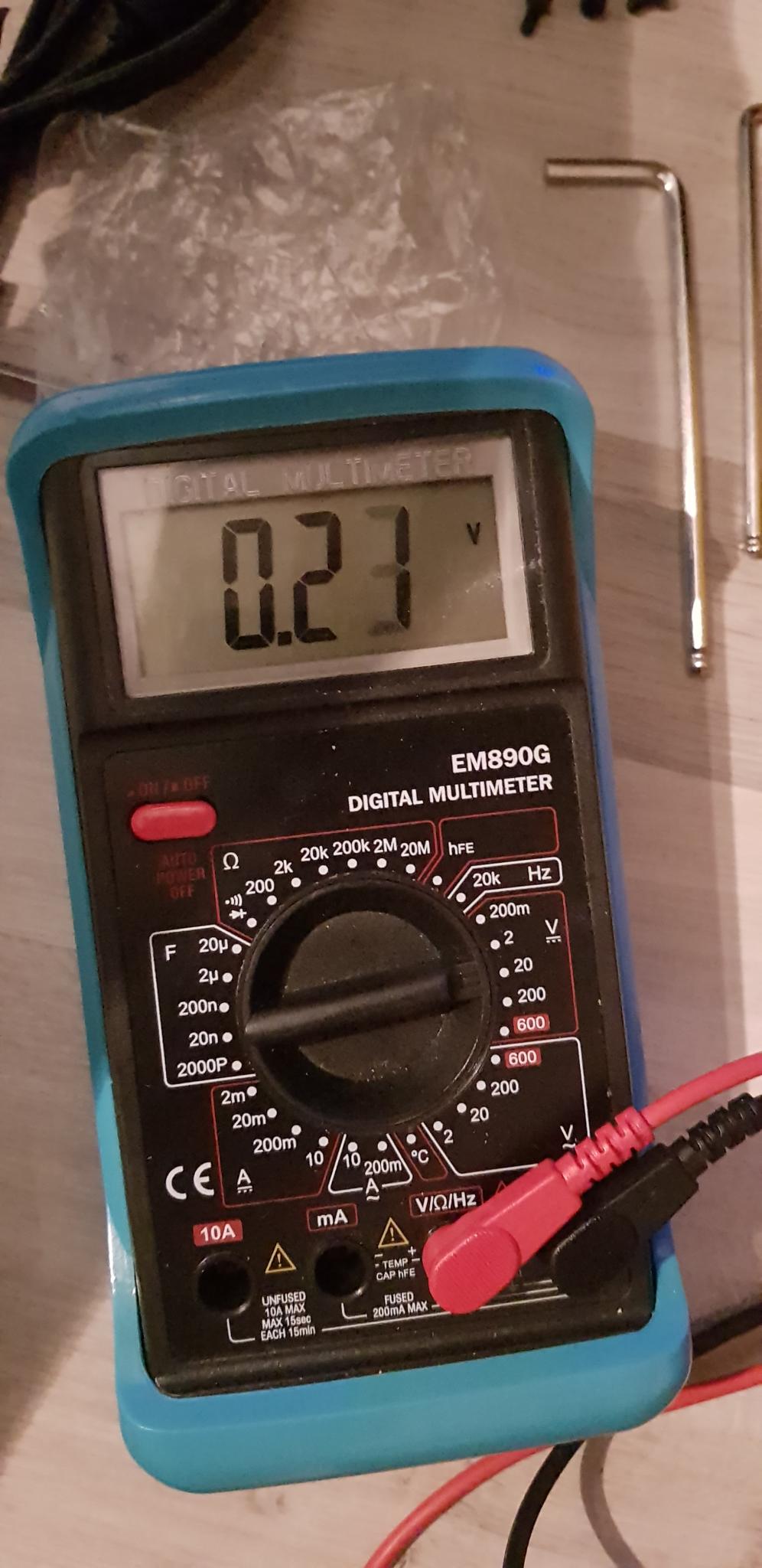

Ok, alors c'est sur lequel que tu as 0.21 ?
Et as tu vérifié que tu as bien 24V en sortie d'alim ?
Modifié (le) par deamoncrack
Tu as visiblement un souci électronique, vérifie ton alim pour qu'on sache si le souci vient d'elle ou pas !
Bon et bien je crois que tu as trouvé ton problème, alimentation HS...
Du coup ta carte mère n'est pas suffisamment alimentée pour tout gérer, d'ou tes problèmes de moteurs.

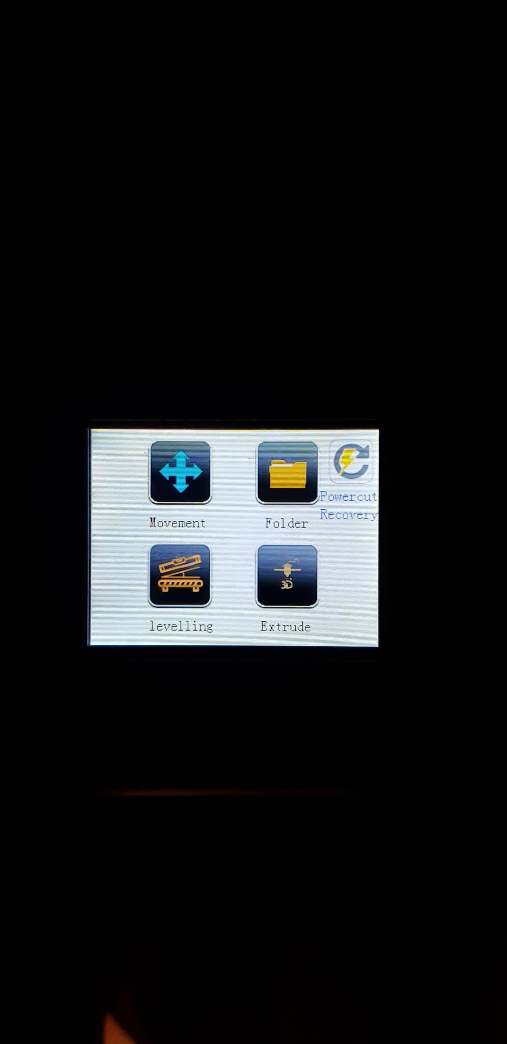

Il y a 21 heures, leomahe a dit :
URGENT !!!!!
bonjours, j'ai un gros problème sur maa alfawise u20.
Je l'est reçu il y a pas longtemps et j'ai déjà des problème.
dé que j'ai mis installé le mise a jours l'imprimante a commencé a beugé, l'affichage est moche et le moteur de l'axe y ne veux plus avancé dans les 2 sens. il fait un bruit comme si quelque chose le bloquais.
merci de me répondre vite !!!

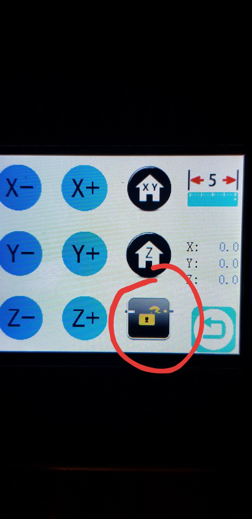

Bonsoir,
Une fois que les 2 barres de défilement ont terminé, tu dois avoir des petites croix rouges qui s'affichent. Il te faut cliquer dessus avec beaucoup de précision de façon à calibrer ton imprimante et ensuite normalement tout fonctionne.
