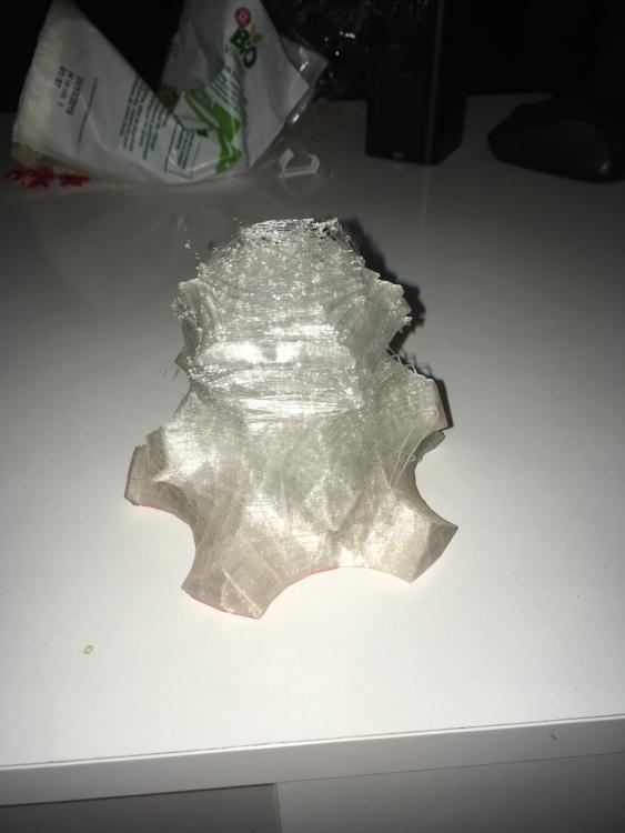

J’ai un soucis je n’arrive pas à faire de longue impression (>2h).
Par exemple j’essaye d’imprimer un arbre de noël en cette période de fête mais à part une fois l’impression cafouille en plein milieu. Je peux imprimer des petits objets mais le sapin de Noel je n'y arrive pas.
L’extrudeur ce met à brouter, le fil ne sort plus et j’obtiens ça 3496b41643edf53ba8de5384c29f883a.jpg

Au bout d’un moment l’extrudeur ce met à brouter sans raisons apparente.

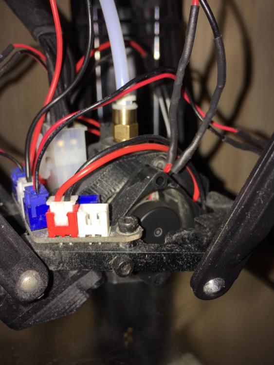

Voilà une photo de la tête ....

@Charles25 : un bon coup de nettoyage sur ton imprimante ... .
As tu calibré ton extrudeur ? (tu peux regarder dans la notice de montage de la MDR c'est assez bien détaillé). Il pourrait être judicieux de passer ta hauteur de première couche à 0.3mm.
C’est déjà fait nettoyage à l air comprimé ... c’est la photo qui est de mauvaise qualité

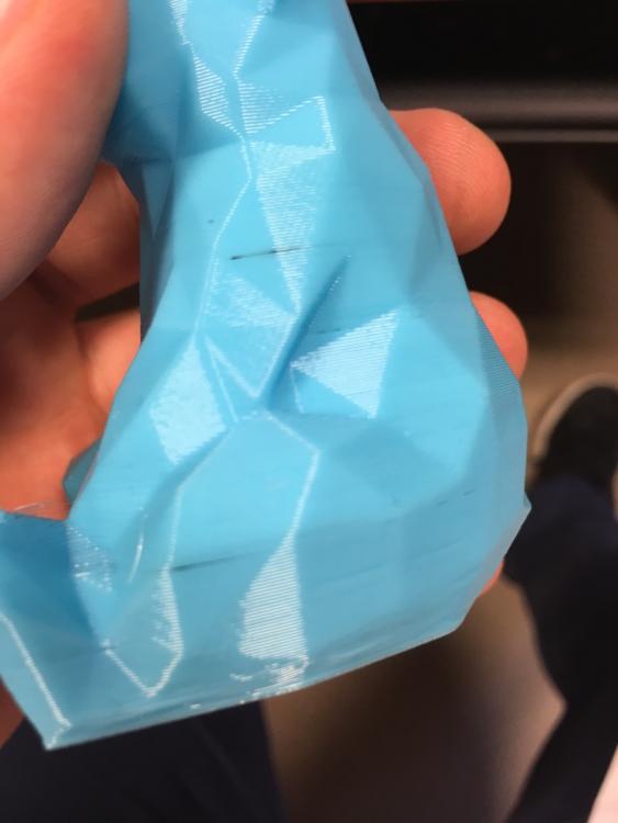

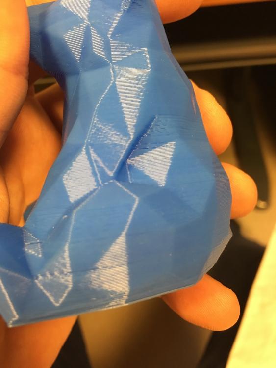

Voilà la différence que deux pièces imprimées avec le même gcode mais j’ai changé l extrudeur entre le bleu fonce et le clair.
J’ai le même résultat avec le même filament mais les photos sont fait avec deux couleurs pour voir la différence
Envoyé de mon iPhone en utilisant Tapatalk
