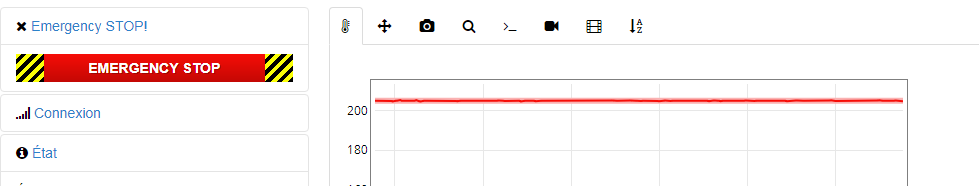

Un autre que j'aime vraiment est Themify qui permet entre autre de remplacer le texte des onglets par des icones (le plugin Taborder permet lui aussi de réaliser cette action):
1983824441_2018-12-3016_53_50-CrealityCR10OctoPrint_themify.png.57a14ebe1983a5e80f9de31657d6bdd3.png
