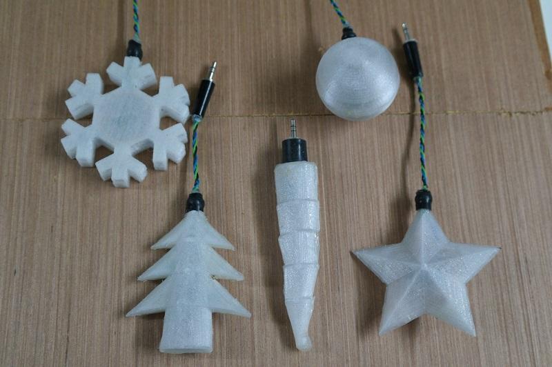

Chaque module est réalisé en deux demies coquilles imprimée en 3D en PET puis refermée au pistolet à colle
Le flocon:
J'ai mis des led blanches et des bleues pour avoir des tons froid, dans ma jeunesse je n'avais pas de led bleues, juste de rouges des jaunes et des vertes et encore elles n'éclairaient pas bien fort. C'est depuis l'invention de cette fameuse led bleue que l'on sait faire des ampoules d'éclairage led avec le mélange rouge vert bleu
l'étoile :
J'ai mis des couleurs plutôt chaudes avec en plus de l'orange et du rose
La boule :
J'ai rangé les led une sur deux d'un coté ou de l'autre
Le sapin :

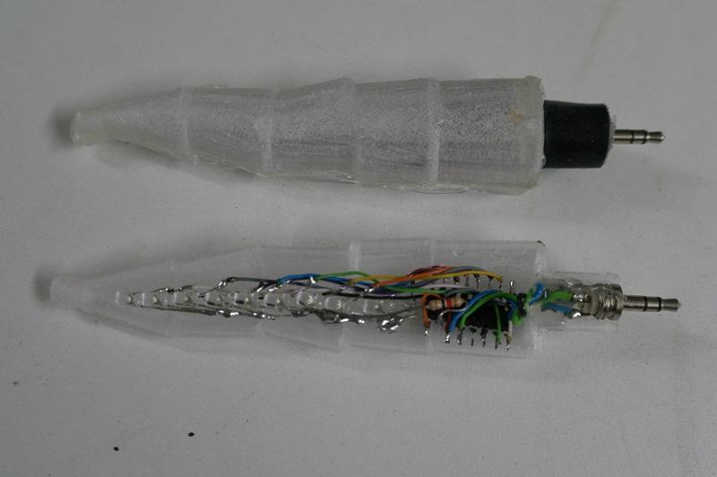

J'ai aussi rajouté des stalactites, cette fois la 2ème coquille est à imprimer en symétrie :
Il n'y a pas beaucoup de place alors j'ai pris des Led blanches de 3mm et une résistance de 1K pour que ça ne sature pas de trop, les led blanches éclairant plutôt bien. Dans ce cas je colle directement le jack dans le corps

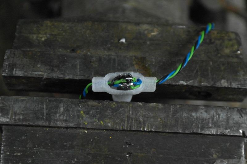

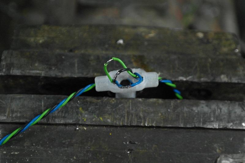

Il reste à faire le cordon pour alimenter tout ça :
Ce n'est pas trop aisé de dénuder les fis en plein milieu
Après il faut se souder sur la prise femelle la repousser et tout isoler au pistolet à colle
Les modules prêt, j'en ai fait une quinzaine
Et la guirlande en action, ça rend mieux en vrai ce n'est pas évident à filmer
On peut enlever les modules les permuter même sous tension et évidemment si l'on en tourne un de 180° il va fonctionner dans l'autre sens pour les rotatifs

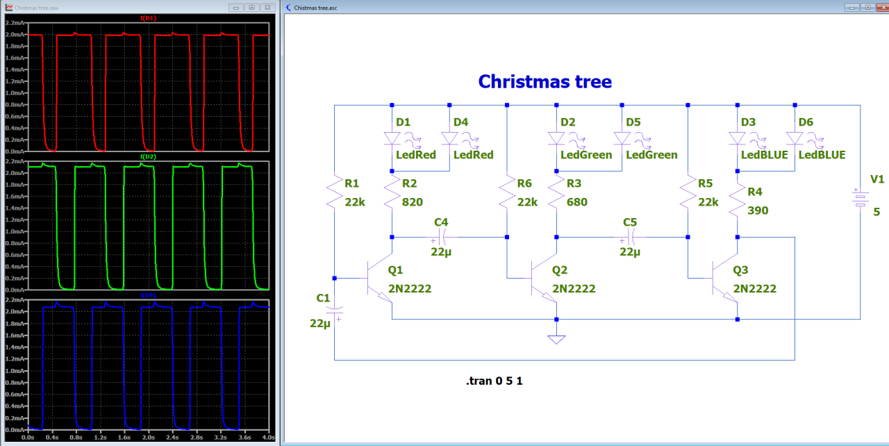

Je joins ma pierre à l'édifice (pour Noël 2019) en proposant une variante de clignotement pseudo aléatoire avec le schéma ci_dessous.
Merci à tous
Hé oui ce fameux 2N2222 il existe lui aussi depuis plus de 50 ans en boitier métal !

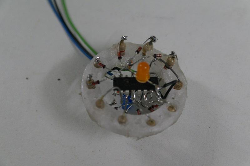

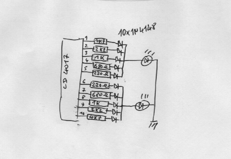

Sinon avec ce CD4017 je n'ai pas fait que du chenillard mais par exemple un graduateur de lumière à 2 LED en mettant diverses résistances en sortie plus 10 diodes 1N4148 pour isoler les sorties entre elles, je n'ai représenté que les sorties sur le schéma
Le montage qui prend place dans la boule
On peu aussi sur 5 LED ne relier qu'une sortie sur 2, comme ça ça fait un temps d'arrêt entre deux éclairages mais aussi relier les sorties deux à deux avec des diodes comme ça ça fait un temps d'éclairage double, bref pas mal de variations autour du même thème sont possible avec ce même composant peu onéreux
