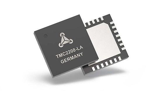

stef_ladefense Posté(e) Décembre 31, 2018 Partager Posté(e) Décembre 31, 2018 le design est aberrant sur ces drivers avec le dissipateur collé sur le chip ! sur les TMC2xxx, la semelle de dissipation ce trouve sous le chip, pour être souder sur un plan de masse avec traverses et y coller le dissipateur, ce qui est le mieux pour refroidir le chip. sur les autres, on se retrouve avec le dissipateur collé sur l'époxy du boitier du chip, avec un rendement thermique complètement nul. juste pour ne pas inverser le connecteur du moteur, je ne dis pas bravo aux concepteurs Lien vers le commentaire Partager sur d’autres sites More sharing options...

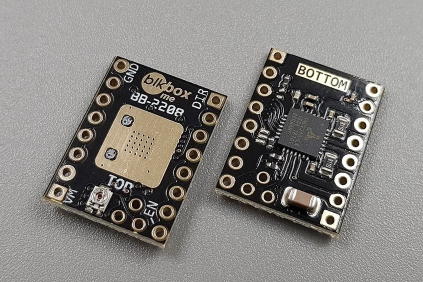

stef_ladefense Posté(e) Décembre 31, 2018 Partager Posté(e) Décembre 31, 2018 (modifié) il y a 27 minutes, macandnews a dit : Tu es sûr de ce que tu avances ? À moins que la photo ne corresponde pas au driver vendu, le dissipateur est bien collé sur le processeur et non pas sur l'époxy ! D'ailleurs, il n'y a aucun composant sur la face inférieure. https://www.amazon.fr/dp/B07DFZSZKJ/?coliid=I383NX0K8K4I6H&colid=5S0QVAH6SIXW&psc=0&ref_=lv_ov_lig_dp_it oui je suis sûr tu vois la semelle de dissipation en dessous sur cette image sur les versions blanches, c'est pour ça que le composant est soudé dessous, et que le dissipateur est de l'autre coté on voit bien sur celui-ci dessous comment ça devrait être Modifié (le) Décembre 31, 2018 par stef_ladefense maj Lien vers le commentaire Partager sur d’autres sites More sharing options...
macandnews Posté(e) Décembre 31, 2018 Partager Posté(e) Décembre 31, 2018 OK, j'ai compris ce que tu veux dire, mais quand l'on voit la plupart des modèles vendus sur Alixxxxx, ça ne ressemble pas du tout à celui de ta photo. En fait, les composants se trouvent bien sur la face inférieure, mais il n'y a que des trous minuscules pour laisser passer la chaleur vers le dissipateur qui se trouve au-dessus, mais simplement collé sur le circuit imprimé en époxy ! Dans ce cas, je ne pense pas que ça soit plus efficace que le modèle que j'ai montré sur mon post précédent ou le dissipateur est collé directement sur le composant à refroidir. Lien vers le commentaire Partager sur d’autres sites More sharing options...
stef_ladefense Posté(e) Décembre 31, 2018 Partager Posté(e) Décembre 31, 2018 Il y a 1 heure, macandnews a dit : OK, j'ai compris ce que tu veux dire, mais quand l'on voit la plupart des modèles vendus sur Alixxxxx, ça ne ressemble pas du tout à celui de ta photo. En fait, les composants se trouvent bien sur la face inférieure, mais il n'y a que des trous minuscules pour laisser passer la chaleur vers le dissipateur qui se trouve au-dessus, mais simplement collé sur le circuit imprimé en époxy ! Dans ce cas, je ne pense pas que ça soit plus efficace que le modèle que j'ai montré sur mon post précédent ou le dissipateur est collé directement sur le composant à refroidir. et pourtant c'est bien plus efficace. de plus je n'invente rien, il suffit de simplement savoir lire un datasheet page 9 du datasheet du composant : https://www.trinamic.com/fileadmin/assets/Products/ICs_Documents/TMC220x_TMC222x_datasheet_Rev1.05.pdf Exposed die pad : Connect the exposed die pad to a GND plane. Provide as many as possible vias for heat transfer to GND plane. Serves as GND pin for power drivers and analogue circuitry Lien vers le commentaire Partager sur d’autres sites More sharing options...

OUPS65 Posté(e) Décembre 31, 2018 Partager Posté(e) Décembre 31, 2018 Le modèle proposé par stef_ladefense est effectivement techniquement mieux adapté au point de vue refroidissement. STEF, peux tu ( encore une fois ) re-mettre le lien du driver correct .. histoire que mon intervention ne pollue pas la suite. merci. Lien vers le commentaire Partager sur d’autres sites More sharing options...
stef_ladefense Posté(e) Janvier 2, 2019 Partager Posté(e) Janvier 2, 2019 peut importe le fabriquant, prendre de préférence un modèle avec le chip sur le dessous pour les TMC2xxx Lien vers le commentaire Partager sur d’autres sites More sharing options...
