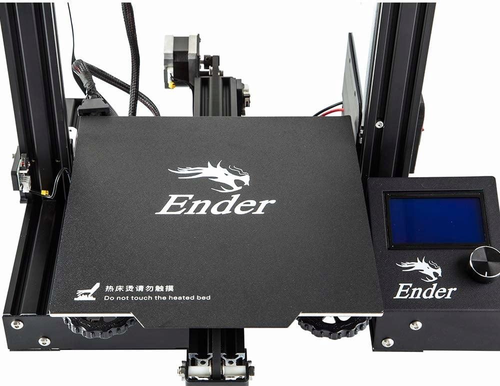

Merci à tous, pour les supports c'est régler. Mais j'ai un autre soucis .. c'est le calibrage de mon imprimante ..
C'est assez compliquer a expliquer comme ça mais je vais essayer.
En faite je met l'axe dans chacun des coins du plateau et je sert la vis ou dessert pour qu'une feuille puisse passer entre le plateau et la buse mais que sa accroche un peu
Un fois cela fait je met mon axe au centre du plateau pour voir si c'est bon, sauf que la buse est trop espacer du plateau ce qui fait que pendant l'impression souvent sa se décolle ou sa n'adhère pas assez..
J'ai essayer de régler les coins un peu plus près du centre pour que le centre justement soit mieux régler, résultat sa fonctionne mais c'est quand l'imprimante fait sa ligne aller retour avant de commencer a imprimer que sa bug enfin je veut dire du coup les bords du plateau eux sont beaucoup trop serrer et sa buse frotte au plateau et le raye … alors je comprend pas comment faire pour bien le régler ..
J'espère que c'est assez clair.. si non j'essayerais de mettre des photos pour que vous compreniez mieux mon soucis

HELLO  non tu ne touche pas au plateau métallique tu enlèves  juste la vitre qui est posée dessus retenue par les pinces de serrage . tu ne touche en rien au plateau chauffant .tu as quoi comme imprimante ?  Si tu as  CR10 les miroirs sont légèrement plus petit de 1cm environ mais ce n'est pas grave du tout  .
je viens de voir que tu as une Ender 3  . ton lit d'impression est plus petit que la CR10 donc les miroirs 30x30 ne vont pas . il faut que tu fasses  couper un miroir avec bords polis  surtout pour ne pas te couper  et  à tes dimensions exactes  tu en auras que pour quelques euros  et tu auras quelque chose de propre.
Euh sur la Ender 3 la vitre est dessous et dessus c'est une espèces de plaque adhérente avec comme des grains quand on y passe la main qui est maintenue avec les pinces
Voici une photo, il y a la plaque adhérente dont je te parle avec le logo ender 3 et dessous est la vitre
Donc je mesure la plaque adhérente, et je demande ça a Leroy Merlin ?
Modifié (le) par Celas44
OUI c'est ça moi j'ai une plaque adhérente comme toi avec une vitre avec un bultack collé dessus  je l'utilise que pour l'ABS et encore avec du mal   et pour le PLA un miroir qui a la particularité d'être super plat lui. A Leroy il vont te couper ça  mais n'oublie pas le 3DLAC ou autre spray collant
Je comprend pas trop lol je change quoi en gros ? la plaque noir avec le logo par un miroir plat ? et je met du spray avant les impressions c'est ça ?

J'ai été chez Leroy merlin, darty, boulanger et la fnac et j'ai rien trouver .. chez leroy merlin il ont que des vitre basic mais 4mm d'épaisseur .. et pas sur que ça soit bon avec la chaleur .. donc je n'ai plus qu'a commander ça sur un site spécialisé ..
Chez le roi pin pin y'a du verre en 3mm aussi, j'en ai déja fait coupé la bas pour des imprimante 3D ça tient le coup de la chaleur, juste un truc un peu relou c'est les tranches coupante, si tu as le temps tu peux les limer avec de l'huile d'arachide et une pierre à aiguiser et tu y vas doucement jusqu'a ce que tu obtiennes le résultat escompté.
Il y a 12 heures, Djam a dit :
bah dans mon coin, il n'avais rien a me proposer a part du 4mm .. du coup j'ai rien pris et la j'ai commander ça sur Amazon.. Je te met le lien, tu peut me dire si c'est bon ou pas ?
https://www.amazon.fr/gp/product/B07D6J92KB/ref=oh_aui_detailpage_o01_s00?ie=UTF8&psc=1
J'ai pris 2 bombe de 3DLAC et des petits chiffons microfibres pour nettoyer la vitre avec ça.
Salut,
Un verre de 4mm d'épaisseur n'est pas un problème en soit... il faut juste chauffer le bed 5-10°C de plus que la normale, si l'adhérence ne se fait pas.
J'ai essayé une vitre sablée de 310x310x4 (3,10€ chez Mr Brico)... l'adhérence est trop forte (il faut quasiment le marteau et le burin pour décoller, même à froid)... et l'aspect sablé de la base du print ne me plaisait pas au final.
Je suis revenu a la vitre classique 310x310x4 (2,34€ le verre trempé sur mesure chez Bricomachin)... et avec la laque Eco+ de chez Edouard (0,95€), une fois bien maitrisé le réglage du bed, j'en suis content.
La surface du print est lisse et brillante... et j'aime cela.
