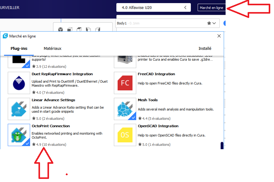

jipee Posté(e) Mars 21, 2019 Partager Posté(e) Mars 21, 2019 Salut la dernière version de Cura 4.0.0 est sortie la connexion avec Dctopi est dispo , en tout cas la webcam connectée a Octopi est visible sous cura 4.0.0 Lien vers le commentaire Partager sur d’autres sites More sharing options...
Aero Posté(e) Mars 22, 2019 Partager Posté(e) Mars 22, 2019 Salut Jipee, Peux tu me dire comment tu fais pour voir la webcam sous cura? Merci Lien vers le commentaire Partager sur d’autres sites More sharing options...
jipee Posté(e) Mars 22, 2019 Partager Posté(e) Mars 22, 2019 (modifié) Salut @Aero dans cura , extensions t'a un plugin octoprint et après tu lui copie L’API que tu récupère dans octoprint , sinon l'impression par USB fonctionne aussi , je viens de tester ... Modifié (le) Mars 22, 2019 par jipee rajout photos Lien vers le commentaire Partager sur d’autres sites More sharing options...
