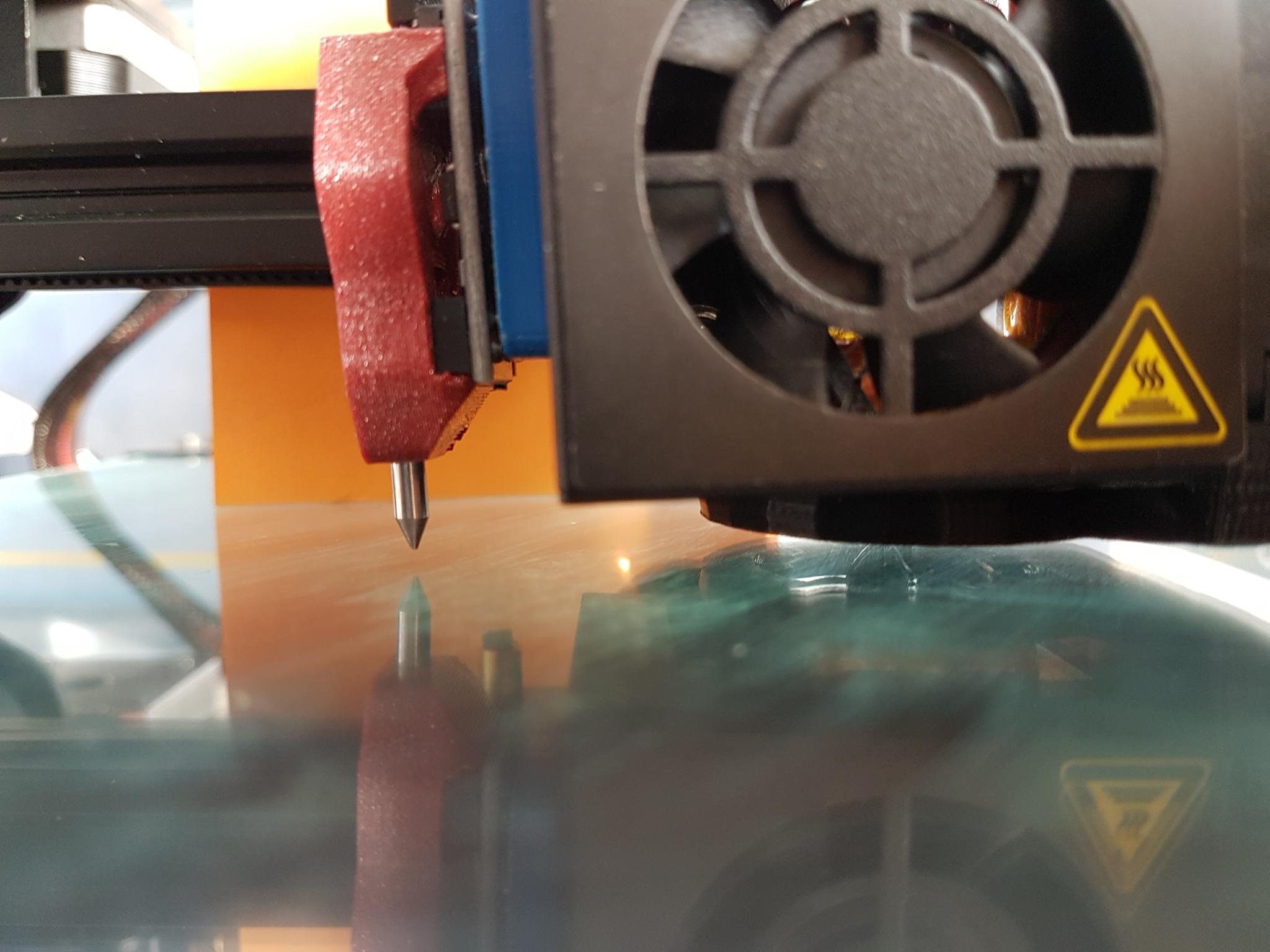

hum...... fais une photo de ton montage avec la buse qui touche le plateau pour voir .....

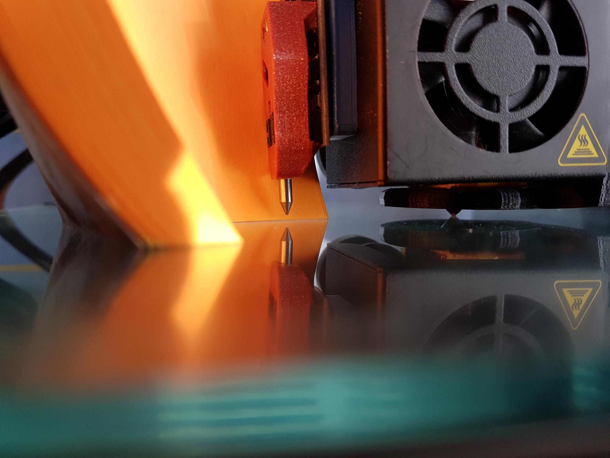

Il y a 7 heures, Seadragon a dit :
Voilà, c'est le maximum. Si je le monte un poil plus haut le pin ne descend pas.
le problème (je pense) vient du fait que ton touch mi est monté sur le capot en fer et que la bille aimantée doit être un peu perturbé...
La vis de fixation du capteur ... tu utilises bien celle que je fourni ?
Une petite photo face au capteur si c'est possible ?
Merci
Mea culpa, c'est ma faute, c'est ma très grande faute !
J'ai mis la vis fournie avec le touch-mi, j'ai suivi le tuto et réglé le touch-mi avec la cale de 2mm, et...... Tout est OK du premier coup 😁
Je me suis fait avoir: Je l'ai mis sur le côté d'un extrudeur Titan Aero. La bille était attirée par la masse du moteur et ne reprenait pas sa place. Du coup le tâteur ne remontait pas.
Conclusion: Attention de ne pas l'installer à proximité d'éléments magnétiques.
