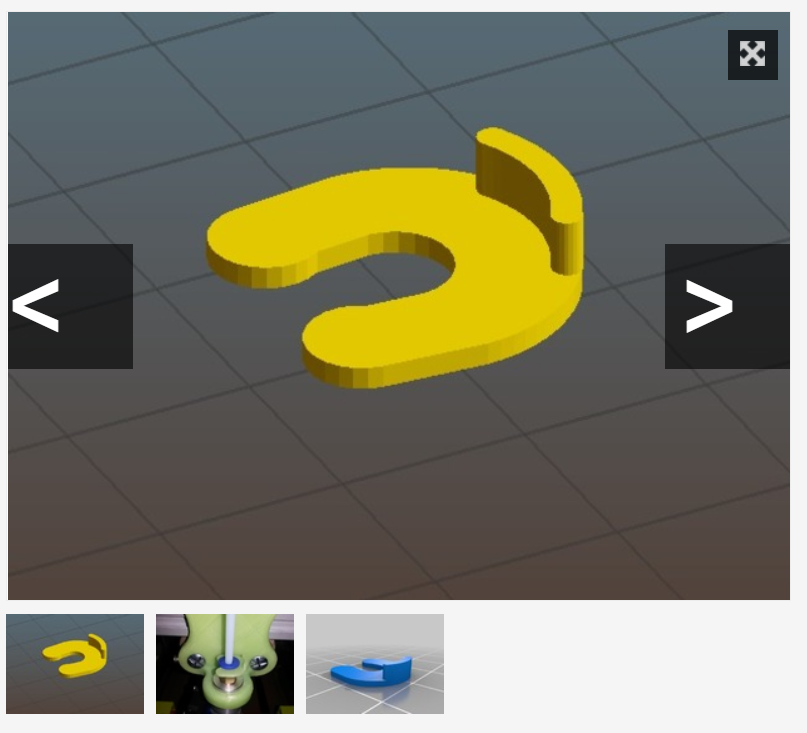

Ryanzi Posté(e) Décembre 28, 2018 Posté(e) Décembre 28, 2018 Bonjours, j'ai un problème avec mon tube PTFE et mon raccord rapide. Voici mon problème : Quand j'imprime, mon tube PTFE ce met à faire un va et vient dans le raccord rapide. Ce problème m'a déjà cassé deux raccord rapide. Comment régler ce problème?
Jean-Claude Garnier Posté(e) Décembre 28, 2018 Posté(e) Décembre 28, 2018 Oui, c'est un souci connu. Il existe des clips à imprimer qui se glissent sous la collerette supérieure du "pneufit" afin de l'empêcher de bouger Voir >>>ici<<<< 2
Ryanzi Posté(e) Décembre 28, 2018 Auteur Posté(e) Décembre 28, 2018 Merci beaucoup. Je vais essayé de l'imprime maintenent.

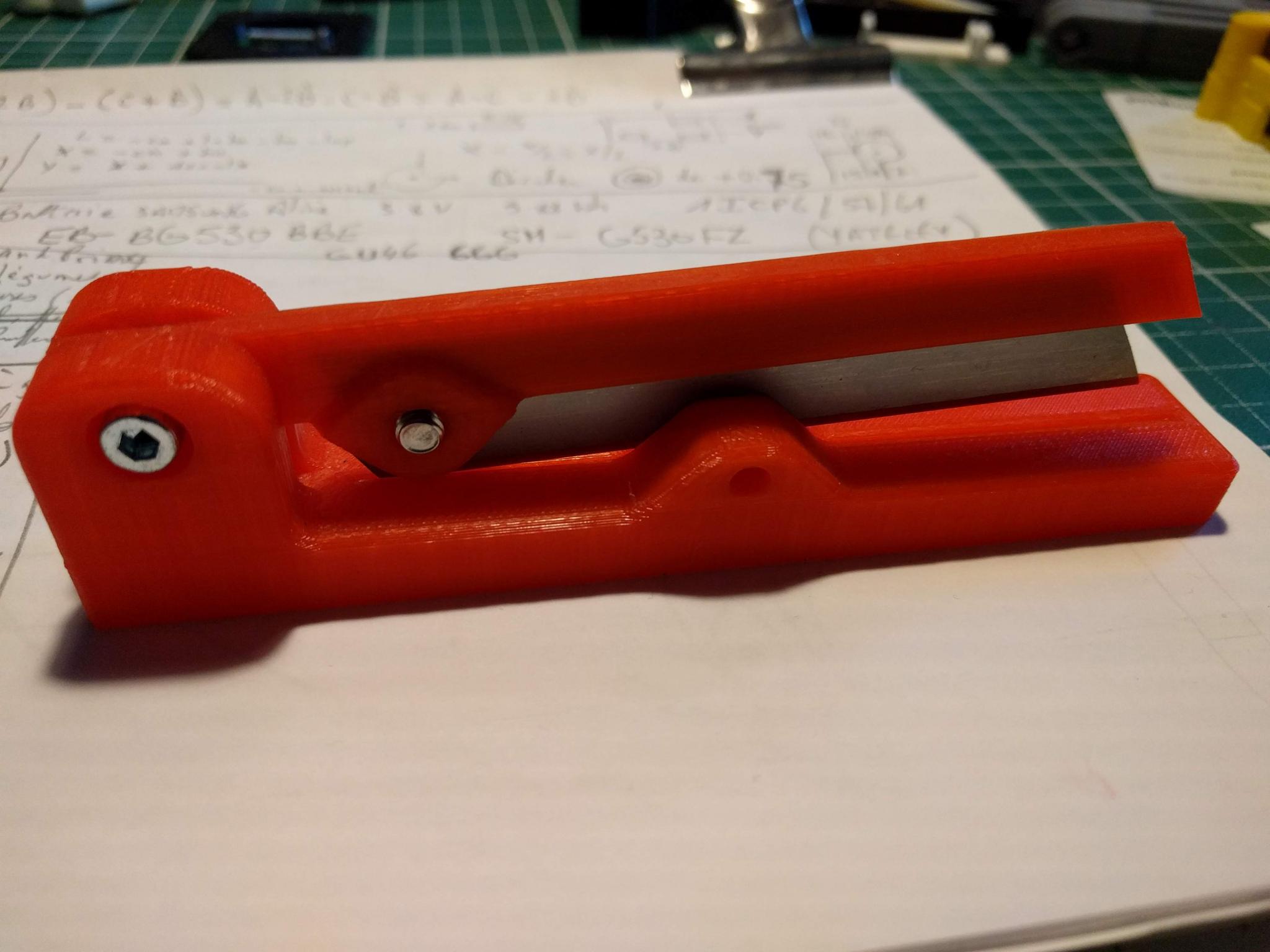

rmlc460 Posté(e) Décembre 28, 2018 Posté(e) Décembre 28, 2018 Et pour couper le tube proprement, le cutter c'est bien, mais rien ne vaut un outil dédié et adapté. C'est pas pour ce que ça coute. Et au moins, on est sur de la coupe, vu que ça ne sert qu'à cela... 1
totonor Posté(e) Décembre 28, 2018 Posté(e) Décembre 28, 2018 J'avais recupere ce modele la, je ne l'ai pas encore essayé. https://www.thingiverse.com/thing:3026517 1
rmlc460 Posté(e) Décembre 28, 2018 Posté(e) Décembre 28, 2018 C'est bien aussi, tout dépend de la qualité de ta lame de cutter: il ne faut pas que le tube s'écrase ou se déforme. 1

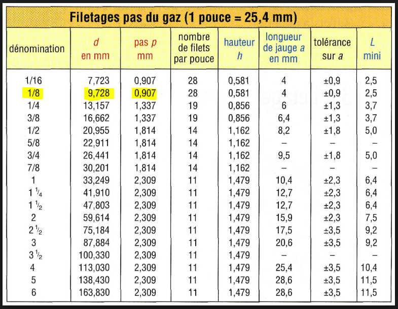

Jean-Claude Garnier Posté(e) Décembre 28, 2018 Posté(e) Décembre 28, 2018 il y a une heure, fran6p a dit : .. /.. par exemple un ensemble complet en PC4-M6 et PC4-M10 Hello @fran6p Juste pour le plaisir de pinailler un peu, tu sais que j'adore ça.... Je suis à peu près sûr que leurs "PC4-M10" ne sont pas du M10, mais en réalité du 1/8 gaz (ce qui est proche du M10 à pas fin) Je le sais car j'ai dû faire une modif de E3D V6, et par chance j'avais un taraud M10x1, ça va (presque) au poil. 2
Janpolanton Posté(e) Décembre 28, 2018 Posté(e) Décembre 28, 2018 Bonsoir, Il y en a chez RS Particuliers par paquets de 5 (port offert le week-end, profitez-en) Raccord legris Mais @Jean-Claude Garnier a raison, la plupart sont en pas gaz 1/8) 1
