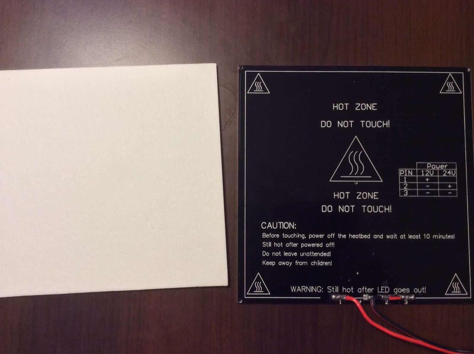

bdevis Posté(e) Janvier 30, 2016 Posté(e) Janvier 30, 2016 Salut les gens Bon avant de faire des conneries (je suis en pleine période scoumoune) et donc d'installer mon plateau MK3 acheté chez reprap-france, j'ai quelques questions: * La sonde de température, elle se place bien au milieu du plateau chauffant ? * il y a un carré blanc de livré avec le plateau, est ce que pour protéger durant le transport ou bien c'est un isolant a placer entre le plateau d'origine et le plateau chauffant ? Ça serait con de foutre le feux à ma baraque * Est ce que l'on peut mettre un buildtak directement sur le plateau chauffant ? Je ne sais pas si ca pourra servir à une autre personne mais bon
damdam2959 Posté(e) Janvier 30, 2016 Posté(e) Janvier 30, 2016 Il y a 2 heures, bdevis a dit : Salut les gens Bon avant de faire des conneries (je suis en pleine période scoumoune) et donc d'installer mon plateau MK3 acheté chez reprap-france, j'ai quelques questions: * La sonde de température, elle se place bien au milieu du plateau chauffant ? oui tout a fais * il y a un carré blanc de livré avec le plateau, est ce que pour protéger durant le transport ou bien c'est un isolant a placer entre le plateau d'origine et le plateau chauffant ? Ça serait con de foutre le feux à ma baraque Aurais tu une Photo car je ne vois pas de quoi tu parle * Est ce que l'on peut mettre un buildtak directement sur le plateau chauffant ? oui Tu peux mais fais y attention Je ne sais pas si ca pourra servir à une autre personne mais bon

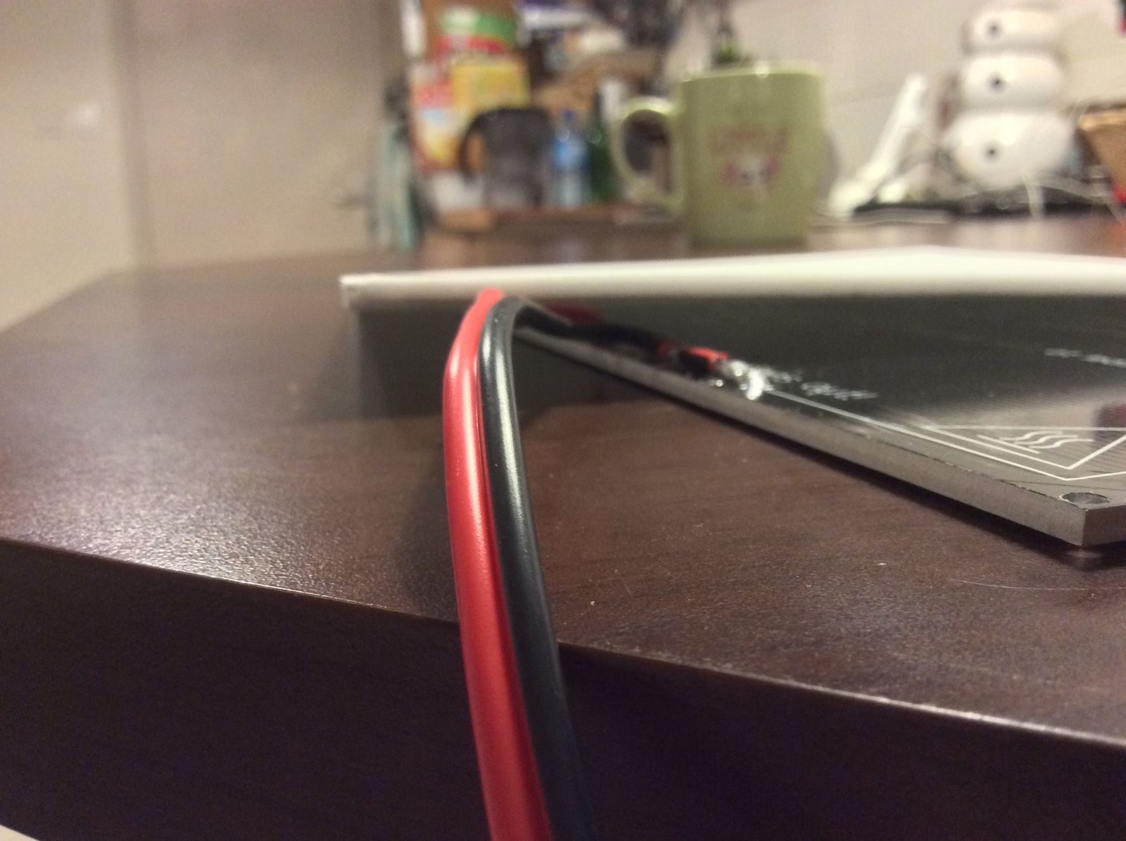

bdevis Posté(e) Janvier 30, 2016 Auteur Posté(e) Janvier 30, 2016 Ok donc j'ai fait quelques photos. La matiere ressemble un peu à du feutre ou à un gros buvard delà même épaisseur que le plateau mk3.
biostrike Posté(e) Janvier 30, 2016 Posté(e) Janvier 30, 2016 c'est probablement un isolant a mettre sous le plateau.
bdevis Posté(e) Janvier 30, 2016 Auteur Posté(e) Janvier 30, 2016 (modifié) C'est bien ce que je dis, le truc c'est que j'ai peur que ce soit trop mince non ? il y a personne qui a commandé chez reprap et qui a reçu ca avec ? jai cherche sur le site de reprap et je n'ai pas trouvé d'isolant, peut être qu'en faite c'est livre de base avec le plateau. Modifié (le) Janvier 30, 2016 par bdevis

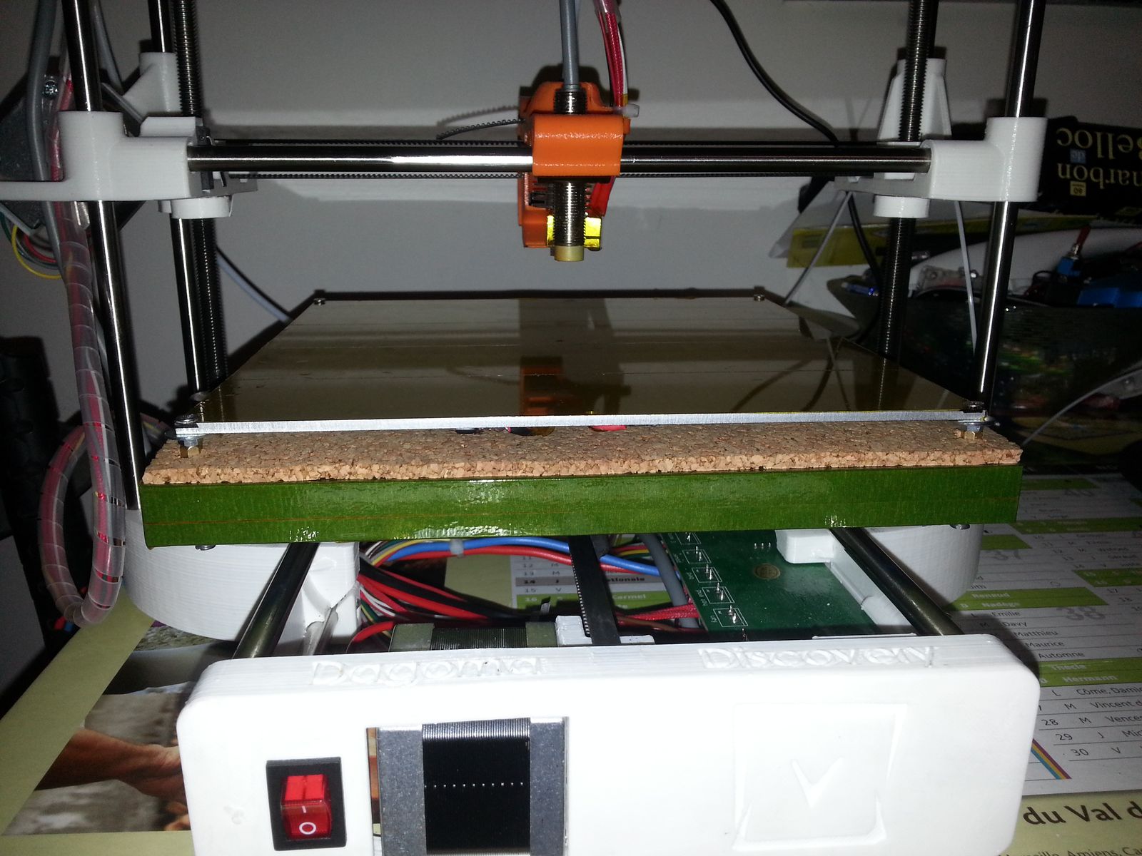

minipousse01 Posté(e) Janvier 30, 2016 Posté(e) Janvier 30, 2016 Salut Bdevis, j'ai commandé le même kit que toi chez eux et perso je ne l'ai pas mis car trop mince pour que ça serve d'isolant c'est plus pour protéger lors du transport .j'ai mis le mien avec en dessous du liège de l'espace entre et du mdf. Et ça marche nickel. ...

damdam2959 Posté(e) Janvier 30, 2016 Posté(e) Janvier 30, 2016 Bonjour pour ta feuille qui ressemble a du feutre je te deconseille de l'utiliser comme isolant (bcp trop mince ) je pense plus qu'il mettent ceci pour le transport j'ai eu la même chose en recevant mon MK3 commander dans "l'empire du milieu" je ne l'ai pas utilisé . cdlt
Francis Posté(e) Janvier 30, 2016 Posté(e) Janvier 30, 2016 @bdevis C'est une plaque isolante en PTFE (ça coûte assez cher). Pour ma part je l'ai utilisé pour la placer entre le lit et du medium. Mais je confirme que la plaque seule est insuffisante pour isoler le tout de la chaleur et c'est pour cela que j'utilise du medium de 15mm d'épaisseur également. Si tu as d'autres questions, ils sont également très réactif par mail et sur twitter ! La thermistance est bien à placer au milieu du plateau dans le trou en l'installant avec du scotch kapton pour ne pas qu'elle parte du trou. Le mieux est également de mettre de la pâte thermique afin d'optimiser le transfert de chaleur entre la thermistance et le plateau. 1

minipousse01 Posté(e) Janvier 30, 2016 Posté(e) Janvier 30, 2016 Il y a 2 heures, bdevis a dit : @minipousse01 Tu as fais quoi comme montage ? Aurais tu une photo ? J'ai mis du Kapton sur le mdf et sur le mk3 c'est tout .

minipousse01 Posté(e) Janvier 30, 2016 Posté(e) Janvier 30, 2016 Pour moi j'ai gardé le plateau d'origine.

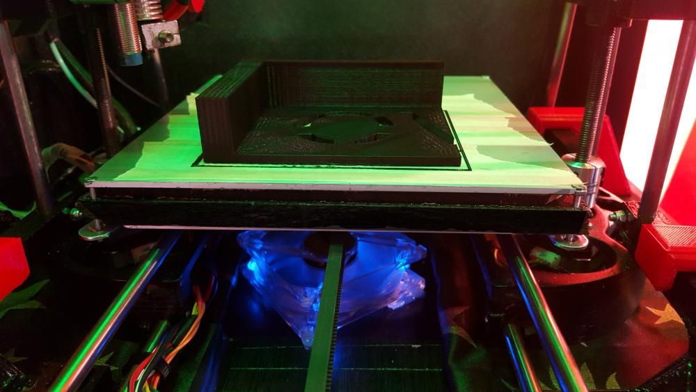

stan42 Posté(e) Janvier 30, 2016 Posté(e) Janvier 30, 2016 Plateau d'origine, liège, agglo,mk3 et ventilo. Une solution parmi tant d'autres 1
bdevis Posté(e) Janvier 30, 2016 Auteur Posté(e) Janvier 30, 2016 (modifié) C'est pas con le ventillo en dessous. Mais est ce que tu ne perds pas de temps à faire monter le plateau en température ? personne n'a mis de couche de verre au dessus du plateau ? Ou bien un miroir ? Modifié (le) Janvier 30, 2016 par bdevis
stan42 Posté(e) Janvier 30, 2016 Posté(e) Janvier 30, 2016 Mon ventilo est indépendant et se branche ou sur l'alim par les molex ou en usb au pc, le tout avec un interrupteur, je le met en marche à partir de 80°C. il est surtout là pour ne pas ramollir les partie en PLA , aucune perte de temps .
