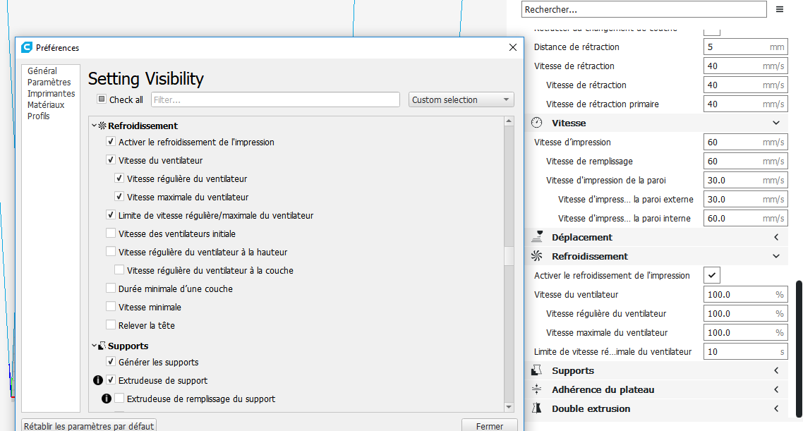

Hervé-34 Posté(e) Décembre 29, 2018 Posté(e) Décembre 29, 2018 Bonsoir à tous ! J'aurai voulu savoir comment et surtout quelle ligne cocher pour que ma ventilation pièce soit régulée comme le fait slic3r ! je voit bien la visibilité du refroidissement mais ça ne me dit rien !! Si vous le savez !! Merci à vous, Hervé

fran6p Posté(e) Janvier 1, 2019 Posté(e) Janvier 1, 2019 Le 30/12/2018 at 21:01, Hervé-34 a dit : alors pourquoi réguler la ventilation ?? Meilleurs voeux d'abord. 1) parce que tout le monde n'utilise pas que du PLA, certains filaments nécessitent un refroidissement moindre (PETG) et d'autres pas (ABS), 2) parce que suivants les ventilateurs montés (d'origine ou remplacés ou complétés) ils peuvent souffler trop fortement (c'est le cas quand on monte une ventilation double avec des radiaux par exemple sur la tête E3D de Creality en remplacement de l'originale ), 3) Certaines pièces ne nécessitent pas forcément de refroidissement (si le passage entre deux couches au même endroit est suffisamment long pour que le filament ait le temps de refroidir), 4) parce qu'on est joueur et qu'on aime faire des tests 5) à compléter Sinon pour régler ce paramètre dans Cura c'est ce qui est encadré en rouge (soit en fonction de la hauteur soit en fonction de la couche (ce qui revient quasiment au même mais pas tout à fait (avec les couches, ce sera un multiple de celles-ci alors qu'avec la hauteur on peut placer les valeurs que l'on veut))).
Hervé-34 Posté(e) Janvier 1, 2019 Auteur Posté(e) Janvier 1, 2019 Bonjour à tous !!! Bonjour @fran6p !! Un grand merci pour ces explications !! Par contre, je ne comprend pas quelles conséquences ont ces chiffres ? pour toi 0.2 ça fait quoi ? et en dessous 2 ça fait quoi aussi en, disons pourcentage de ventilation ? Hervé
rmlc460 Posté(e) Janvier 1, 2019 Posté(e) Janvier 1, 2019 Attention aussi faut pas se mélanger les pinceaux: les % c'est dans Cura, alors que dans un Gcode, on compte de 0 à 255 (M106 S 255 = ventilo à 100%).
trotro Posté(e) Janvier 2, 2019 Posté(e) Janvier 2, 2019 Il y a 10 heures, Hervé-34 a dit : 0.2 ça fait quoi ? et en dessous 2 ça fait quoi aussi en, disons pourcentage de ventilation ? Les 2 sont intimement liés, si on entre une hauteur de couche, le logiciel calcule le nombre de couches (valeur arrondie) en fonction des hauteurs de couches qui sont définies dans la partie qualité. Mais dans les 2 cas, c'est le nombre de couches qui est pris en compte. Dans le cas cité, le ventilateur ne tourne pas à la première couche (0%) et tourne à la vitesse régulière (100%) à la 2ème couche. Maintenant, si à la place de couche 2 on met 4, par exemple, la vitesse du ventilateur va graduellement augmenter ; on aura ce résultat : ;LAYER:0 M107 --> 0% (pourcentage de la vitesse régulière du ventilateur) ;LAYER:1 M106 S85 --> 33% ;LAYER:2 M106 S170 --> 67% ;LAYER:3 M106 S255 --> 100%

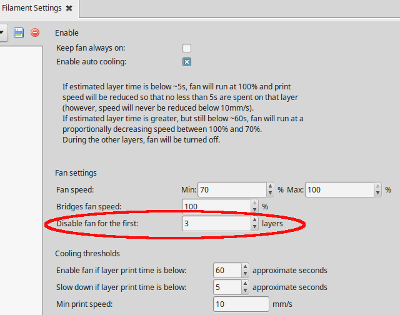

Hervé-34 Posté(e) Janvier 2, 2019 Auteur Posté(e) Janvier 2, 2019 Bonjour à tous !!. Bonjour @trotro!!!! Merci à toi ! ah !! comme j'aime bien ces explications précises et détaillées !! Je ne me suis jamais rendu compte, si sur un impression tranchée par slic3r la vitesse augmentait progressivement ou se régulait, montait descendais selon le bon vouloir du trancheur ? tu le sais toi ? Encore merci ! Hervé
trotro Posté(e) Janvier 2, 2019 Posté(e) Janvier 2, 2019 Bonsoir, Il y a 9 heures, Hervé-34 a dit : Je ne me suis jamais rendu compte, si sur un impression tranchée par slic3r la vitesse augmentait progressivement ou se régulait, montait descendais selon le bon vouloir du trancheur ? tu le sais toi ? oui Le ventilateur ne s'active qu'à partir du layer défini dans les paramètres, 3 dans cet exemple. Ensuite le logiciel règle la vitesse du ventilateur entre les valeurs mini max définies dans les paramètres (ici, 70 et 100) en fonction du temps de dépôt de la couche. Si nécessaire, il peut réduire la vitesse d'impression.
Hervé-34 Posté(e) Janvier 2, 2019 Auteur Posté(e) Janvier 2, 2019 Bonsoir à tous ! Bonsoir @trotro!! Ok, c'est bien ce que je pensais ! mais alors pourquoi Cura ne fait-il pas pareil ? D'après ce que tu m'as dit plus haut cura augmente progressivement c'est un fait, mais ne diminue jamais si c'est nécessaire ? c'est dommage !! Hervé
trotro Posté(e) Janvier 3, 2019 Posté(e) Janvier 3, 2019 Il y a 3 heures, Hervé-34 a dit : pourquoi Cura ne fait-il pas pareil ? Si, Cura fait pareil, il régule la vitesse entre "Vitesse régulière du ventilateur" et Vitesse maximale du ventilateur" en fonction du temps de dépôt de la couche. Mais pour cela il faut que les données paramétrées soient différentes, par exemple 70% et 100%. Il réduit aussi la vitesse d'impression si nécessaire. Il n'y a qu'au démarrage ou l'approche entre les 2 logiciels est légèrement différente. Cura : "Vitesse régulière du ventilateur à la couche" : 3 par exemple. Augmentation graduelle du ventilateur à partir du layer 2. Slic : "Disable fan for the first (3) layers", par exemple. Le ventilateur est désactivé les 3 premiers layers.
