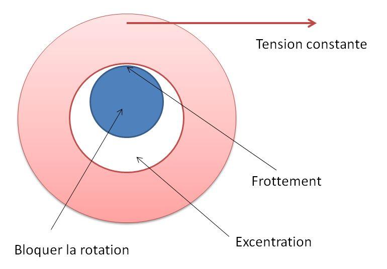

JL3D46 Posté(e) Janvier 4, 2019 Partager Posté(e) Janvier 4, 2019 il y a une heure, Rioma a dit : C'est justement parce qu'elle se déroule toute seule que ce problème se produit Et bien dans ce cas, il faut peut être éviter que la bobine soit trop libre, j'ai eu ce souci avec le PET de "déroulement" trop facile avec un support monté sur roulements et une bobine trop bien centrée, il suffit dans ce cas de créer un frottement supplémentaire et de décentrer la bobine pour qu'il y ait toujours un petit effort résistant à la rotation de la bobine. Comme ceci : (par exemple) Lien vers le commentaire Partager sur d’autres sites More sharing options...
Kachidoki Posté(e) Janvier 4, 2019 Partager Posté(e) Janvier 4, 2019 (modifié) Au contraire, le PET est plus "glissant" que le PLA. Par contre de ce que tu dis, ta bobine se déroule d'elle-même, et ça, c'est pas bon du tout. Il faut au contraire introduire une friction (légère hein !) sur la bobine pour qu'elle ne puisse pas faire des tours toute seule lorsque l'extrudeur tire d'un coup. Sinon c'est l'enchevêtrement de spires assuré. Comme tu l'expliques, même sur une bobine neuve parfaitement enroulée, dont on à jamais lâché le bout du fil, si une spire passe sous une autre un peu lâche, et que cette dernière se resserre au tour suivant, c'est foutu. Mais ce n'est pas de la friction, c'est un nœud. Les systèmes de support de bobine à roulements coaxiaux avec la bobine, "frictionless" et tout ça sont de parfaits producteurs de bobines "tangled". Il faut toujours ajouter un frein quelque part pour éviter qu'elles ne se déroulent toutes seules. EDIT: Les grands esprits se rencontrent @JL3D46 Modifié (le) Janvier 4, 2019 par Kachidoki Lien vers le commentaire Partager sur d’autres sites More sharing options...
