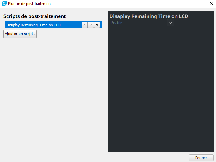

Je viens de voir qu'il existe une option sur cura pour le temps , elle est dans extensions>post-traitement>modifier le g-code puis sélectionner dans la liste "Display remaining time on LCD" .image.png.a28b437ee1fbacc1490bcc9d2577ff94.png

Il y a 10 heures, Fl0r1an73 a dit :
Je testerai ça et le M117 quand je serai chez moi devant l'imprimante 🙂
J'ai essayé ceci , sa ne marche pas ^^ La tete ne descend pas et tente d'imprimer dans le vide 😂
EDIT : alors en fait, si, ça fonctionne... Enfin plutôt sa imprime, mais sa affiche RIEN. Du coup c'est pas vraiment ce que je voulais, je vais retenter à coup de M117 pour voir...
