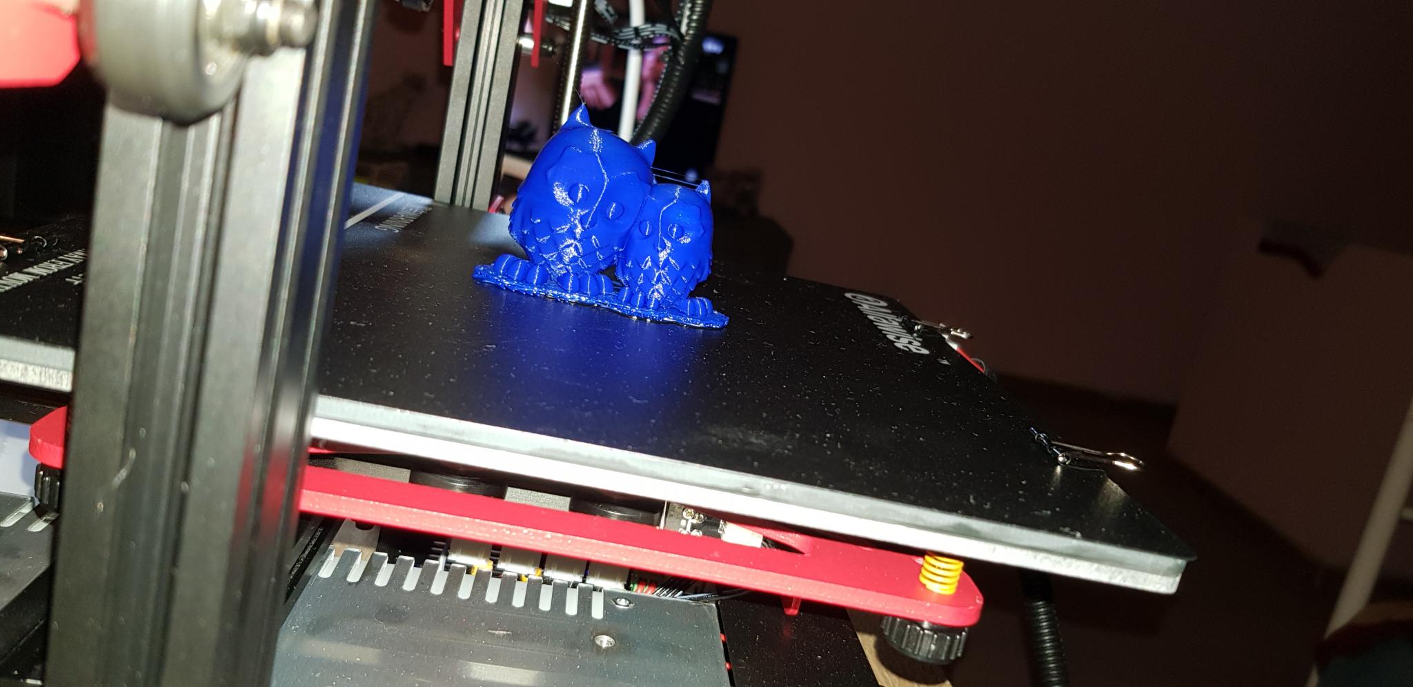

Ganche Posté(e) Mars 11, 2019 Partager Posté(e) Mars 11, 2019 Bonjour jai un petit question comment bien decolle le surplus du impression svp je bloque decu ou je casse toujour la pièce merci de votre aide Lien vers le commentaire Partager sur d’autres sites More sharing options...

fdorful Posté(e) Mars 11, 2019 Partager Posté(e) Mars 11, 2019 Les supports ! Il semble que ce soit un problème récurrent à Cura malheureusement d'après ce que je peux lire sur le web. Seul S3D semble être le seul à bien s'en tirer. Lien vers le commentaire Partager sur d’autres sites More sharing options...
