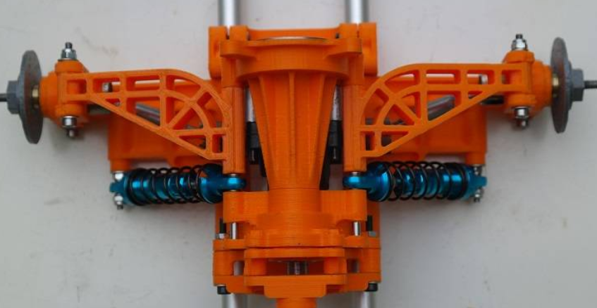

did31 Posté(e) Aout 7, 2021 Auteur Partager Posté(e) Aout 7, 2021 Maintenant le train arrière refait au propreJ'ai aussi fait les pièces imprimées 3D de l'étrier de frein central, il me restera à faire le disque avec ses plaquettes et le levier Denis 2 Lien vers le commentaire Partager sur d’autres sites More sharing options...
Titi78 Posté(e) Aout 7, 2021 Partager Posté(e) Aout 7, 2021 C'est l'angle de prise de vue de la photo ou les amortisseurs qui ne sont pas d'équerre par rapport à l'axe des triangles pour le train arrière ? Lien vers le commentaire Partager sur d’autres sites More sharing options...
Yellow T-pot Posté(e) Aout 7, 2021 Partager Posté(e) Aout 7, 2021 (modifié) il y a 3 minutes, Titi78 a dit : C'est l'angle de prise de vue de la photo ou les amortisseurs qui ne sont pas d'équerre par rapport à l'axe des triangles pour le train arrière ? Angle de vue, je pense. Si tu regardes la vue de dessus, ça semble bien: Modifié (le) Aout 7, 2021 par Yellow T-pot Lien vers le commentaire Partager sur d’autres sites More sharing options...
did31 Posté(e) Aout 8, 2021 Auteur Partager Posté(e) Aout 8, 2021 Il doit y avoir quelques degrés de déviation mais c'est léger Lien vers le commentaire Partager sur d’autres sites More sharing options...
