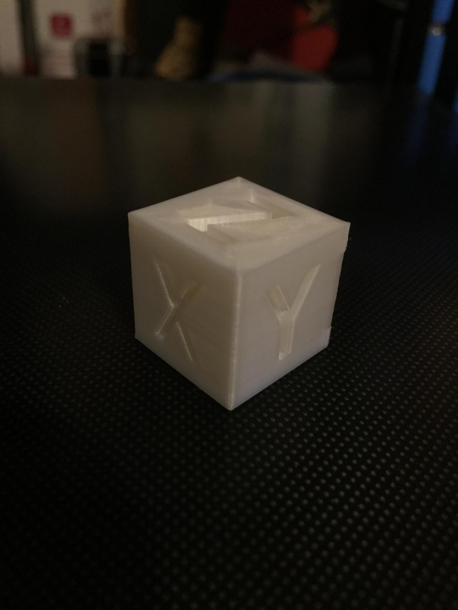

Hervé-34 Posté(e) Janvier 27, 2019 Posté(e) Janvier 27, 2019 Bonsoir à tous ! Bonsoir @Landmax !! Et bien il commence à bien aller ton cube !! Hervé
Landmax Posté(e) Janvier 27, 2019 Auteur Posté(e) Janvier 27, 2019 Bonsoir à tous et à toi @Hervé-34. le cube pas trop mal je vais poster sa sur la section approprié. Ma tête encore mieux. Fichu PLA qui m’aura fait perdre un temps magistral et repousser ma patiente. Quid, j’en fait quoi de cette bobine...
