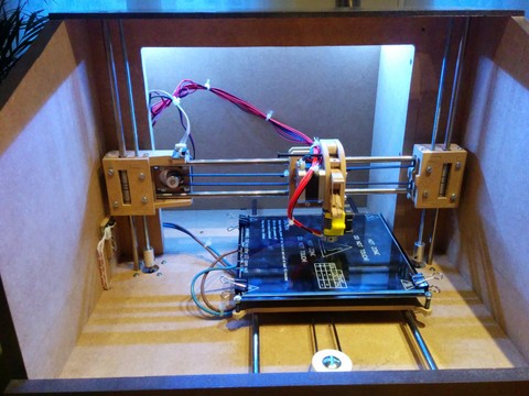

Mourakami Posté(e) Janvier 25, 2015 Auteur Posté(e) Janvier 25, 2015 Le câblage a bien avancé mais moi et les électrons on n'a pas d'atomes crochus Bref c'est pas la partie ou je ne serai pas le plus a l'aise mais il faut bien y passer et essayer d'apprendre des choses. La soudure risque aussi d'être un grand moment vu que le seul truc que j'ai soudé était de l'acier en 6mm d'épaisseur alors les petits connecteurs =-O Déjà pour commencer, il faut repérer les branchements et la il ne sont pas tous repérés sur la carte. Bien sur pour la notice on repassera donc je prend le dessin de référence. Ne pas oublier les jumpers pour les drivers des moteurs, je branche la carte en USB et télécharge la version de test. Jusque la tout va bien. Les leds qui doivent clignoter clignote, j'ai donc réussi le premier téléversement. Je me colle a la partie 12v Et a l'embase secteur (mon raccordement de l'interrupteur ne doit pas être optimum) car même si cela marche, la led ne s'allume pas. Mise en place dans la caisse Le ventilo de la tête est branché directement sur l'alim ainsi qu'une bande de 50cm de leds. Branchement de la carte, endstops, on essaye de faire ça un peu propre. Il ne reste plus que les nappes moteurs. Un test de la carte comme ça. Tout semble OK. Mourakami Envoyé de mon Nexus 7 en utilisant Tapatalk

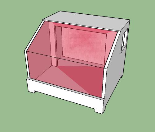

Mourakami Posté(e) Janvier 26, 2015 Auteur Posté(e) Janvier 26, 2015 salut a tu penser a plus tard quand tu vas imprimer car ta carte vas avoir dess micro coupure et ton alim vas flamber si ce n est pas ventiler , je te le dit car moi aussi j ai tout mis en boite et je peut te dire que sa monte plus vite en temperature qu avant , pense a bien refroidir l ensemble La quasi totalité des composants est en dehors de la "boite chaude". Seul le moteur de l'axe X et celui de l'extrudeur sont dans la partie chaude. La conception est un peu différente de la tienne. Il y a 2 zones, en bleu on voit les arrivés d'air frais qui s’échappent dans une cheminée ou trône l'alimentation. La découpe est au format d'un ventilateur de 120mm pour forcer l'air si cela s'avère nécessaire. Normalement si cela fonctionne la colonne d'air devrait avoir un tirage suffisant pour l'alimentation. Le fait que le caisson soit surélevé et que l'air circule en dessous ne suffit pas? Perso, sur ma Megatronics, j'ai un gros ventilo de 80mm qui souffle sur l'ensemble de la carte. C'est mieux pour avoir une impression bien stable. Pour l'alimentation je n'ai pas trop de doute, par contre pour la carte mégatronics ce que tu m'indiques m'inquiète un peu. Il faudra que je trouve une solution de repli pour ventiler les radiateurs des pololus. J'ai intérêt à soigner les déplacements des axes pour faire travailler les moteurs à de faibles courants. Ca devrait grandement faciliter les choses. Pour l'instant je n'ai pas installé d'extraction dans la zone chaude, je veux d'abord voir le résultat des courses et j'adapterai la solution en fonction du besoin. Mourakami
Mourakami Posté(e) Janvier 27, 2015 Auteur Posté(e) Janvier 27, 2015 Une longue soirée qui vient de s'achever avec les premiers mouvements de la bête. Sous le firmware de test, l'ensemble semble fonctionner de manière satisfaisante. Bonne nuit Mourakami Envoyé de mon Nexus 7 en utilisant Tapatalk
Mourakami Posté(e) Janvier 27, 2015 Auteur Posté(e) Janvier 27, 2015 Après une courte nuit, quelques photos et une vidéo de la bête en mouvement ! mise en route de la litone sous logiciel de test Mourakami

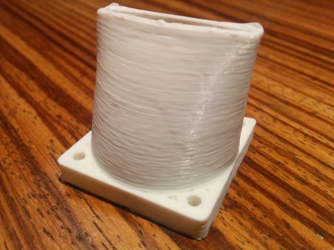

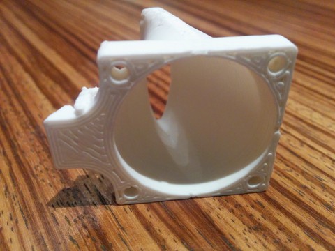

Mourakami Posté(e) Janvier 30, 2015 Auteur Posté(e) Janvier 30, 2015 Ce soir grande première pour la litone, elle imprime sa première pièce ! Première impression Bon c'est un peu folklo au début, ça extrude, ça bouge mais le déplacement vertical est vraiment faible. Je file vérifier le marlin et bien sur la boulette. J'ai mis 3200x0.8 au lieu de 3200/0.8 donc près de 40% d'erreur sur l'axe des Z. Ca marche moins bien. Je téléverse la version corrigé et je lance une nouvelle impression après avoir arrosé la vitre avec une bombe de colle repositionnable. j'envoie un truc bien tordu pour vérifier l’accroche. Ce n'est pas parfait mais c'est beaucoup mieux. L'axe des Z souffre un peu, j'arrête là pour ce soir, il faut que je fasse le ménage et un peu de lubrifiant au lithium devrait éviter ce problème. Pas envie d'user prématurément les tiges. Le dernier concerne le débit de matière qui me semble un peu faible. La cohésion entre chaque ligne sur un même plan n'est pas optimum alors qu'entre les couches cela semble correcte. Bon faut que j'affine ça mais c'est déjà bien elle m'a pondu un truc qui ne ressemble plus à un fil. Mourakami
Mourakami Posté(e) Janvier 31, 2015 Auteur Posté(e) Janvier 31, 2015 Alors ça imprime ? Bah on essaye mais y a beaucoup de choses à maîtriser, et surtout entre les paramètres dans marlin, ceux de repetier et ceux de slic3r, il y en a toujours un que j'oublie de régler proprement. Bref je fais du fil de 0.4mm avec celui de 1,75mm. Si cela intéresse quelqu'un ne pas hésiter à me contacter ! ;o) Après quelques ratés sur des trucs de test, je me dis tant qu'à faire autant voir monter un truc rigolo qu'un cube. Vas-y donc pour un superbe yoda avec supports. De toute façon si ça marche c'est un miracle, pourvu qu'elle arrive à imprimer quelques couches ! Vidéo impression yoda Je trouve ça vraiment rapide comme déplacement, la vidéo n'est pas accélérée. Il y a un truc bizarre alors que slic3r m'indiquait presque 4h00 d'impression, dans repetier je n'ai que 1h20 ! Mince je viens de comprendre j'ai laissé 300% pour les déplacements dans le mode manuel pour tester le déplacement en Z qui posait un petit problème mais j'y reviendrai. Forcément à cette vitesse, les supports et la rétractation ne pardonne pas. La litone tournait entre 90 et 180 mm/s en fonction de la position du fil déposé (perimètre / remplissage). Je ramène la vitesse à une valeur plus décente, mais c'est trop tard, la pièce est presque décollée ! Je laisse avancer l'impression au maximum ! Un peu plus de 80 couches déposées... Bien sur ce n'est pas encore parfait, mais là je commence à comprendre quelques trucs. Pour les choses à modifier ou déjà modifiée et autres remarques : 1- Il y avait une petite contrainte sur les tiges filetées, 3 fois rien mais comme la vitesse de déplacement pour revenir au home était très importante, les moteurs n'appréciaient pas le traitement et la hauteur au démarrage était aléatoire. Donc suppression de la contrainte et graisse au lithium et aussi diminution de la vitesse maxi en Z (ce qui n'a pas d'impact de toute façon significatif sur le temps d'impression. 2- La colle en bombe repositionnable n'est pas suffisamment efficace, donc achat de laque programmée ! 3- L'extrudeur bois fait main et conception maison marche parfaitement même avec des débits élevés. 4- Les réglages sont tellement nombreux qu'avant d'avoir une configuration correcte dans tous les softs et firmware je me suis un peu arraché les cheveux. A bientôt pour la suite, mais cette première expérience est vraiment enrichissante et je suis content d'être passé par là pour imaginer la bigone qui reste mon objectif. Il y avait beaucoup de chose à penser et certaine que je n'ai pas correctement appréhendé comme la hauteur maxi d'impression. La hauteur des ressorts du bed, la présence des fils sur l'extrudeur, la modification de la forme de l'extrudeur fait qu'aujourd'hui je suis plus proche des 15cm que des 20 visés au début. Encore beaucoup de chose a découvrir sur cette machine pour maitriser l'impression et sortir une belle pièce mais je suis déjà satisfait d'en être arrivé là. Mourakami
Donovan-88 Posté(e) Janvier 31, 2015 Posté(e) Janvier 31, 2015 Je trouve que ta machine fonctionne quasiment correctement. Par contre afin d'augmenter la vitesse, j'ai retiré le remplissage en nid d'abeille car comme tu le vois, sa saccade pas mal pour le remplissage. Sinon j'avais imprimé le même Yoda mais sans les supports :

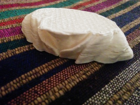

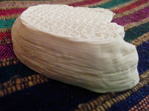

Mourakami Posté(e) Février 2, 2015 Auteur Posté(e) Février 2, 2015 Les choses avancent petit à petit, il manque une ventilation pour refroidir plus rapidement les pièces et éviter les déformations mais j'approche du but. Les impressions s'améliorent. J'ai réduit la vitesse car pour les remplissage lorsque je dépassais 150mm/s, le dépôt n'était plus homogène. Cela reste encore grossier mais avec un refroidissement complémentaire ça devrait grandement s'améliorer. Mourakami
Mourakami Posté(e) Février 4, 2015 Auteur Posté(e) Février 4, 2015 Les impressions se suivent et se ressemblent. Tant que je n'aurai pas le ventilateur supplémentaire les déformations seront importantes. Mourakami Envoyé de mon Nexus 7 en utilisant Tapatalk
