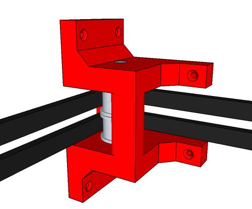

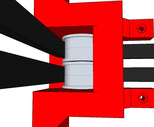

Mourakami Posté(e) Septembre 19, 2014 Auteur Partager Posté(e) Septembre 19, 2014 Dans le détail, les pièces ne sont pas très compliquées. Les poulies sont confectionnées avec deux roulements épaulés, trois rondelles et un axe. Un trou plus petit permet de sortir l'axe sans difficulté si nécessaire en poussant par le dessous. Mourakami Lien vers le commentaire Partager sur d’autres sites More sharing options...

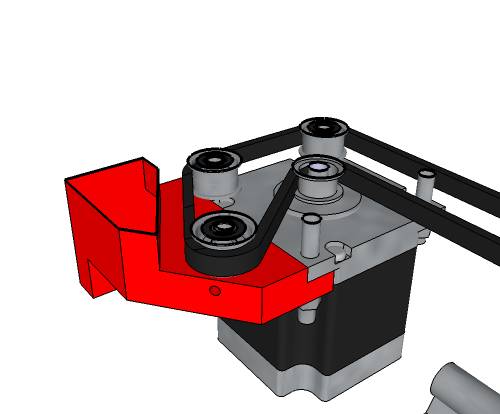

Mourakami Posté(e) Septembre 19, 2014 Auteur Partager Posté(e) Septembre 19, 2014 Les deux courroies sont entraînées par des Nema 23, le choix d'un cheminement particulier des courroies a déterminé le modèle des moteurs. Un Nema 17 aurait été trop petit. Mourakami Lien vers le commentaire Partager sur d’autres sites More sharing options...

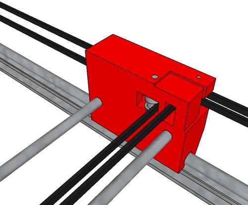

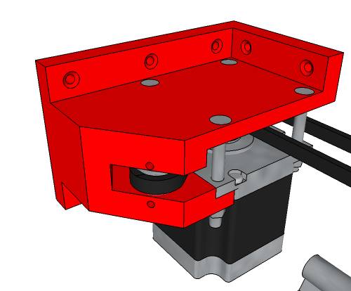

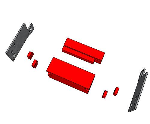

Mourakami Posté(e) Septembre 19, 2014 Auteur Partager Posté(e) Septembre 19, 2014 reste les chariots Certainement la pièce la plus complexe, reste a trouver la méthodologie pour démonter les axes des poulies. On voit le léger décaissé qui permet d’accueillir la cornière alu. Mourakami Lien vers le commentaire Partager sur d’autres sites More sharing options...

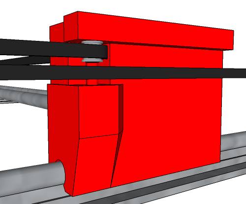

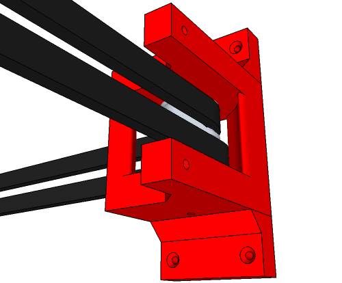

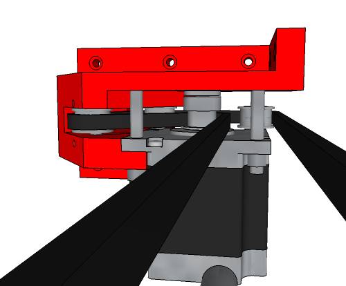

Mourakami Posté(e) Septembre 19, 2014 Auteur Partager Posté(e) Septembre 19, 2014 Et pour finir sur le coreXY, le chariot X, qui reçoit l'ensemble extrudeurs/buses. Les courroies sont coincées par des pièce vissées sur le corps du chariot et cacher derrière les flasques en aluminim. le chariot est monté sur 4 roulements emprisonnés eux aussi derrière les pièces en alu. Voilà pour l'essentiel de la mécanique et de la boite de la bigone. Reste plus qu'à la construire ! Mourakami Lien vers le commentaire Partager sur d’autres sites More sharing options...

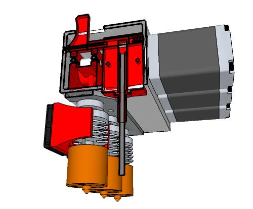

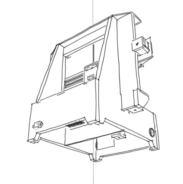

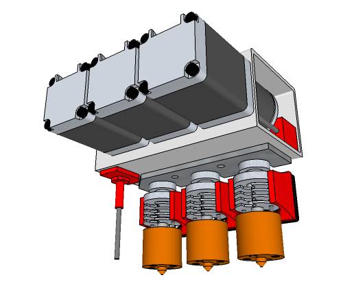

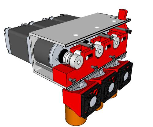

Mourakami Posté(e) Septembre 19, 2014 Auteur Partager Posté(e) Septembre 19, 2014 J'avais déjà expliqué le principe de la triple têtes démontable mais pour les curieux voici d'autres vues de la dernière version (les modification sont imperceptibles) Même la buse a été mise à jours avec les dernières modifications ;o) La coupe n'est pas très clair mais on aperçoit le mécanisme manuel pour faire descendre la sonde pour le nivelage automatique du lit qui sur une surface aussi importante ne sera pas superflu. Voilà si vous avez des commentaires, remarques, améliorations ou simplifications n'hésitez pas. Mourakami Lien vers le commentaire Partager sur d’autres sites More sharing options...

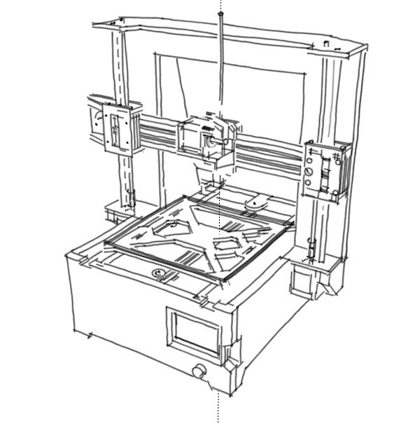

Mourakami Posté(e) Octobre 1, 2014 Auteur Partager Posté(e) Octobre 1, 2014 En attendant la version ultime avec la triple tête, je vais vous dévoiler maintenant la litone, petite version modifié d'une graber i3. J'ai hésité à commander directement un kit tout prêt de prusa mais cela doit être une histoire de gènes, c'est plus fort que moi, la petite imprimante pour me familiariser avec la technologie sera DIY. Ne disposant pas de CNC ou de Découpeuse laser, j'en reviens aux bons vieux outils qui demandent de l'huile de coupe. Donc, le cadre et les pièces d'assemblage doivent pouvoir être réalisés au maximum avec ce dont je dispose dont une chantourneuse. C'est pour ça que je suis parti d'une graber i3 qui présente une structure bois et la quasi totalité des pièces réalisé dans ce matériaux. Seul l'extrudeur étant imprimé (au moins dans la version que j'ai récupéré). Donc modification succincte de la structure pour minimiser le travail du bois, seul les deux chariots mobiles ne sont pas modifiés, je ne pense pas réellement pouvoir simplifier ces pièces sans en augmenter significativement l'épaisseur donc le poids. Pour la structure, je remplace le CP de 6 par du Médium de 10, 15 ou 19mm vissé par de simple vis bois. L'ensemble des pièces électronique et l'alimentation prennent place sous l'imprimante pour ne pas être accessible facilement. J'ai toujours mon problème de petits fouineurs. Cela permettra de cacher facilement la tripaille de câble en tout genre. Dans ce modèle, j'ai intégré la même électronique que pour la bigone. Le but étant à terme de reprendre ces éléments pour la grande sœur. Economie quand tu nous tiens. Il y a donc un écran avec la carte SD de prévu. On verra si je le met ou pas, le but étant d'arriver quand même à faire la grande. Je vous mettrai le détail en image ce soir, il faut quand même que je bosse un peu. Mais pour vous faire patienter voici deux petits croquis. Le temps de récupérer les outils à la campagne, de finir 2 ou 3 trucs dans la maison et hop je me mets sur la structure. Mourakami Lien vers le commentaire Partager sur d’autres sites More sharing options...
Mourakami Posté(e) Janvier 16, 2015 Auteur Partager Posté(e) Janvier 16, 2015 Des nouvelles du projet, après un petit intermède médical. Le projet a évolué, j'ai repris tout le design de la grande pour pouvoir la faire avec une scie a chantourner. Finalement c'est presque plus facile de faire une caisse pour être sur de l'equerrage de l'ensemble. Même l'extrudeur est en bois, le tout en médium 6 ou 15mm. Mourakami Envoyé de mon Nexus 7 en utilisant Tapatalk Lien vers le commentaire Partager sur d’autres sites More sharing options...

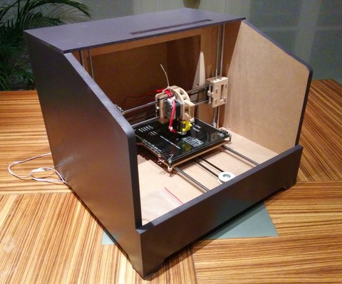

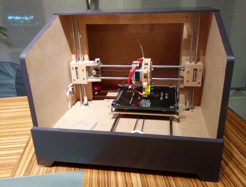

Mourakami Posté(e) Janvier 19, 2015 Auteur Partager Posté(e) Janvier 19, 2015 Dernières évolutions Une petite attache pour la courroie, finalement plus simple que ce que j'avais imaginé en médium Avec un collier, la courroie est fermement arrimée, la dernière pièce chantournée pour compléter le endstop. Et le tout positionné La vis est posée sur l'extrudeur, elle tombe juste sur l'endstop ce qui me permet de me passer de la pièce d'appui que j'avais prévu. La peinture est faite mais l'image pas encore Mourakami Lien vers le commentaire Partager sur d’autres sites More sharing options...
julg7 Posté(e) Janvier 19, 2015 Partager Posté(e) Janvier 19, 2015 Bravo pour ce super boulot! Tu as dû y passer un certain temps, le résultat final change finalement avec tes approches précédentes pour revenir sur les bases mécaniques de la Prusa, en tout cas félicitations, le rendu est très beau et les découpes propres ! Hâte de voir ta machine imprimer Lien vers le commentaire Partager sur d’autres sites More sharing options...
Mourakami Posté(e) Janvier 19, 2015 Auteur Partager Posté(e) Janvier 19, 2015 Merci, oui cette première étape est proche d'une prusa mais le boulot est assez conséquent car j'ai tout redessiné pour pouvoir la faire a la main. Pour être exacte je suis parti d'une graber qui est un dérivé de la prusa. La deuxième étape consistera à monter une grosse (50cmx50cm) en core xy, mais une étape n'est pas mal pour apprendre. Ce soir un gros travail sur l'extrudeur pour placer la hotend que je viens de recevoir. Au scalpel car la dremel c'était un peu le carnage. Deux heure d'ouvrage et hop dans la machine Mourakami Lien vers le commentaire Partager sur d’autres sites More sharing options...
Mourakami Posté(e) Janvier 19, 2015 Auteur Partager Posté(e) Janvier 19, 2015 Ah mince la correction automatique, je suis parti d'une graber. Mourakami Envoyé de mon Nexus 7 en utilisant Tapatalk Lien vers le commentaire Partager sur d’autres sites More sharing options...

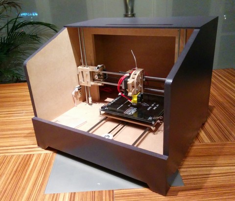

Mourakami Posté(e) Janvier 20, 2015 Auteur Partager Posté(e) Janvier 20, 2015 Après une courte nuit, la bécane est enfin sèche ! Vient maintenant le câblage de toute l'électronique. Pour la partie méca il ne manque que le roulement 625ZZ en bout d'arbre du moteur de l'extrudeur. Viendra ensuite la partie logiciel. Mourakami Lien vers le commentaire Partager sur d’autres sites More sharing options...
