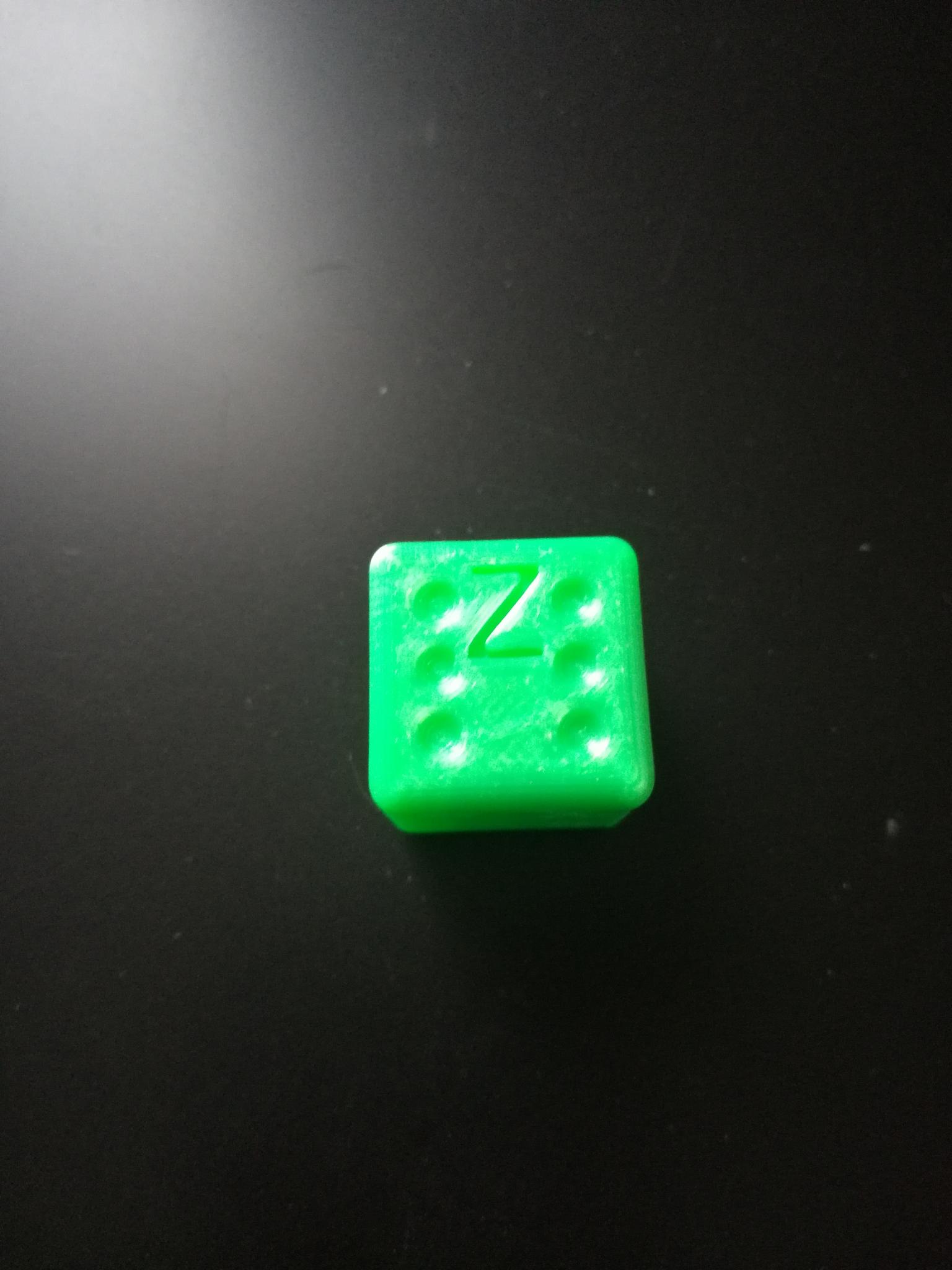

IMG_20190104_190324.thumb.jpg.8d7d33a557916575f7b0d4309b437e15.jpgBonjour à tous je débute dans l impression 3D après avoir imprimer de belles pièces donc un Hulk de 25 cm je me retrouve avec un gros problème d'impression sur une pièce pour ikea lack que j'ai téléchargé sur thingiverse quelqu'un peut-il m'aider car mes impressions sont vraiment dégueulasse je vous joins les photos merci

Moi... perso... j'y vois un soucis d'extrusion. Plus d'exactement de "sous-extrusion".
Du coup cela peut être provoqué par 3 causes (et peut possiblement les 3 à la fois) :
1ère cause possible :

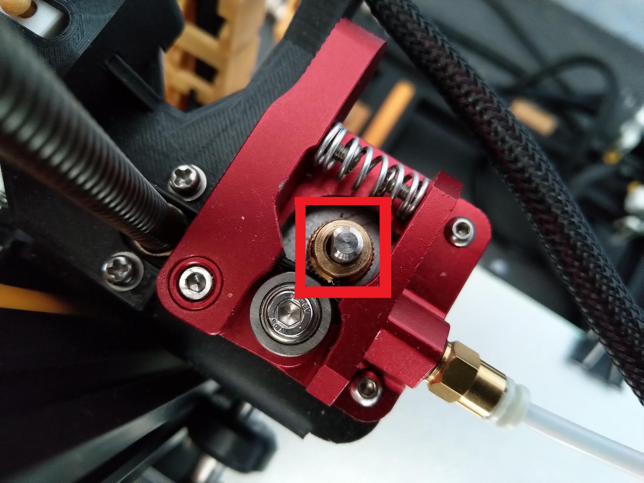

Du coup... je vais te poser la question : Tu entendrais pas ton extrudeur claqué par hasard pendant une impression ?
Alors rappel (avec photo) :
L'extrudeur c'est ceci :
Comme cela à première vu... je dirais que le soucis viens du pignon d'extrusion... qui n'est pas correctement serré et qui "par moment" n'est pas entrainé par l'axe du moteur.
Bien entendu dans ce cas précis... lorsque le pignon "saute" cela fait un bruit de claquement bien distinctif.
Solution dans ce cas : Resserrer le pignon avec l'une des clés fournies en veillant que le pignon soit bien alignés, cela va de soit.

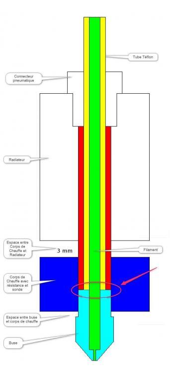

2e Cause possible : Mais ce problème de sous-extrusion... peut être dû au tube de guidage qui n'est pas correctement enfoncé jusqu'à la butée de la buse.
Petit schéma pour présenter comme cela se présente normalement :
La zone entouré en rouge indique que c'est la zone où la buse et le tube doivent se toucher. Si il ne se touche pas... un bouchon de matière peut se former et empêcher l'écoulement.
Dans ce cas : Chauffer à 180°C... retirer le tube, en dévérouillant le raccord Pneufit... puis le réinsére à fond jusqu'à la butée.
Rappel : On doit faire cela à chaud, sinon il y a risque d'endommager le corps de chaufffe.
3e Cause possible : Le raccord Pneufit... qui ne bloque pas le tube de guidage... ce qui provoque que le tube remonte lors des retraits.
Il suffit... SOUVENT... de bloquer la bague du pneufit.
Il y aurait une 3e cause possible... une FUITE... mais la sous-estrusion serait "normalement" plus importante que cela.
Examine tout cela et tient nous au courant.
Si le problème est résolu, merci de tout de même indiquer brièvement la source du problème et la solution utilisée... histoire que cela serve à d'autres à 'l'avenir.
Rebonjour, je viens d'imprimer un des de calibration suite à vos conseils impressions a l'air très belle je vais réessayer avec les pièces que je voulais faire merci je vous tiens au courant
probiéme resolue.
cela venez bien de l extrudeur aprés le demontage et le nettoyage du pignon tout est rentrer dans l ordre,
piéce impecable.
in grand merci à Bosco2509

bonjour j'ai le même problème, je débute dans l'impression 3D, quand tu parles de Resserrer le pignon avec l'une des clés fournies en veillant que le pignon soit bien alignés, qu'elle sont les vis a resserrer, aurez tu une vidéo ou un croquis merci a toi de ta réponse très cordialement a bientot
c'est une vis "alen" sur le coté de la poulie  (voir photo plus haut dans le post) elle doit être alignée (la partie creusée de la poulie bien face de l'autre) et correctement serrée sur la face plate du pignon, si ce n'est pas le cas... elle "patine" et le filament n'est pas entrainé...
Et egalement vérifier la vis avec le ressort, là il faut trouver le bon serrage (pas trop), pas trop peu, c'est la pression excercée sur le filament pour l'entrainer... Ex: un filament flexible, il faudra serrer très fort...
On voit tout très bien et également expliqué par bosco dans un post précédent !
