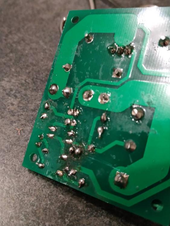

palouf34 Posté(e) Janvier 13, 2019 Auteur Posté(e) Janvier 13, 2019 Bon ben après une bonne heure de galère pour desoude les dix led et les remettre dans le bon sens.Mais pas de lumière... J'ai peur d'avoir cramé la piste au niveau de la led D3Je désespère de faire fonctionner le bazard...
Janpolanton Posté(e) Janvier 13, 2019 Posté(e) Janvier 13, 2019 il y a 19 minutes, palouf34 a dit : Bon ben après une bonne heure de galère pour desoude les dix led Il n'y avait que quatre LED en tout, pourquoi dix? Houlà! le circuit a bien morflé C'est difficile d'intervenir après coup sur un PCB double face à trous métallisés si on a pas le matériel adéquat pour dessouder proprement. Tes 2 modules sont dans le même état? Ils peuvent fonctionner sans les LED normalement. J'espère que tu n'as pas grillé les transistors mosfet en les soudant (ou avec une décharge électrostatique). Je ne sais pas quoi te dire de plus...
palouf34 Posté(e) Janvier 13, 2019 Auteur Posté(e) Janvier 13, 2019 Non je n'ais fais l'inversion des leds que sur un... Mais aucune carte ne fonctionne...Bref, j'aurais dû les commander monter... Et surtout les monter bien avant...Je sais pas koï faire racheter un MOSFET ou carrément un nouvelle carte...

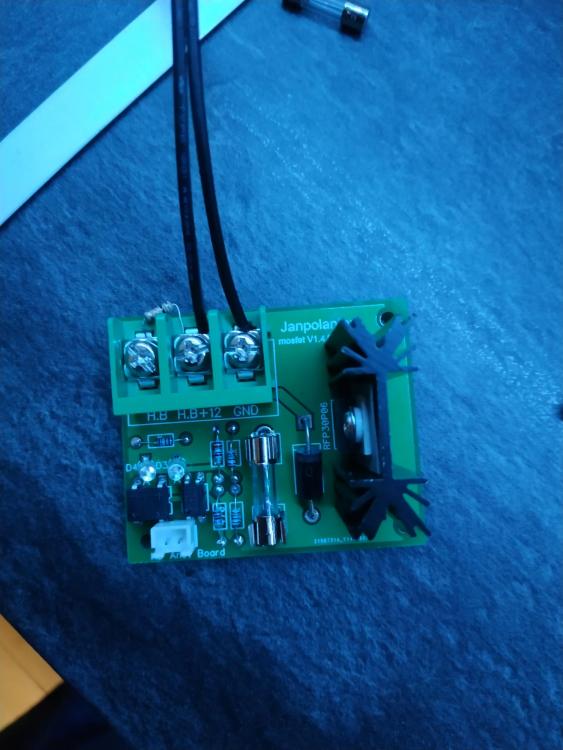

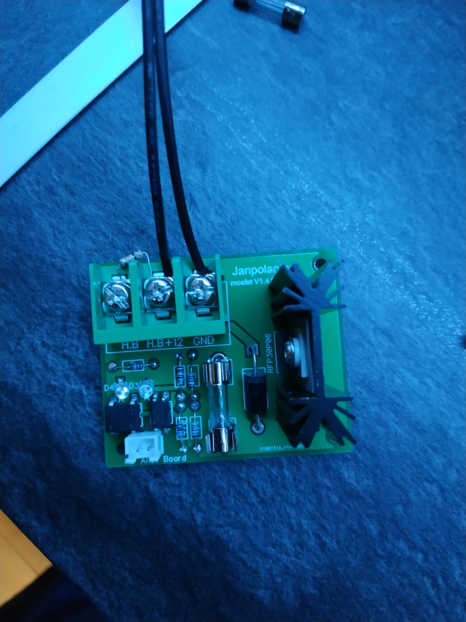

palouf34 Posté(e) Janvier 14, 2019 Auteur Posté(e) Janvier 14, 2019 (modifié) j'ai trouver le multimetre. j'ai vérifié les fusible en mode ohmmetre mais j'ai pour touts une valeur de 5 ohm. bizarre.. ensuite j'ai repris le test, j'ai en entrés 7,22v, et en sortie avec une petite résistance de 10kOhm et bien 0V. j'ai tester aussi en branchant directement sur l'alimentation de l'anet pour avoir du 12v et j'obtiens le même résultats. duc coup quelle autre point je peux mesuré pour voir si j'a pas fais une merde sur les soudures des composant. Modifié (le) Janvier 14, 2019 par palouf34
Janpolanton Posté(e) Janvier 14, 2019 Posté(e) Janvier 14, 2019 Oui, 5 ohm c'est bizarre mais on va dire que le fusible est bon à défaut d'autre chose, mais tu devrais trouver 0. Qu'est-ce que tu appelles entré? Où as tu branché la résistance de 10k? Tes explications manquent de précision. Fait moi un dessin ou une photo pour m'expliquer tes manips.
palouf34 Posté(e) Janvier 14, 2019 Auteur Posté(e) Janvier 14, 2019 (modifié) Voici le branchement comme tu l'a montré sur le mini tuto de test L’entrés sont les deux fils noir. Modifié (le) Janvier 14, 2019 par palouf34
Janpolanton Posté(e) Janvier 14, 2019 Posté(e) Janvier 14, 2019 il y a 5 minutes, palouf34 a dit : L'entreprise se sonores deux fils noir Et en français, ça donne quoi? Quand à l'image, je ne la vois pas...
palouf34 Posté(e) Janvier 14, 2019 Auteur Posté(e) Janvier 14, 2019 (modifié) il y a 13 minutes, Janpolanton a dit : Et en français, ça donne quoi? Quand à l'image, je ne la vois pas... J'ai édité mon message grrr de téléphone. Modifié (le) Janvier 14, 2019 par palouf34
Janpolanton Posté(e) Janvier 14, 2019 Posté(e) Janvier 14, 2019 Sans signal, tu ne vas pas voir grand chose. Il faut mettre une tension comme expliqué dans le mini tuto
palouf34 Posté(e) Janvier 14, 2019 Auteur Posté(e) Janvier 14, 2019 à l’instant, Janpolanton a dit : Sans signal, tu ne vas pas voir grand chose. Il faut mettre une tension comme expliqué dans le mini tuto ha ok j'ai pas vue l'histoire de la tension sur le jst. mais je prend ou cette tension, depuis la carte mère en déclenchant la chauffe? la le mini tuto n'est pas très clair.
Janpolanton Posté(e) Janvier 14, 2019 Posté(e) Janvier 14, 2019 il y a 14 minutes, palouf34 a dit : depuis la carte mère en déclenchant la chauffe? Non, si tu fais ça, tu vas envoyer un signal PWM que ton multimètre ne saura pas lire la tension correctement. Je t'ai refait un tuto Essai sur table module mosfer.doc
palouf34 Posté(e) Janvier 14, 2019 Auteur Posté(e) Janvier 14, 2019 résultat , le mosfet que ou j'ai les led encore d'inversé, j'ai bien la tension de 7v en sortie(' celle qui ou il y a la résistance). pour le mofset ou j'ai inversé les led et bien j'ai aucune tension en sortie. j'en ais quand même un qui va me servir ouf. dés que je me serais acheter une pompe a dessoudé électrique, j'inverserais les led pour avoir la lumière à tout les étages. et je tenterrais de réparé le second. merci pour ta patience @Janpolanton

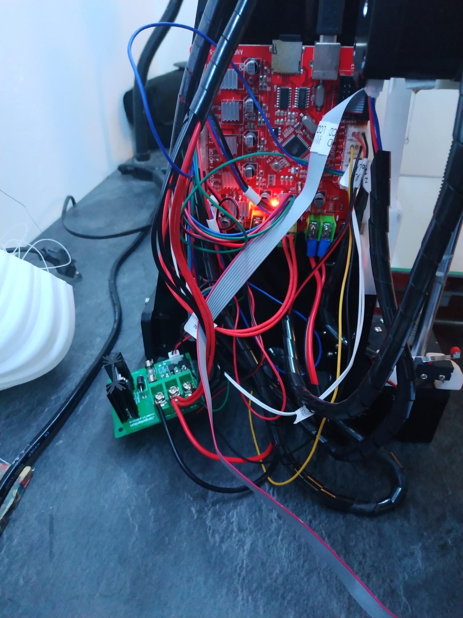

palouf34 Posté(e) Janvier 14, 2019 Auteur Posté(e) Janvier 14, 2019 bon et bien maintenant il me reste a bien branché sur l'imprmante car en prise direct sur la carte mére et bien cela ne s'allume pas... je vais y arrivé.
palouf34 Posté(e) Janvier 14, 2019 Auteur Posté(e) Janvier 14, 2019 (modifié) résultat mon bed re chauffe à nouveau... youpie encore merci @Janpolanton voici le cablage résultant du montage du mosfet pour le bed... je sais pas très sécurisant... mais je vais bien trouve un moyen de tout ranger propre maintenant que cela refonctionne. il faut que je me fasse un support pour mosfet maintenant Modifié (le) Janvier 14, 2019 par palouf34
palouf34 Posté(e) Janvier 14, 2019 Auteur Posté(e) Janvier 14, 2019 Bravo, la persévérance a payée.C'est grâce a toi uniquement.[emoji16]
