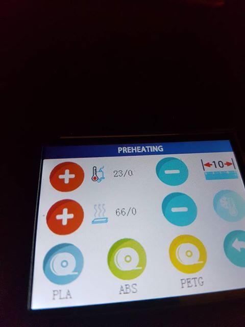

Major Posté(e) Janvier 13, 2019 Partager Posté(e) Janvier 13, 2019 Bonjour. Voila une semaine que j'ai une alfawise u20 et voila qu'un problème est survenue après quelque impression. Le plateau est froid pourtant dans l'interface il me marque 66/0 donc quand je lance une impression le plateau reste froid. Par contre quand je le fait monter dans l'interface a plus a 66/80 la il commence a chauffer. Donc il chauffe quand mème mais ne repart pas a zéro. Si vous avez une solution je suis preneur et si il a eu reposte de ma par désoler. Merci d'avance. Lien vers le commentaire Partager sur d’autres sites More sharing options...

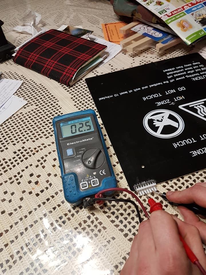

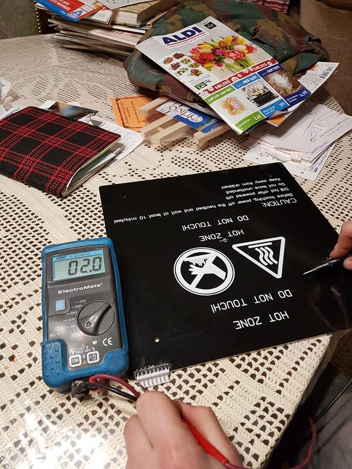

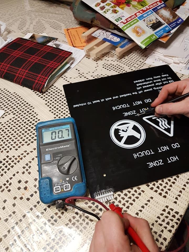

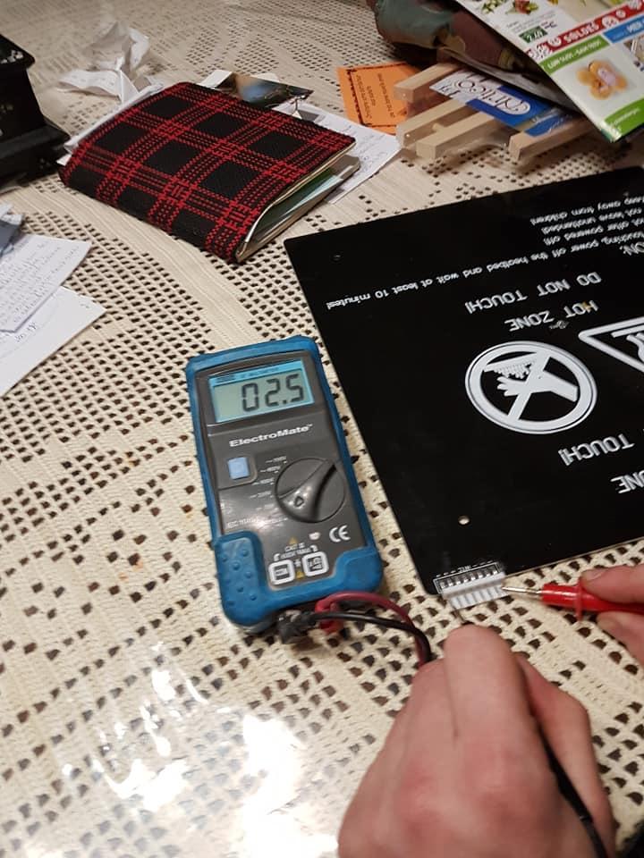

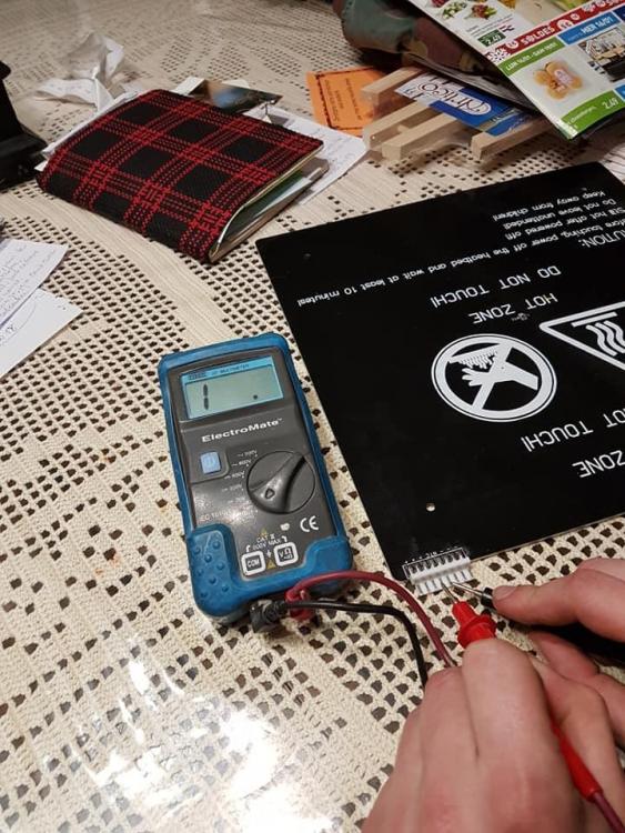

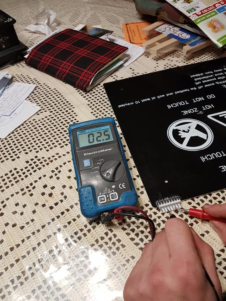

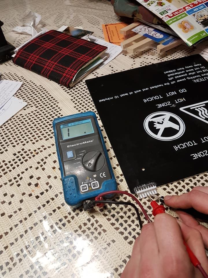

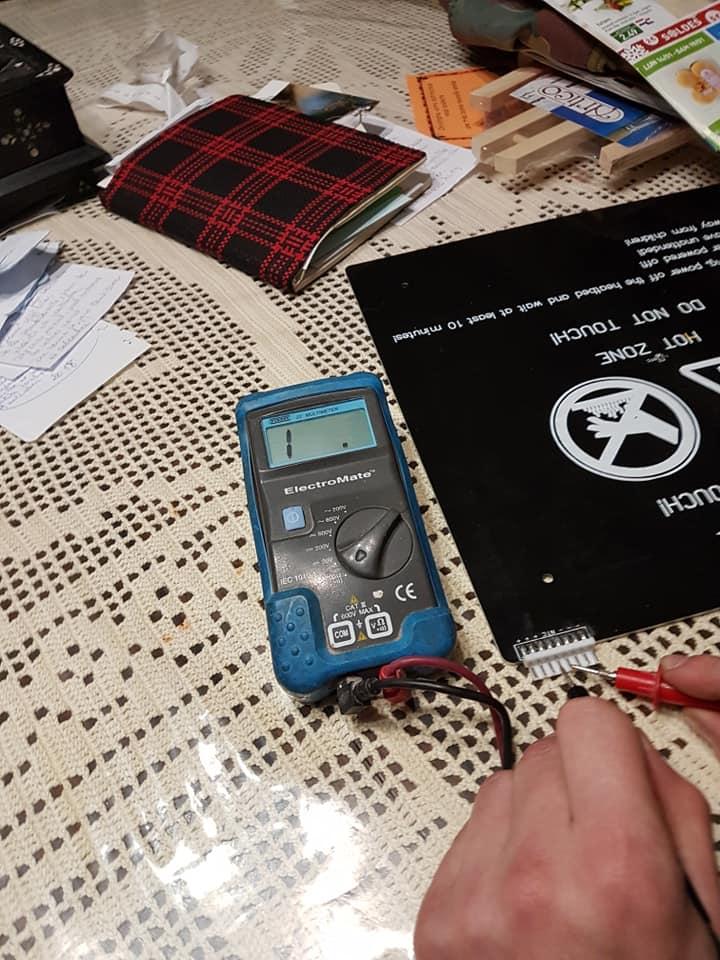

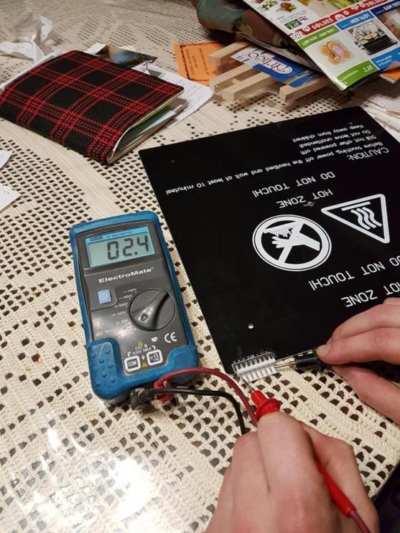

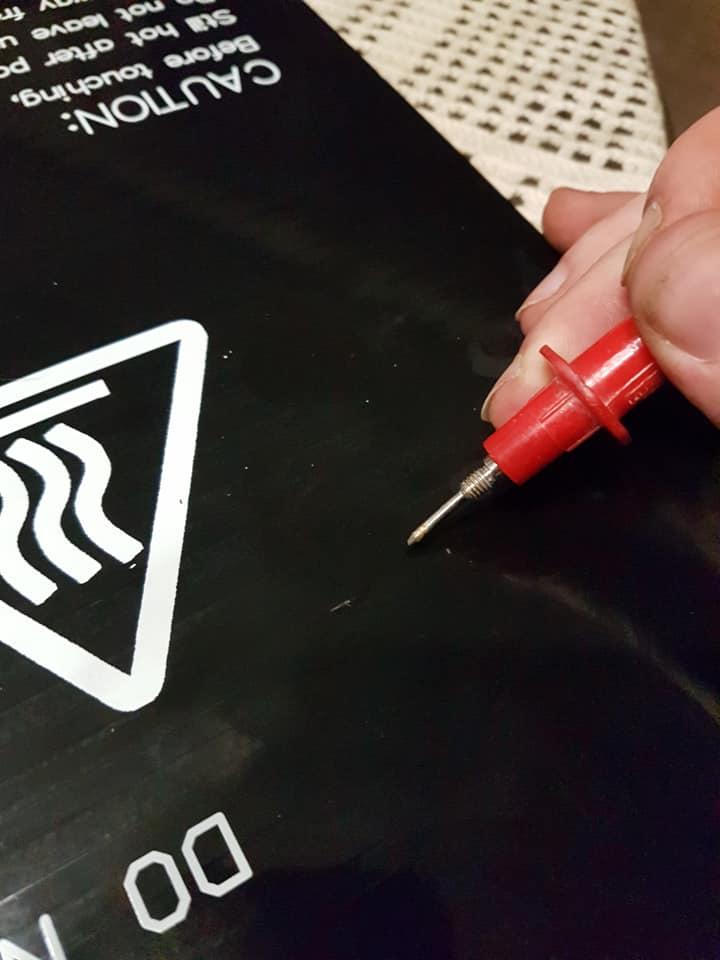

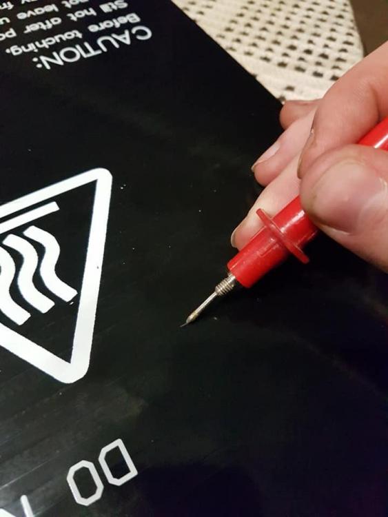

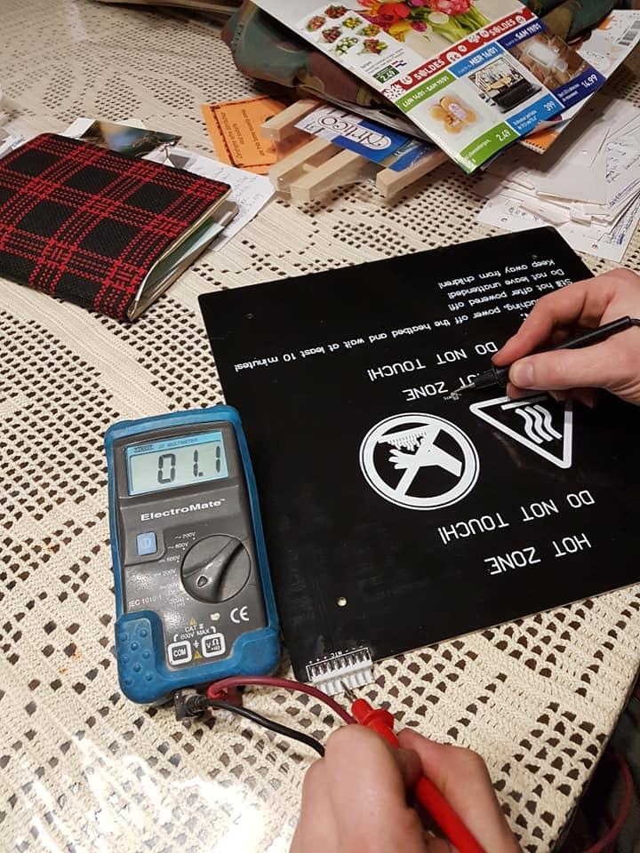

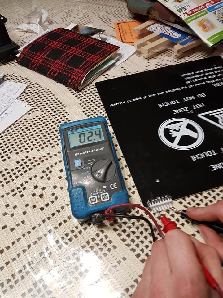

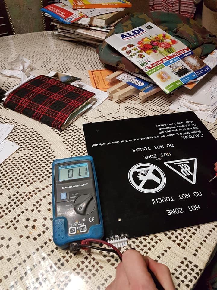

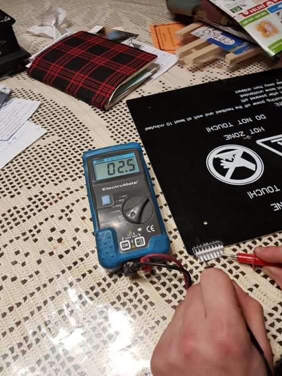

Major Posté(e) Janvier 14, 2019 Auteur Partager Posté(e) Janvier 14, 2019 Bon je viens de tester les résistance visiblement il y a un petit problème ou alors je mis suis mal pris voici mon teste en image. Lien vers le commentaire Partager sur d’autres sites More sharing options...
tschoetel Posté(e) Janvier 14, 2019 Partager Posté(e) Janvier 14, 2019 Je ne suis pas expert mais à priori le bed est mort la sonde est hs. Ce n'est que mon avis Lien vers le commentaire Partager sur d’autres sites More sharing options...
Janpolanton Posté(e) Janvier 14, 2019 Partager Posté(e) Janvier 14, 2019 il y a 4 minutes, tschoetel a dit : Je ne suis pas expert mais à priori le bed est mort la sonde est hs. Ce n'est que mon avis Pourquoi dire que le bed est mort? Quand à la thermistance, elle semble déconnectée Lien vers le commentaire Partager sur d’autres sites More sharing options...
tschoetel Posté(e) Janvier 14, 2019 Partager Posté(e) Janvier 14, 2019 (modifié) il y a 9 minutes, Janpolanton a dit : Pourquoi dire que le bed est mort? Quand à la thermistance, elle semble déconnectée Ben parce que elle est noyé dans l'alu non ? elle ne fait pas les 100kohms. Loin de moi l'idée de vouloir nuire. Comme dit suis pas expert c'était juste un avis, mes excuses Edit: je viens de voir que ça se change... no comment, dsl pour les bêtises, persuadé que c'était pas possible lol Modifié (le) Janvier 14, 2019 par tschoetel pfffff Lien vers le commentaire Partager sur d’autres sites More sharing options...
Hervé-34 Posté(e) Janvier 14, 2019 Partager Posté(e) Janvier 14, 2019 Sinon, en recoller une par en dessous ?? Hervé Lien vers le commentaire Partager sur d’autres sites More sharing options...
Major Posté(e) Janvier 14, 2019 Auteur Partager Posté(e) Janvier 14, 2019 Donc il en est quoi ? Lien vers le commentaire Partager sur d’autres sites More sharing options...

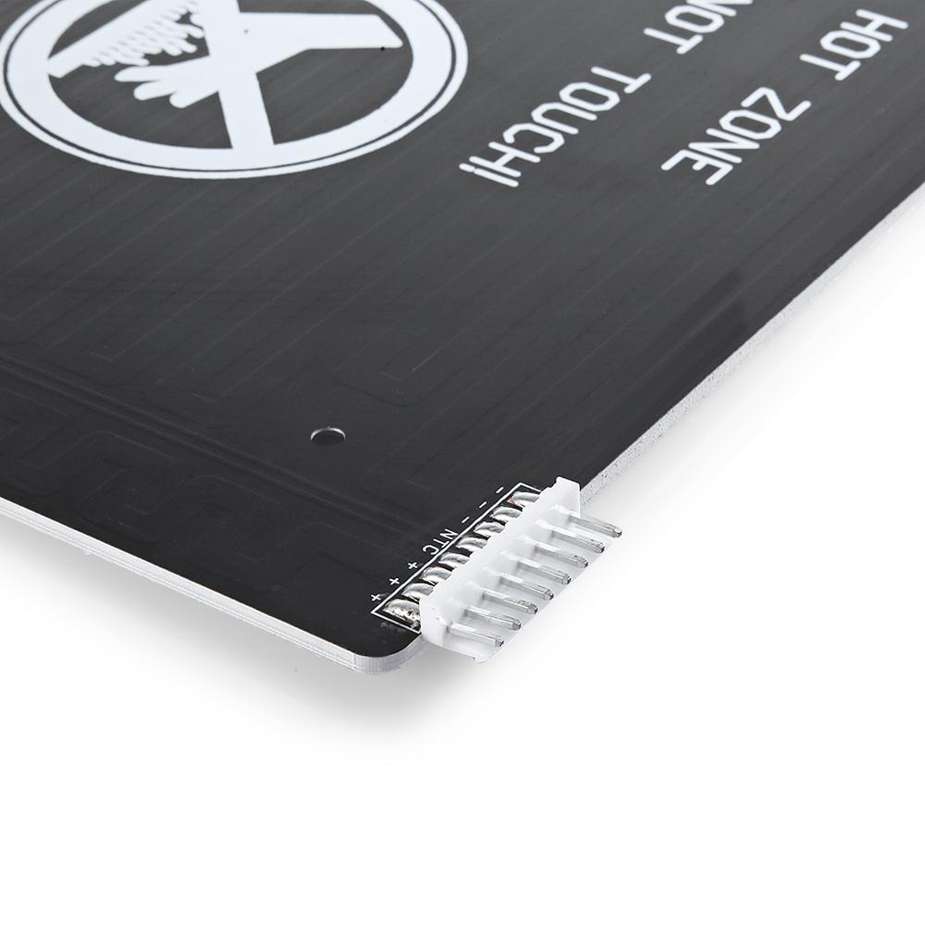

Janpolanton Posté(e) Janvier 14, 2019 Partager Posté(e) Janvier 14, 2019 Pourquoi tester au petit bonheur la chance alors qu'avec notre ami Google, on trouve cette jolie image sur laquelle on peut déduire que la thermistance (noté NTC) est au centre et qu'en mesurant la résistance sur ces 2 bornes, on devrait trouver aux environs de 100k à la température ambiante. Toute autre valeur, trop faible ou trop élevé signifie un problème sur ce composant. Dans le cas présent, une résistance infinie ne peut être que le résultat d'une rupture de connexion entre l'une des pattes de cette NTC et une des broches du bornier. Lien vers le commentaire Partager sur d’autres sites More sharing options...

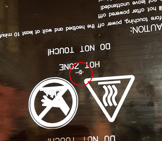

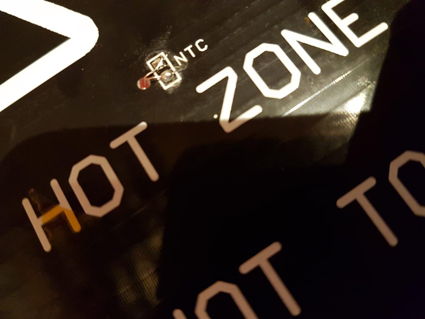

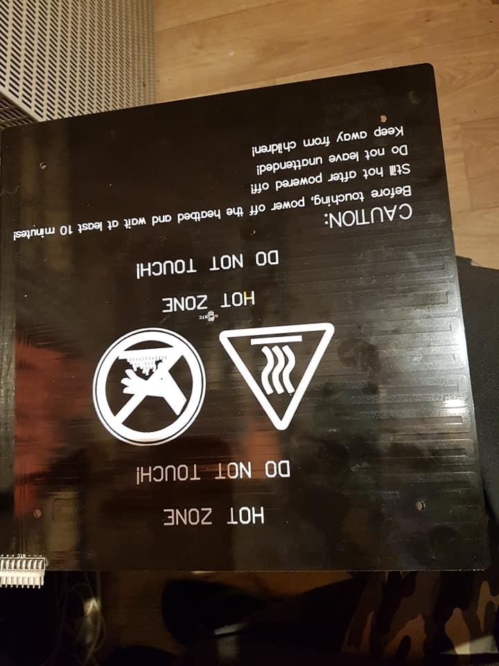

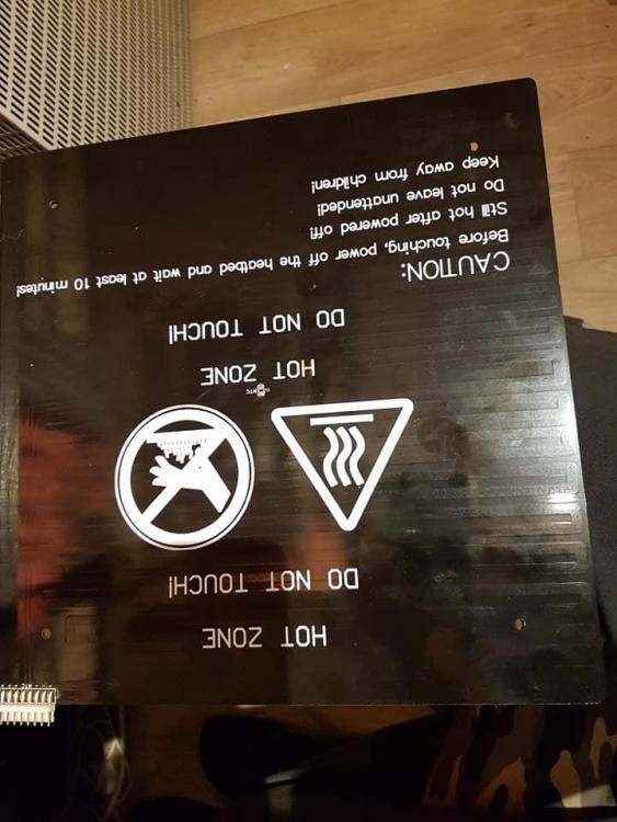

Janpolanton Posté(e) Janvier 14, 2019 Partager Posté(e) Janvier 14, 2019 (modifié) Et bien!, si tu renvoies le matos à chaque problème, tu n'es pas prêt d'imprimer. Plus sérieusement, publie donc une photo de la face cachée de la lune du plateau, on y verra plus clair (je l'aime bien celle là...) Modifié (le) Janvier 14, 2019 par Janpolanton Lien vers le commentaire Partager sur d’autres sites More sharing options...
Major Posté(e) Janvier 14, 2019 Auteur Partager Posté(e) Janvier 14, 2019 Voila voila Lien vers le commentaire Partager sur d’autres sites More sharing options...
Janpolanton Posté(e) Janvier 14, 2019 Partager Posté(e) Janvier 14, 2019 (modifié) Elle est là ta thermistance, mais on y voit rien... Quelle est sa résistance directement à ses bornes? Modifié (le) Janvier 14, 2019 par Janpolanton Lien vers le commentaire Partager sur d’autres sites More sharing options...
Major Posté(e) Janvier 14, 2019 Auteur Partager Posté(e) Janvier 14, 2019 Désoler je connais pas encore tout. Lien vers le commentaire Partager sur d’autres sites More sharing options...
Janpolanton Posté(e) Janvier 14, 2019 Partager Posté(e) Janvier 14, 2019 On dirait qu'une soudure n'est pas bonne. Lien vers le commentaire Partager sur d’autres sites More sharing options...
