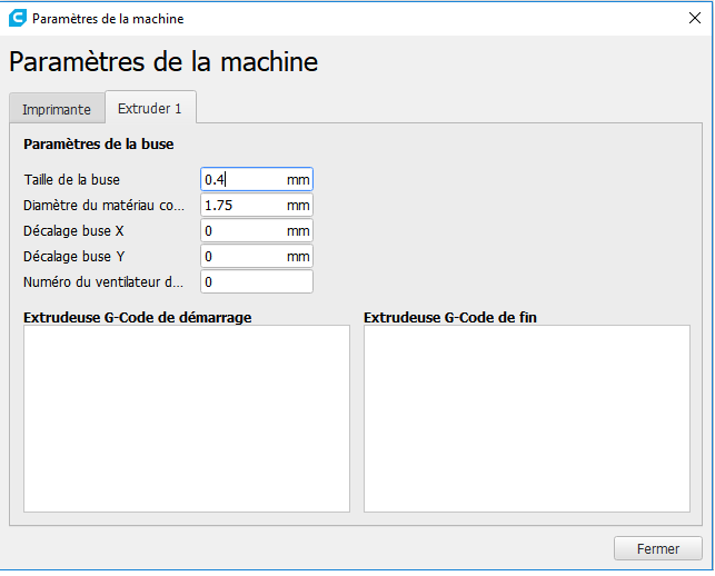

ben si tu a des probleme d'impression ouvre un nouveau sujet car les endstop c'est fini
un pieges c'est la taille du filament ...
dans le configuration.h vérifie que tu a 1.75 et non 3
#define DEFAULT_NOMINAL_FILAMENT_DIA 1.75
ensuite dans cura perso j'ai ceci
dans Marlin j'ai bien 1.75
et cura pareil

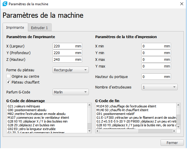

Dommage que je vois pas ton gcode de début en entier
A+
début
G21 ;valeurs métriques
G90 ;positionnement absolu
M82 ;mettre l'extrudeuse en mode absolu
M107 ;commencez avec le ventilateur éteint
G28 X0 Y0 ;déplacer X / Y à des butées min
G28 Z0 ;déplacez Z en butées min
G92 E0 ;zéro la longueur extrudée
G1 Z0.3 ;Levez et commencez à imprimer.
G1 F{travel_speed}
M117 Impression.....
mais pour toi
G28
G29
G1 F{travel_speed}
