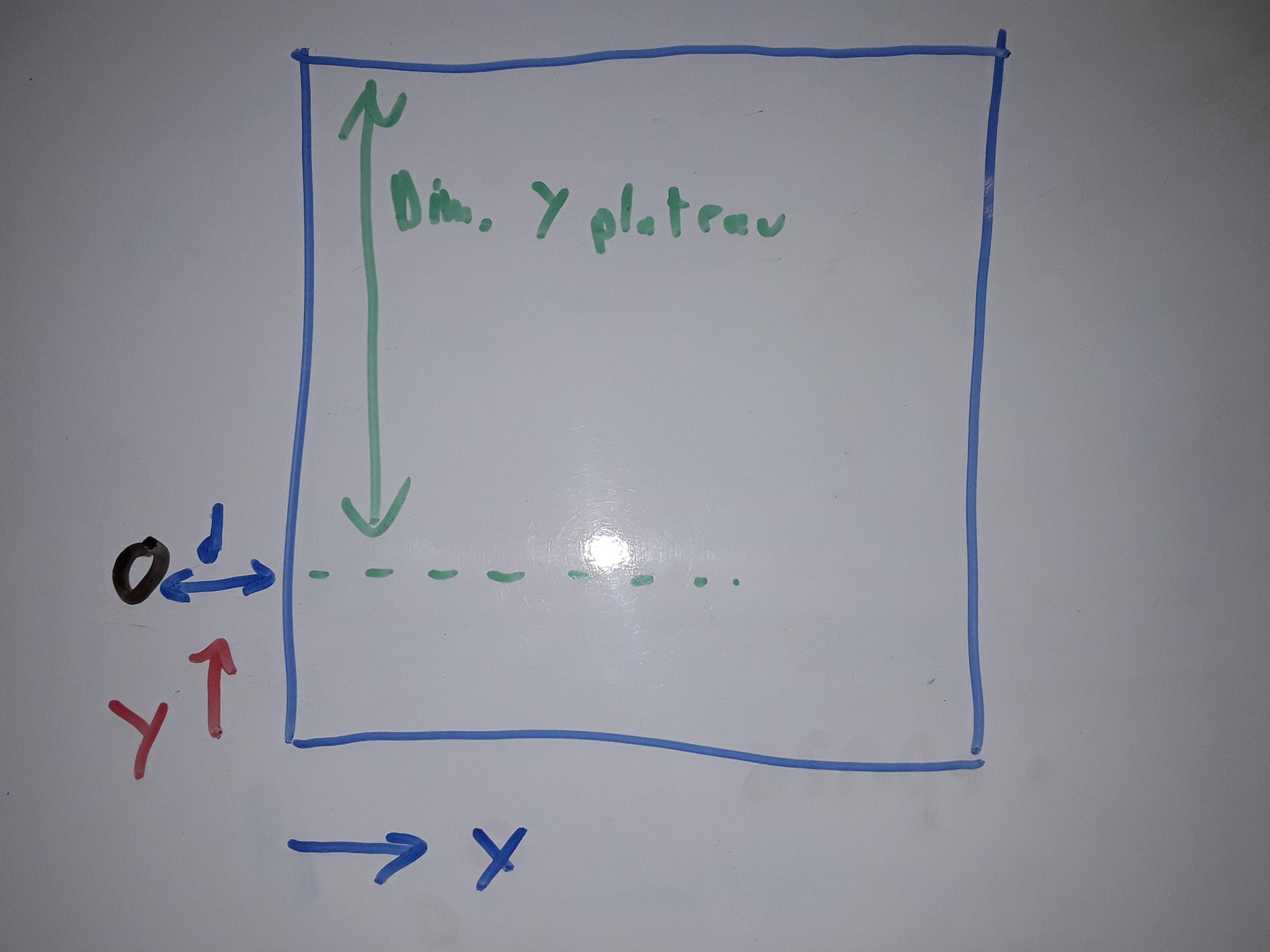

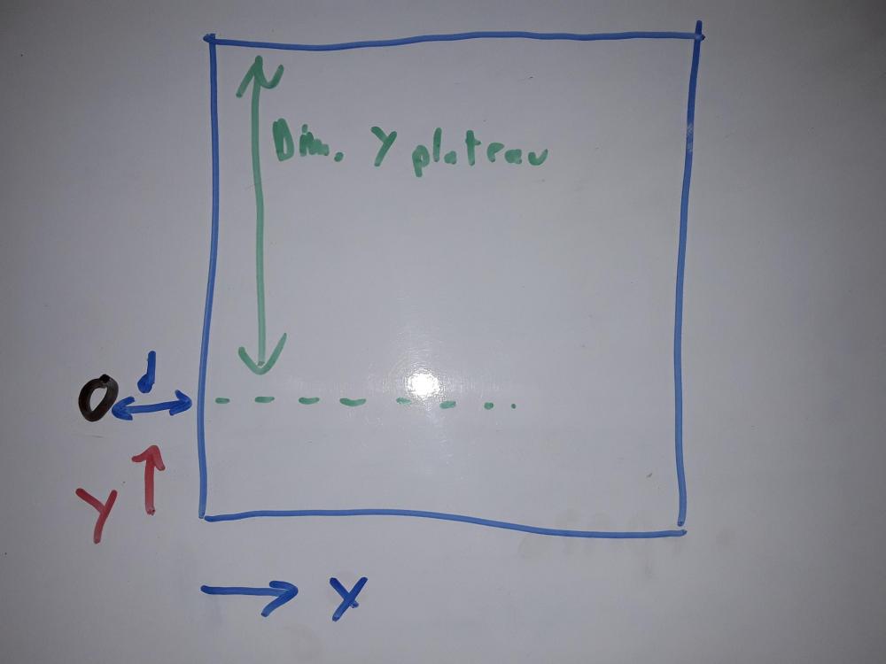

Pat 13 Posté(e) Janvier 14, 2019 Partager Posté(e) Janvier 14, 2019 (modifié) Bonjour a tous Je me suis fabriqué une imprimante (clone Anet a6)en profilé alum avec buse E3DV6 et un capteur qui est monté a gauche de la buse et d'écalé en X de 40 mm, et un bed de 220X22O. je me demander a quel distance placer les fin de course mécanique surtout le Y ( quand j'ai le plateau en contact avec le endstop la buse doit ce trouver ou ?) Pour le moment quand fait home X la buse ce trouve a 5mm a l'exterieure du bed et home Y a 15mm a l'intérieure du beb sur l'écran lcd j'ai X 5 Y 23 . il n'est pas évident aussi quand on construit ce genre de machine de savoir ou placer les montants Z sur les barres Y . Et j'aimerais savoir aussi comment configurer dans Marlin 1.1.8 pour que l'auto home ce trouve au centre du plateau (sur mon Anet c'est le capteur qui ce met au centre du plateau) Si vous avez du temps pour m'aider c'est cool merci A+ Modifié (le) Janvier 14, 2019 par Pat 13 Lien vers le commentaire Partager sur d’autres sites More sharing options...

Jcc Posté(e) Janvier 14, 2019 Partager Posté(e) Janvier 14, 2019 Salut. Non, pour le plateau tu mets ces mensurations. Par exemple si ton endstop X est 5 mm à gauche du plateau, tu mets -5 à #define X_MIN_POS 0. Pareil pour le Y. Ainsi le firmware connait la position et la taille du plateau par rapport au Endstop. Ce bloc : #define X_PROBE_OFFSET_FROM_EXTRUDER 25 // X offset: -left +right [of the nozzle] #define Y_PROBE_OFFSET_FROM_EXTRUDER 0 // Y offset: -front +behind [the nozzle] Renseigne la position de la buse par rapport au sensor. Ainsi, les points de palpages correspondent à la future position de la buse. cdlt Lien vers le commentaire Partager sur d’autres sites More sharing options...

Jcc Posté(e) Janvier 14, 2019 Partager Posté(e) Janvier 14, 2019 Quand le endstop est au home, tu as le 0. S'il te faut 5mm de mouvement pour arriver au coin du plateau, tu mets #define X_MIN_POS -5 cdlt Lien vers le commentaire Partager sur d’autres sites More sharing options...
Pat 13 Posté(e) Janvier 14, 2019 Auteur Partager Posté(e) Janvier 14, 2019 Il y a 2 heures, Jcc a dit : Quand le endstop est au home, tu as le 0. S'il te faut 5mm de mouvement pour arriver au coin du plateau, tu mets #define X_MIN_POS -5 cdlt salut j'ai fait un petit dessin qui montre ou est la buse quand je fais home x et y je dois mettre en négatif ou positif stp A+ Lien vers le commentaire Partager sur d’autres sites More sharing options...
Jcc Posté(e) Janvier 15, 2019 Partager Posté(e) Janvier 15, 2019 (modifié) Salut. Pour le X ca te fait -10. Ainsi quand l'écran affiche X0, la buse est au coin du plateau. Pour le Y, il te manque de la course. Il faudrait le déplacer. Modifié (le) Janvier 15, 2019 par Jcc Lien vers le commentaire Partager sur d’autres sites More sharing options...
Pat 13 Posté(e) Janvier 15, 2019 Auteur Partager Posté(e) Janvier 15, 2019 Salut je déplace l'endstop Y pour que la buse vienne ce placer ou stp A+ Lien vers le commentaire Partager sur d’autres sites More sharing options...

Yo' Posté(e) Janvier 15, 2019 Partager Posté(e) Janvier 15, 2019 (modifié) Salut, Pour ma part, je fais plus simple. Je ne m'encombre pas des offset. Pour ton plateau, tu as 2 choix : Soit tu modifie ton endstop Y pour maximiser ta surface d'impression Soit tu laisse tel quel et tu adapte la dimension de ton plateau Le rond noir étant ta buse, tu prends la distance entre ta buse et la fin du plateau et tu as ta distance en Y. D'après ce que tu écrit, ta buse est à 15 mm en Y, ça ta fait donc un plateau en 220 (x) par 205 (y). Pour compenser les 5 mm du X, je mets dans mon Gcode, juste après la chauffe un G1 X(distance d sur le dessin) F100 puis un G92 X0 Ce qui donne, pour 5 mm de décalage G1 X5 F100 G92 X0 le F100 indique la vitesse de déplacement (lente) le G92 indique à l'imprimante que l'origine de l'axe X (le zéro) est à cet endroit. EDIT : la buse (et le auto-home) doit se trouver en bas à gauche du plateau. Modifié (le) Janvier 15, 2019 par Yo' Lien vers le commentaire Partager sur d’autres sites More sharing options...

Jcc Posté(e) Janvier 15, 2019 Partager Posté(e) Janvier 15, 2019 Si tu ne cales pas la position des endstops X et Y par rapport au plateau, ton home ne sera pas au milieu. Si je m'appuie sur ton premier post (sur l'écran lcd j'ai X 5 Y 23 .), ton homme sera 5mm à gauche et 11,5 mm trop haut par rapport au centre du plateau. De plus comme te l'écrivais @Yo' tu perds 20 mm de course en Y. cdlt cdlt Lien vers le commentaire Partager sur d’autres sites More sharing options...
Pat 13 Posté(e) Janvier 15, 2019 Auteur Partager Posté(e) Janvier 15, 2019 A force de talonnement quand je fait un home maintenant j'ai en fin de home la buse en plein centre et les points de palpage bien comme il faut . Comme je n'est pas encore mon extrudeur je vais faire un peu de mécanique sur la machine Merci a vous A+ 1 Lien vers le commentaire Partager sur d’autres sites More sharing options...

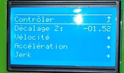

windaube Posté(e) Janvier 19, 2019 Partager Posté(e) Janvier 19, 2019 comment ca ton moteur fait grrrr sans etre sur une buté qui le bloque ? pour ton gcode de début il y a quelle que paramètre qui me choque G28 X0 Y0 ;déplacer X / Y à des butées min G28 Z0 ;déplacez Z en butées min pourquoi ne pas fair un simple G28 ? apres ton G29 tu lui demande " G0 X0 Y20 F9000 ;Lit en avant " deja 9000 c'est trop rapide passe a 4000 et tu est toujours a Z0 .... et une fois que tu a defoncer le lit tu dit " G0 Z0.20 ;Déposer au lit " tu remonte enfin a 0.2 perso sur ma a8 j'ai ceci et cela fonctionne sans faire une ligne, tu remarquera que je commence a 0.3 G21 ;valeurs métriques G90 ;positionnement absolu M82 ;mettre l'extrudeuse en mode absolu M107 ;commencez avec le ventilateur éteint G28 G29 G92 E0 ;zéro la longueur extrudée G1 Z0.3 ;Levez et commencez à imprimer. G1 F{travel_speed} M117 Impression..... j'ai rajouter le g29 pour toi mais je n'est pas de palpation avant impression Lien vers le commentaire Partager sur d’autres sites More sharing options...
medmed Posté(e) Janvier 19, 2019 Partager Posté(e) Janvier 19, 2019 (modifié) Il y a 1 heure, windaube a dit : apres ton G29 tu lui demande " G0 X0 Y20 F9000 ;Lit en avant " deja 9000 c'est trop rapide passe a 4000 et tu est toujours a Z0 .... et une fois que tu a defoncer le lit tu dit " G0 Z0.20 ;Déposer au lit " tu remonte enfin a 0.2 ??? Le Z0 est la position du homing, pas de la buse prêt a imprimer. Si tu as bien configuré ta buse par rapport au plateau, tu aura toujours une valeur négative à déclarer, qui est ton décalage entre le Z0 et la distance (en négatif) de ce que tu as dû descendre pour que ta buse viennent effleurer la feuille de papier posée sur ton plateau, comme je l'ai montré ici.. Là, on voit que j'ai une distance de 1.52mm entre mon Z0 et mon plateau + la feuille de papier. Je sais pas si je suis bien clair dans mon propos .. Après oui, tu peux toujours faire un M851 pour avoir Z0 qui touche ta feuille de papier, mais a chaque homing, tu aura le risque de voir ta buse venir toucher ton plateau, parce que tu aura toujours quelques centièmes de millimètre de jeu entre deux impressions. Modifié (le) Janvier 19, 2019 par medmed Lien vers le commentaire Partager sur d’autres sites More sharing options...
