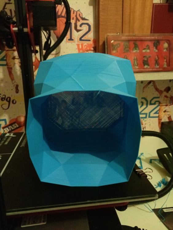

Cyril-Fiesta Posté(e) Janvier 20, 2019 Auteur Partager Posté(e) Janvier 20, 2019 (modifié) Bon, la première couche est déjà mieux, avec de la laque ça adhère bien, mais maintenant l'extrudeur claque régulièrement -_- Je peux pas mieux régler le Z à cause du plateau légerement bombé. Mais je pense que faut que je réduise le flow pour le claquement. La j'ai une impression d'un grand vase en cours (l'extrudeur claque, mais l'impression se passe très bien), je testerais après avec un débit/flow plus faible. Si à 85% ça clac encore par contre, je sais pas :s ça m'a pas l'air encrasser :s Bon demain je vais m'acheter cette foutu plaque en verre, je re-regle ensuite mon plateau, retest un énième cube de calibration, et normalement tout devrait être bon non ? edit : en fait pendant l'impression je peux modif le flow, je l'ai descendu a 95, j'avais un clac toutes les 4-5sc, puis 85% un clac toutes les 10sc, et au final j'ai descendu petit a petit jusqu'à 70%, plus de clac (ou un après plusieurs minutes, de temps en temps), mais l'une des couches a été sous-alimentés, ça fait un petit peu de vide sur cette couche, mais les couches suivantes se sont bien faites. Je test comme ça pour l'instant pour voir Modifié (le) Janvier 20, 2019 par Cyril-Fiesta Lien vers le commentaire Partager sur d’autres sites More sharing options...
Free66 Posté(e) Janvier 20, 2019 Partager Posté(e) Janvier 20, 2019 Pour le 'claque' de l'extrudeur, j'ai eu le même soucis ! j'ai fini par tout démonter (hotend), tube nylon etc... et effectivement avec un foret métal j'ai enlevé du PLA qui était resté coincé dans la pièce qui ce trouve dans le radiateur de refroidissement. j'en ai profité pour changer de buse(acier inoxydable) et maintenant c'est nickel ! Car si ton moteur d'extrusion 'claque' c'est par qu'il dépasse son couple, donc : - Soit c'est coincée quelque part entre l'extrudeur et ta tête - Soit tu pousse trop vite - soit la température du filament est trop juste perso j'ai fait des tests en extrudant 50mm à chaque fois. 1 Lien vers le commentaire Partager sur d’autres sites More sharing options...

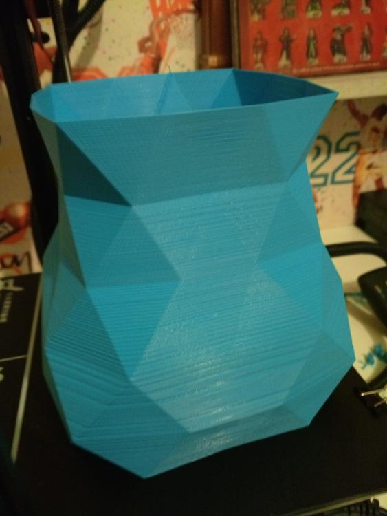

Cyril-Fiesta Posté(e) Janvier 20, 2019 Auteur Partager Posté(e) Janvier 20, 2019 Pendant l'impression du Vase, j'ai modifié le débit via l'imprimante. Au final, après être passé à un clac tout les 10-15sc à 85%, puis 70% j'ai eu quelques clac irrégulier, et finalement, je suis descendu à 65% et plus aucun clac, et surtout l'impression est bien plus fine et nette O_o D'ailleurs le vase est "cassé" (couche trop fine, ça se sépare) à 2-3 endroits, mais la partie haute à 65% est bien plus fine mais bien mieux "soudée" et résistante (et un peu plus flexible). Dans Cura j'avais mis a 90%, puis dans l'imprimante descendu à 65% Donc ça fait 65% de 90% ou 65% au final ? Je testerais ma prochaine impression avec un débit de 65% sur Cura. C'est pas mauvais d'avoir un débit trop bas ? Autre souci : toujours la première couche trop fine, mais ça vient ptet du stl. C'est quel parametre sur cura 15.04.3 pour ne changer que la premiere couche ? Bon prochains tests prévu : 1) changer ma plaque par du verre 2) récalibrer Z (feuille et cube de calibration pour Z-steps/mm) avec ce nouveau plateau 3) Régler la première couche si ça le fait sur d'autres stl 4) Enjoy !! Voila les photos du vase : Lien vers le commentaire Partager sur d’autres sites More sharing options...

deamoncrack Posté(e) Janvier 20, 2019 Partager Posté(e) Janvier 20, 2019 Le capteur de fin de course n'a rien à voir la dedans, puisque tu règle ton plateau en fonction de lui... Pour ton débit c'est bien simple, tes impressions faites en mode vase doivent avoir une paroi de 0.44 à 0.48mm de large, si tu n'obtiens pas ces valeurs c'est que ton réglage n'est pas bon et il faut le refaire en conséquences. en ce qui concerne la première couche voici une image qui représente bien ce que tu dois obtenir avec un bon réglage et un plateau bien plat : 1 Lien vers le commentaire Partager sur d’autres sites More sharing options...
CacaoTor Posté(e) Janvier 20, 2019 Partager Posté(e) Janvier 20, 2019 Il y a 3 heures, Cyril-Fiesta a dit : Pendant l'impression du Vase, j'ai modifié le débit via l'imprimante. Au final, après être passé à un clac tout les 10-15sc à 85%, puis 70% j'ai eu quelques clac irrégulier, et finalement, je suis descendu à 65% et plus aucun clac, et surtout l'impression est bien plus fine et nette O_o D'ailleurs le vase est "cassé" (couche trop fine, ça se sépare) à 2-3 endroits, mais la partie haute à 65% est bien plus fine mais bien mieux "soudée" et résistante (et un peu plus flexible). Dans Cura j'avais mis a 90%, puis dans l'imprimante descendu à 65% Donc ça fait 65% de 90% ou 65% au final ? Je testerais ma prochaine impression avec un débit de 65% sur Cura. C'est pas mauvais d'avoir un débit trop bas ? Autre souci : toujours la première couche trop fine, mais ça vient ptet du stl. C'est quel parametre sur cura 15.04.3 pour ne changer que la premiere couche ? Bon prochains tests prévu : 1) changer ma plaque par du verre 2) récalibrer Z (feuille et cube de calibration pour Z-steps/mm) avec ce nouveau plateau 3) Régler la première couche si ça le fait sur d'autres stl 4) Enjoy !! Voila les photos du vase : La tu fais que contourner un problème et adopte une configuration qui est tout sauf normal dans une utilisation classique de machine... Lien vers le commentaire Partager sur d’autres sites More sharing options...

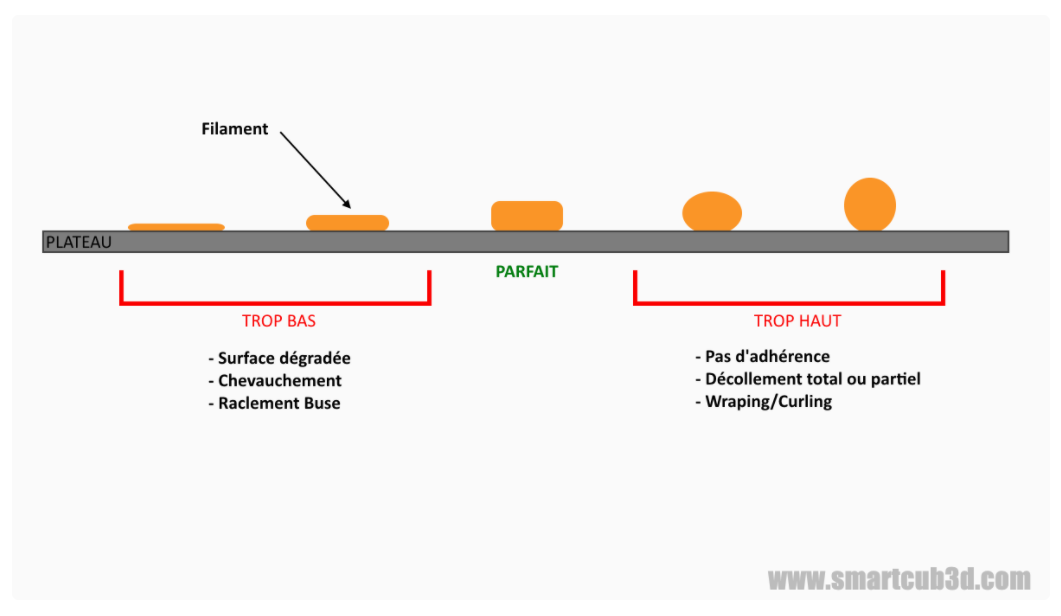

Cyril-Fiesta Posté(e) Janvier 20, 2019 Auteur Partager Posté(e) Janvier 20, 2019 (modifié) Je viens de vérifier mon vase, ça oscille entre 0.4mm et 0.5mm (pied à coulisse à 0.1mm près, pas 0.01 :s), donc ça a l'air d'être bon avec 70% de flow sur Cura Pour la première couche, c'est bien trop bas, la surface est toute plate, à peine visible, la jupe à peine visible. Bref je vais changer de plateau et re-regler tout ça :s (et au passage, nettoyer la buse, les roue, etc. pour pas que ça s'encrasse) Modifié (le) Janvier 20, 2019 par Cyril-Fiesta Lien vers le commentaire Partager sur d’autres sites More sharing options...
deamoncrack Posté(e) Janvier 20, 2019 Partager Posté(e) Janvier 20, 2019 Effectivement, une première couche trop écrasée, c'est pas bon du tout, en plus de cela à force de racler, du plastique peut s’agglomérer et durcir dans la buse au point de la boucher partiellement ou totalement, ce qui n'arrangera pas ton problème... Du coup à ta place et vu au point ou tu en est, si j’étais toi je repartirais de zéro, remise de cura en configuration d'origine, remise de la machine aux réglages d'usine puis dans le doute je changerais la buse pour être sur de partir sur une bonne base. Ensuite je commencerais avec les impressions de calibrage classique afin de tout bien régler et voir si le problème persiste et si oui pouvoir mieux cerner d'ou il vient. Lien vers le commentaire Partager sur d’autres sites More sharing options...
CacaoTor Posté(e) Janvier 20, 2019 Partager Posté(e) Janvier 20, 2019 (modifié) il y a 12 minutes, Cyril-Fiesta a dit : Je viens de vérifier mon vase, ça oscille entre 0.4mm et 0.5mm (pied à coulisse à 0.1mm près, pas 0.01 :s), donc ça a l'air d'être bon avec 70% de flow sur Cura Pour la première couche, c'est bien trop bas, la surface est toute plate, à peine visible, la jupe à peine visible. Bref je vais changer de plateau et re-regler tout ça :s (et au passage, nettoyer la buse, les roue, etc. pour pas que ça s'encrasse) Voilà une sage décision Jouer à ce point sur le flow, et surtout à la baisse, pour des impressions parfaitement standard, c'est que ta machine n'est pas au point et tu essaie juste de contourner le problème. Tu fais table rase et part de zéro, avec un autre bed bien droit. EDIT : grilled Modifié (le) Janvier 20, 2019 par CacaoTor Lien vers le commentaire Partager sur d’autres sites More sharing options...

deamoncrack Posté(e) Janvier 20, 2019 Partager Posté(e) Janvier 20, 2019 Grave, te prends pas le chou avec un plateau qui a deux chances sur trois d'être aussi vrillé que le tien, si ce n'est plus ! Lien vers le commentaire Partager sur d’autres sites More sharing options...

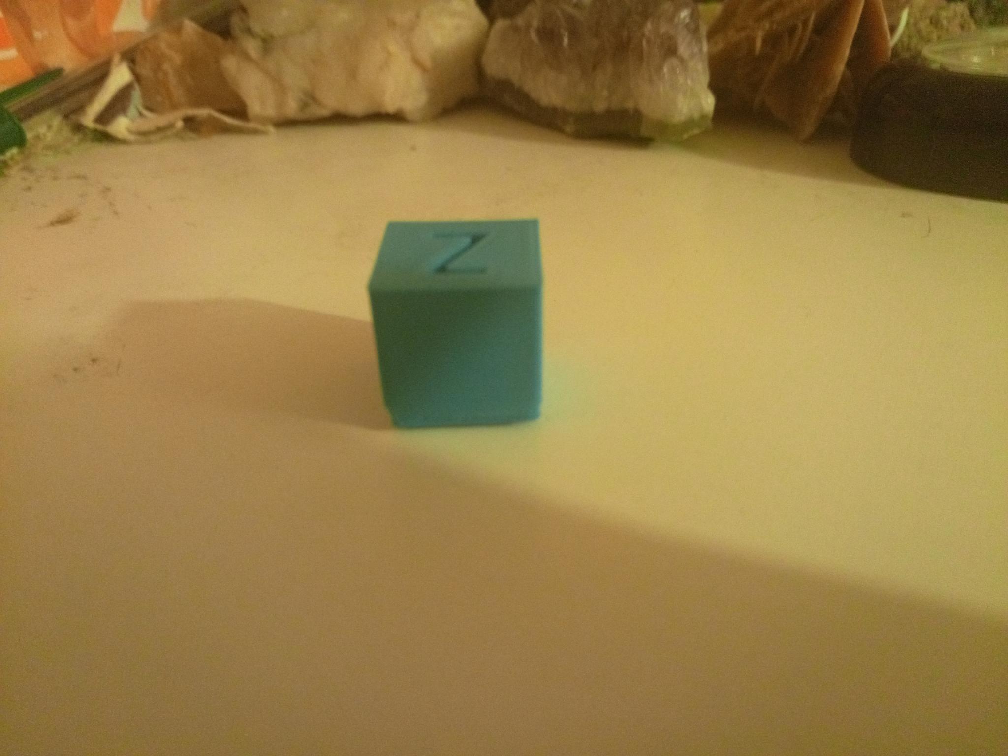

Cyril-Fiesta Posté(e) Janvier 21, 2019 Auteur Partager Posté(e) Janvier 21, 2019 (modifié) Cube fini, 19.9 pour X et Y, 20.7 pour A j'ai remis a 400 au lieu de 410, et relancer un cube Par contre le bas du cube est plus mince, genre écrasé vers l'intérieur. Ça m'a l'air d'être un léger décollement des premieres couches qui fait ça, donc je vais prendre une autre laqué, mais sinon les autres couches sont niquel et les lettres aussi Ah bas pendant que j'écrivais, le cube qui venait de commencer s'est détaché a quelques mm et les coins sont bien légèrement relevé par rapport au reste. donc laque merdique. Je retourne en course demain prendre de la Vivelle Dop et relancer un cube de calibration pour tester le Z a 400... Normalement tout le reste est bon, donc merci pour tout vos conseils. Au final j'ai pas changé la buse mais prochaine commande Amazon, j'en prend ^^ (en attendant celle là suffira) Modifié (le) Janvier 21, 2019 par Cyril-Fiesta Lien vers le commentaire Partager sur d’autres sites More sharing options...
Free66 Posté(e) Janvier 22, 2019 Partager Posté(e) Janvier 22, 2019 on dirait un peu de warping sur les angles, à vérifier aussi le ventilateur, c'est vrai que le fang d’origine est pas super précis, il a tendance à souffler un peu large, ce qui me fait du warping sur des petites pièces dont le cube benchy justement. j'ai donc décidé de faire un radeau sur les petites pièces, c'est systématique ! Lien vers le commentaire Partager sur d’autres sites More sharing options...
Cyril-Fiesta Posté(e) Janvier 24, 2019 Auteur Partager Posté(e) Janvier 24, 2019 Bon, enfin reçu le dimafix, et ... Même problème de warping O_o Par contre 19.9mm à 20mm sur chaque axe, ça c'est cool ^^ bon je pense qu'un raft empêchera ça mais au cas où, est-ce qu'une température plus base ou plus haute peut limiter le warping ? actuelement, je suis à 190° et bed a 65° (pour le dimafix, c'est conseillé + de 60, donc j'ai monté de 5°), pour du PLA. Lien vers le commentaire Partager sur d’autres sites More sharing options...
CacaoTor Posté(e) Janvier 24, 2019 Partager Posté(e) Janvier 24, 2019 il y a 13 minutes, Cyril-Fiesta a dit : Bon, enfin reçu le dimafix, et ... Même problème de warping O_o Par contre 19.9mm à 20mm sur chaque axe, ça c'est cool ^^ bon je pense qu'un raft empêchera ça mais au cas où, est-ce qu'une température plus base ou plus haute peut limiter le warping ? actuelement, je suis à 190° et bed a 65° (pour le dimafix, c'est conseillé + de 60, donc j'ai monté de 5°), pour du PLA. Warping avec du PLA et du dimafix ?? Oo Essaie à 75°C mais c'est très surprenant. C'est quoi toi filament exactement ? Lien vers le commentaire Partager sur d’autres sites More sharing options...
Cyril-Fiesta Posté(e) Janvier 24, 2019 Auteur Partager Posté(e) Janvier 24, 2019 le Blue Chromatik de Ice Filament. Peut-être que je devrais (encore) revoir le leveling, en faisant plus gratter la feuille, mais bon le leveling est vraiment délicat sur ce modèle, car dés qu'on règle un coin, faut re-régler les autres, j'ai pas l'impression que je puisse avoir un leveling vraiment parfait O_o La j'ai lancé un test extreme xD https://www.thingiverse.com/thing:2849365 Vu le nombre de petits éléments indépendant lors des premières couches, si ça tient, c'est bon après si ça reste du petit warping sur des bord ou des coins, ba je mettrais du raft ou du brim selon les pièces, ça devrait faire l'affaire :s Lien vers le commentaire Partager sur d’autres sites More sharing options...
deamoncrack Posté(e) Janvier 24, 2019 Partager Posté(e) Janvier 24, 2019 Tu devrais peut être essayer un autre filamant dans le doute, car @CacaoTor à raison, avec tout ça tu devrais pas avoir de wraping... Lien vers le commentaire Partager sur d’autres sites More sharing options...
