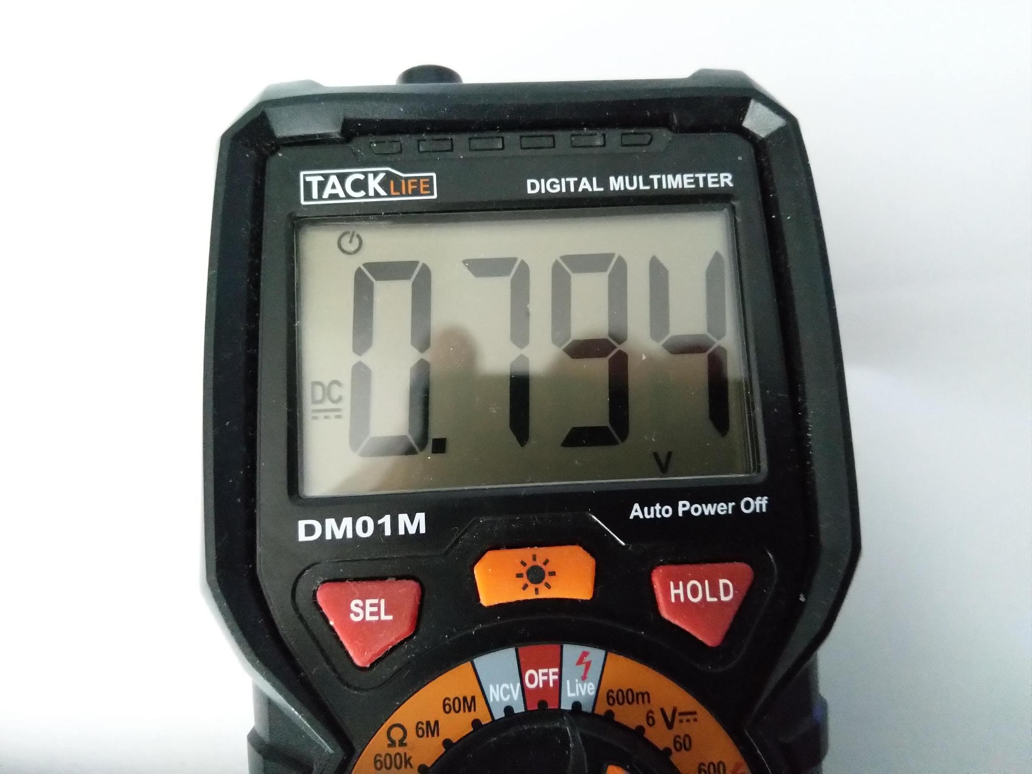

Donc... petite information complémentaire... je vais prendre exemple sur ma propre machine (avant que je ne change les moteurs pour des Hanpose), la Vref du driver de l'extrudeur était de cet ordre :
Donc... normalement, ton driver "E" (indiqué sur la carte "E0") moteur devrait affiché une Vref tournant autour de +/- 0,8V.
Si c'est moins... et dans ta situation, tu devrais avoir une Vref nettement inférieur... vu que le moteur n'arrive pas à tourner.
N'hésite pas à poster les photos de tout ce que tu feras...
