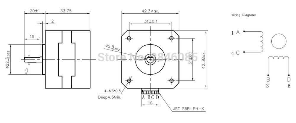

J'arrive peut-être un peu tard, mais j'ai une hypothèse : Et si 2 fils étaient inversés sur le connecteur ?
Les moteurs pas à pas de nos machines sont constitués de 2 enroulements, comme on peut le voir sur le schéma ci-dessous.
Si c'est mal câblé, un des enroulements demande au moteur de tourner à droite, et l'autre de tourner à gauche, d'où le phénomène que l'on voit sur tes vidéos.
Il faudrait essayer d'inverser 2 fils et voir se qu'il se passe en faisant un essai.

Tu inverses soit les deux intérieurs, soit les deux extérieurs.
Dans tous les cas, cela ne va pas tuer ton moteur ou la carte...
Et si cela tourne à l'envers, tu inverse les autres fils.

Si, justement, si les phases ne sont pas bien cablées, le moteur tremble
Je  confirme, j'ai  eu le même problème en remplaçant les câbles sur mes moteurs NEMA 17 pou X et Y, les fils etaient inversés.
Les câbles qui sont vendus ne sont pas toujours compatibles fil a fil.

Donc aucune raison de modifier le cablage sur ton connecteur.
Attend ton multimètres pour verifier le vref.

j’ai reçu le multimètre ce matin je viens de modifier le vref et puis bah sa change rien... je l’ai mis a 0,8V et sa change rien non plus. Les autres axes sont a 0,55V
j’ai également échangé la 4 fils, la 2 du milieu puis les 2 extérieurs et malheureusement c’est exactement pareil... on a tout épluché et la bah a part changer la carte mere y’a pas d’autre solutions^^

Au vu de cela... je dirais que la Carte Mère est en "Court-Circuit"... étrange que cela est impacté le moteur d'extrusion cependant (c'est la première fois que je vois cela)... mais la V1.1.3 n'est pas vraiment connu pour sa fiabilité, alors je ne suis pas étonné plus que cela.
Je n'ai qu'une solution à proposer : Changer la carte mère !
Si tu te sent l'âme d'un diplomate, tu peut essayer de contacter la boutique auprès de laquelle tu a achetés ton imprimante, leur dire "gentillement" ce qui a été tenter de faire, et leur dire que le diagnostic final est que la carte est en court-circuit... peut-être qu'ils t'enverront une nouvelle carte gratuitement.
