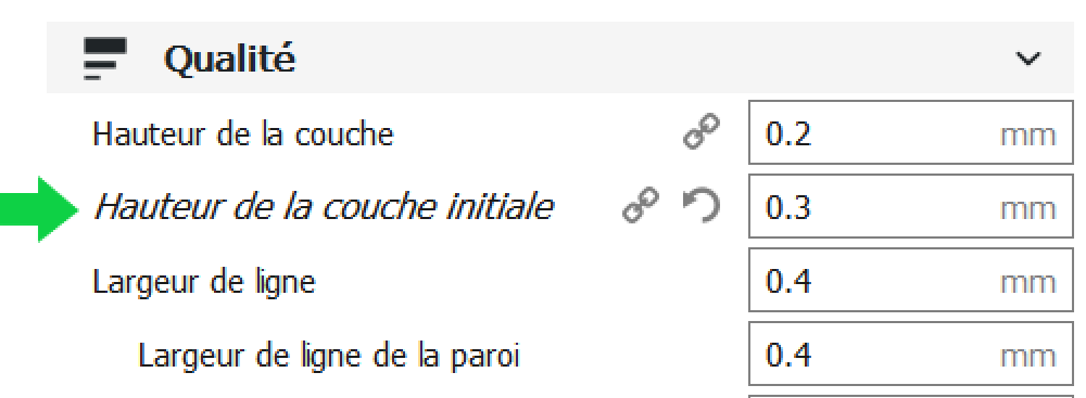

Mais sous cura il n'y a pas un paramètre de réglage qui indique la hauteur de la couche du dessous ?
il y a 11 minutes, inconnul a dit :
.. /.. un paramètre de réglage qui indique la hauteur de la couche du dessous ?
Bin si...
C'est là :
Ok 👌
Donc si je met 0 je ne devrais plus avoir mon pb ? Ou vous pensez que cela vient d'ailleurs ? Et surtout pourquoi que quelques lettres ?
Hé non, si tu mets zéro, il n'y aura pas assez de place entre la vitre et la buse pour que le plastoc passe, et ton extrudeur va faire la yeule
Faut au moins 0.1 pour que ça marche. Et encore......
Pour une buse de 0.4 on met (généralement) 0.3 pour la première couche pour qu'elle soit assez écrasée mais pas trop

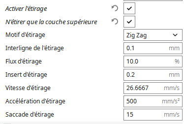

Il y a 11 heures, inconnul a dit :
Par contre comment lisser le dessus comme tu le dit ?
Dans Cura, section "Coque", activer l'étirage (ironing en anglais = repassage comme avec un fer à repasser 😉😞
