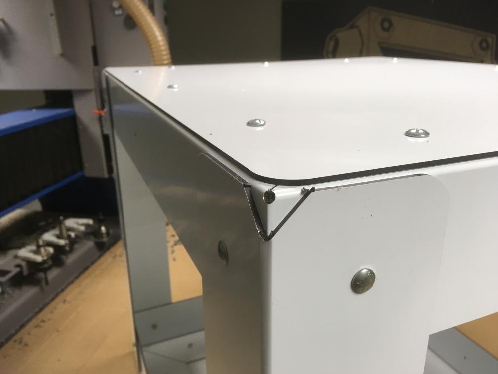

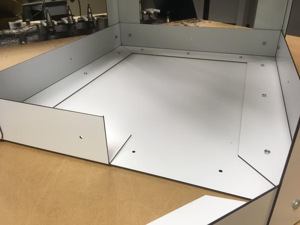

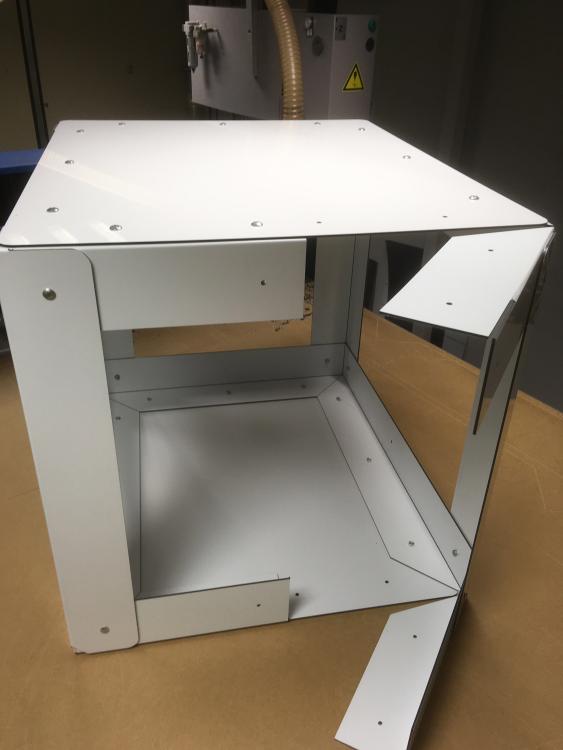

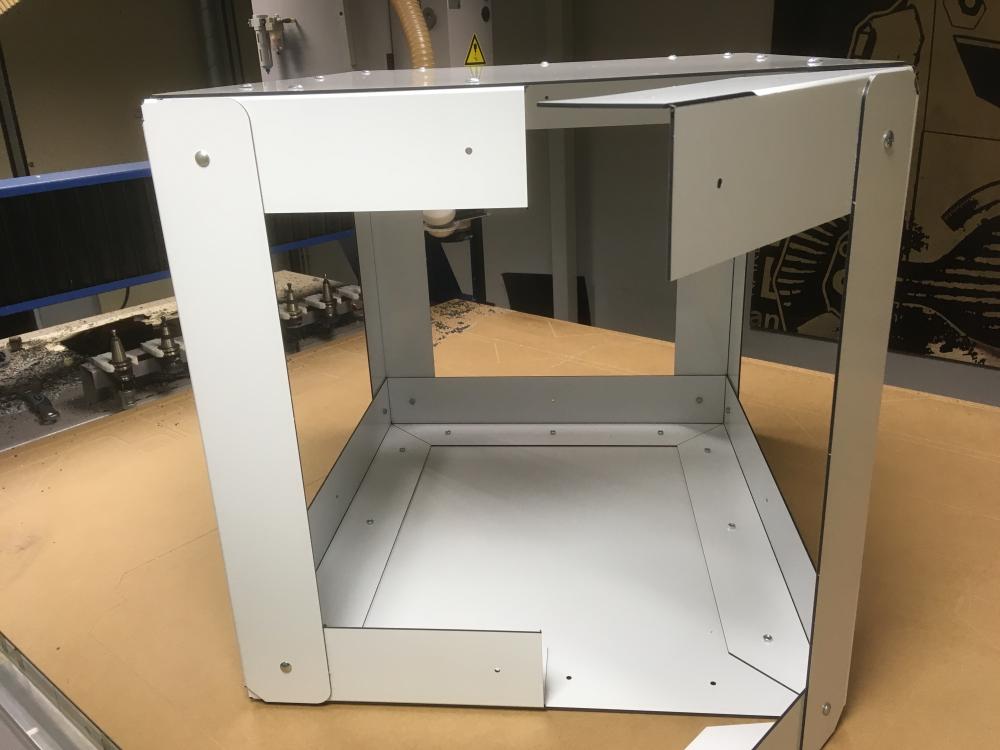

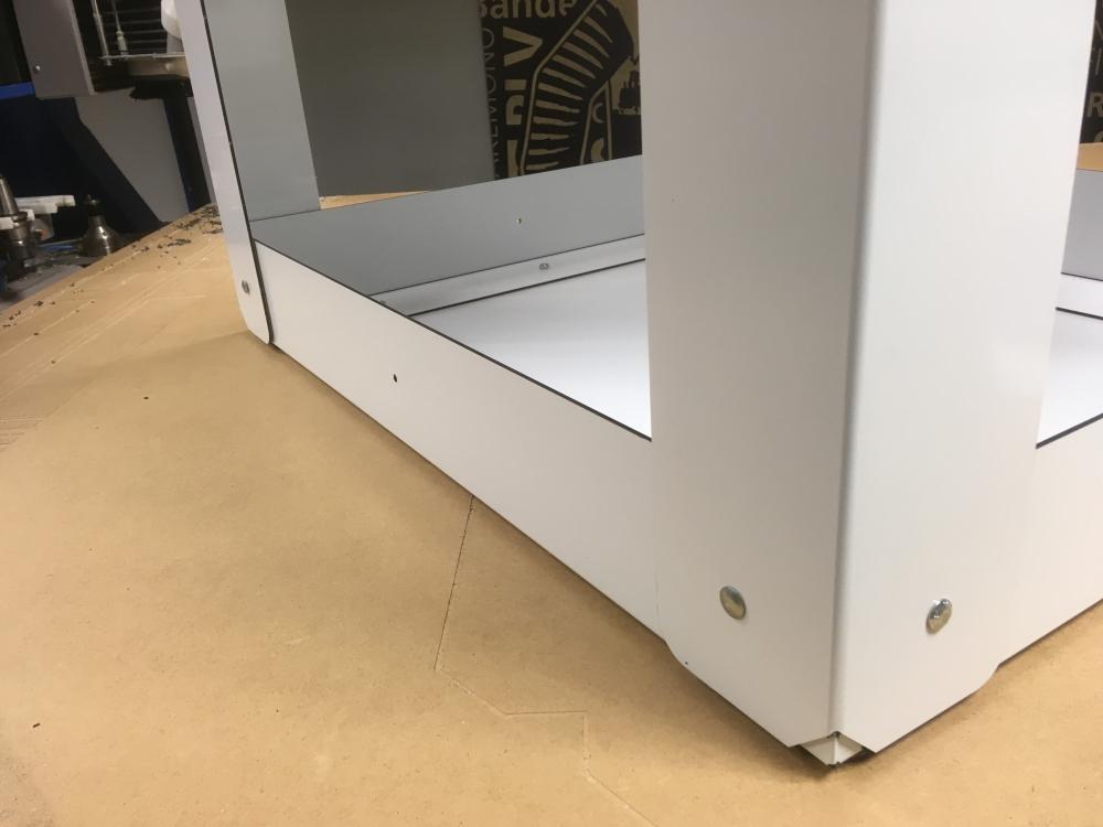

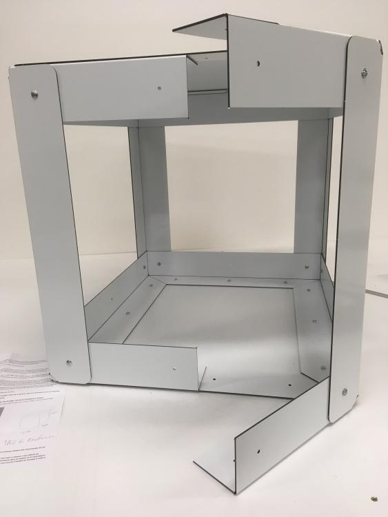

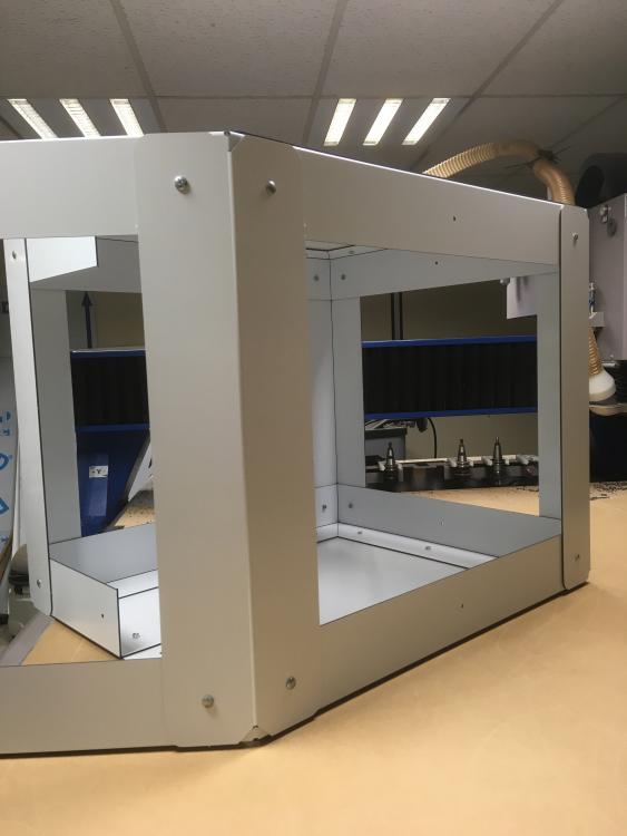

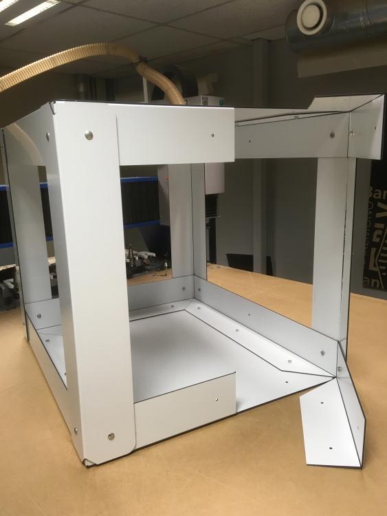

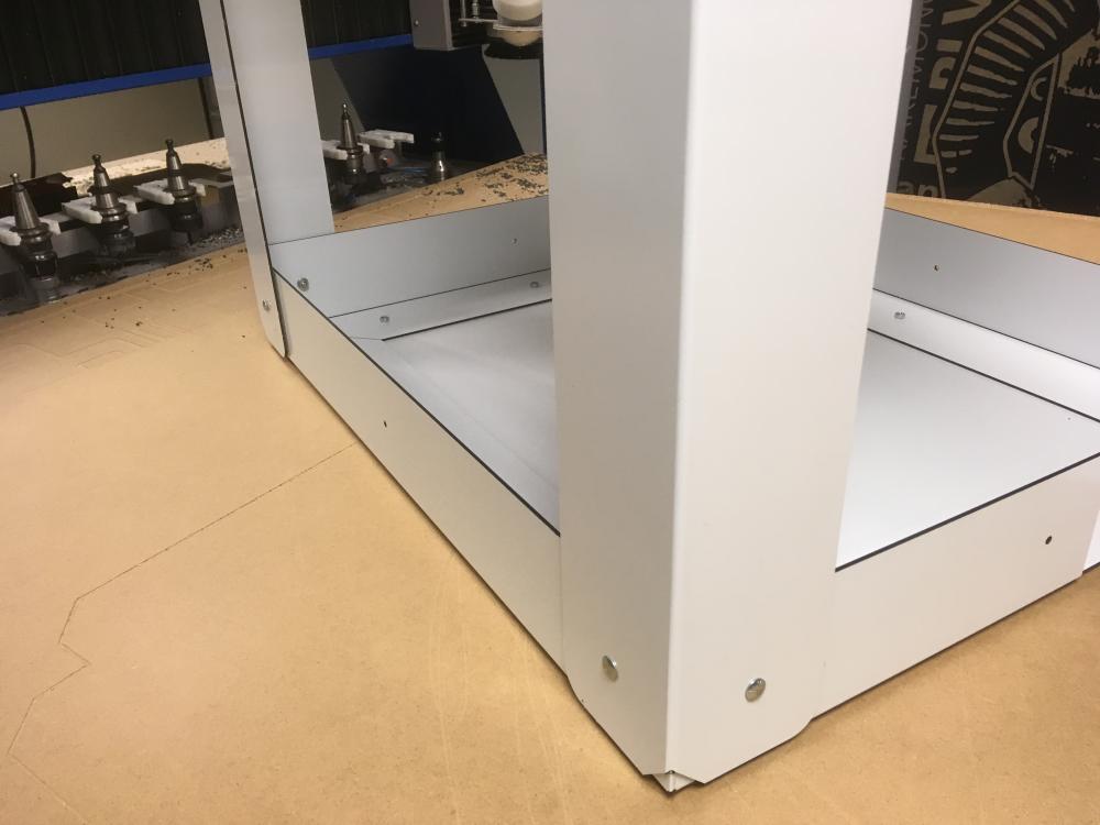

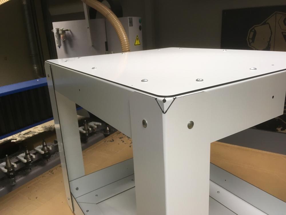

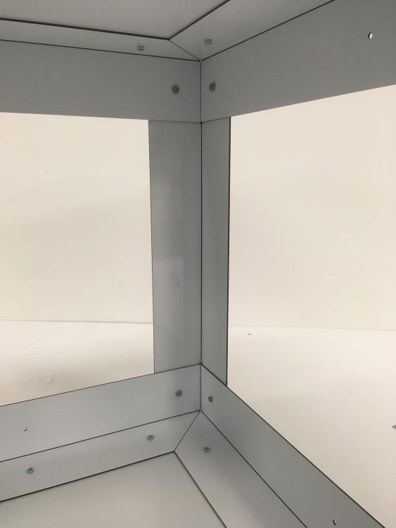

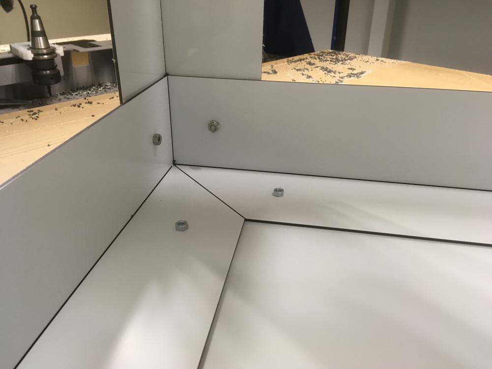

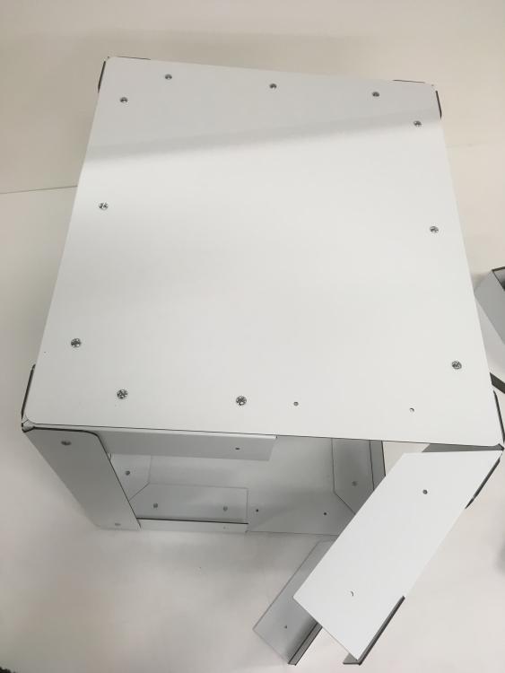

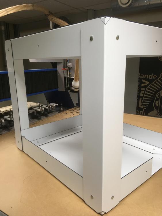

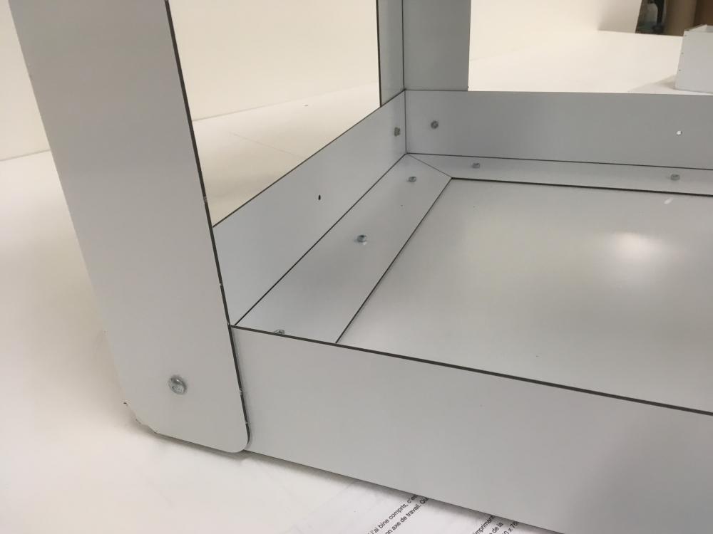

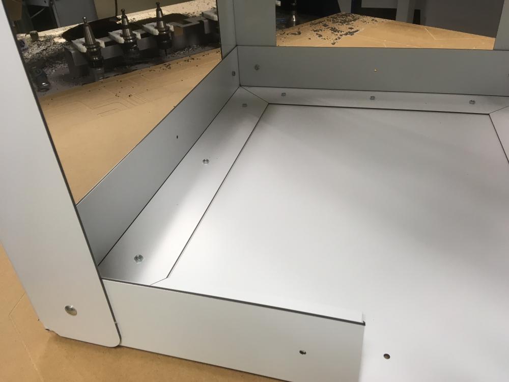

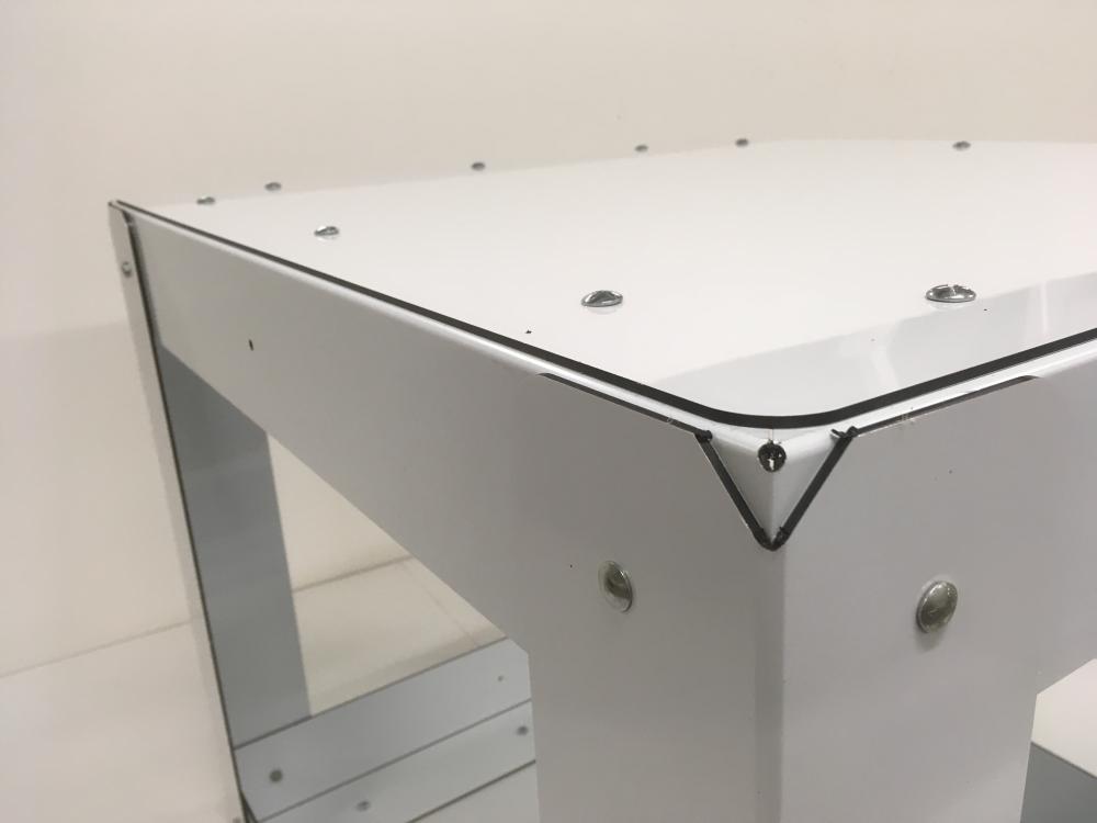

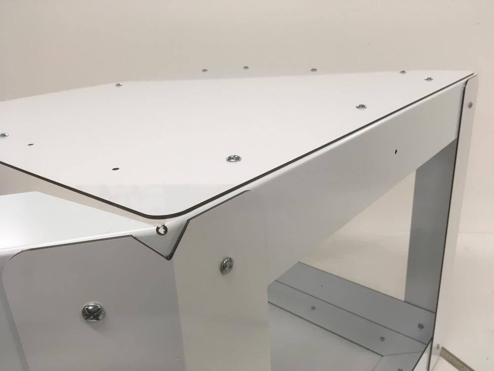

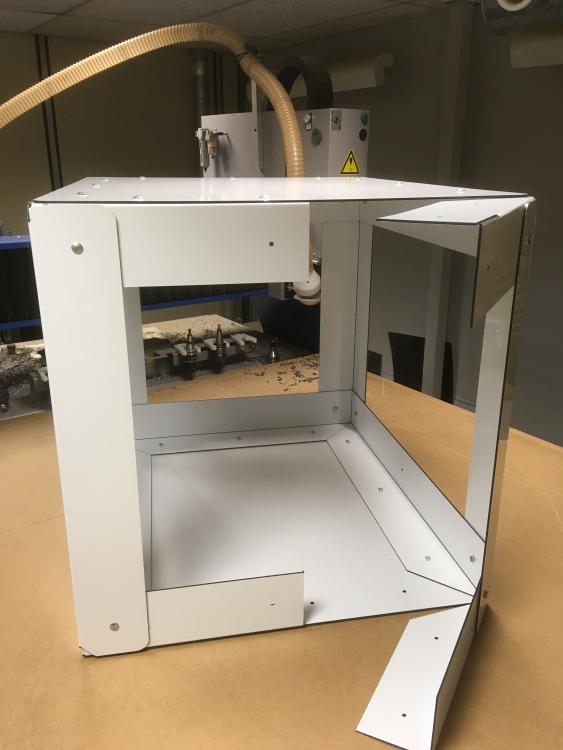

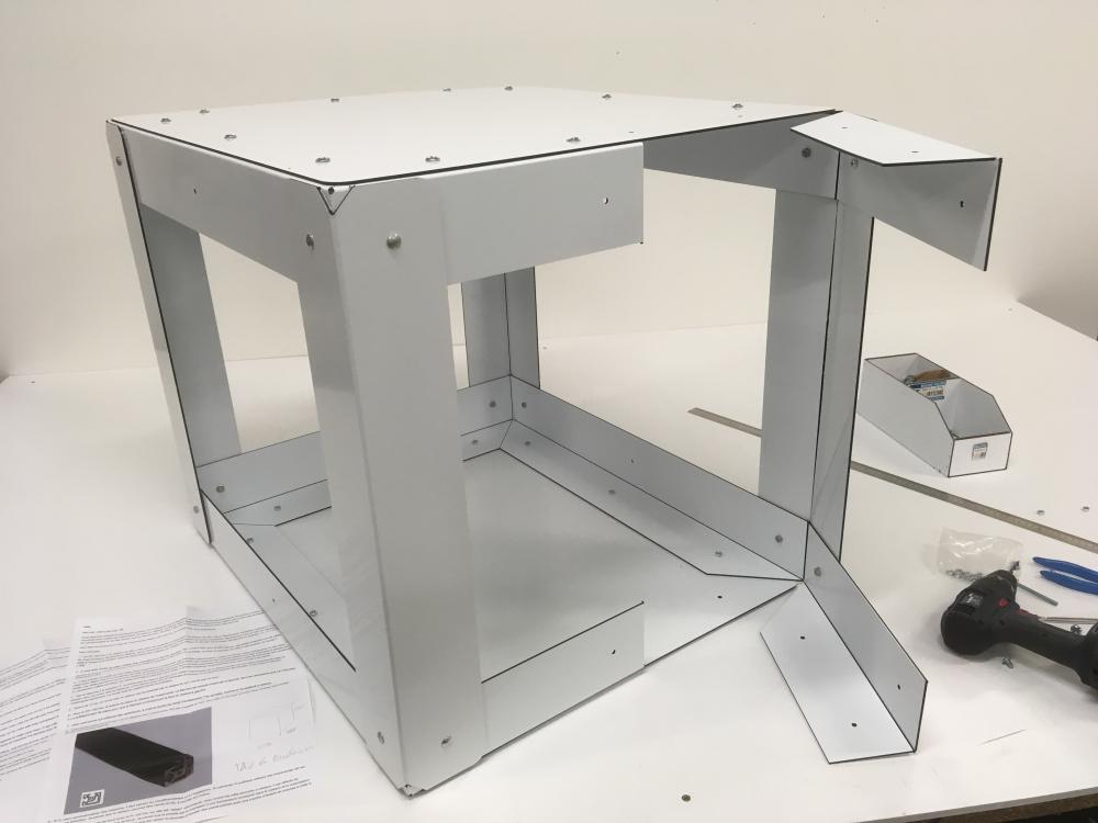

ATE_Panda Posté(e) Janvier 26, 2019 Auteur Posté(e) Janvier 26, 2019 Salut, voici un premier prototype rapide que je vous soumets. J'ai utilisé les côtes de Bruno pour commencer (650 x 760 x 660 de hauteur), la déclinaison vers les autres formats n'est pas compliquée. C'est juste le principe de l'objet, voir s'il n'est pas trop moche ... La structure est composée pour l'instant d'éléments en dibond 3 mm : - 4 montants - 2 bagues (haut et bas), - 2 plaques - 34 points de fixations Le montage se fait en 20 minutes environs. Ce que je compte ajouter : - 3 panneaux plexi (2 côtés et fond), amovibles fixés avec magnétiques - avec trous pour alimentation - grille d'aération en partie basse - un support CAM - un support PLA sur le dessus - 1 panneau plexi sur le devant scindé en 2, avec ouverture par l'avant- pieds en caoutchouc - 4 lignes de leds pour chaque angle verticale intérieur (éclairage homogène) Est-ce un point de départ intéressant ou bien il faut repenser le truc... J'attends vos remarques. Photos jointes ... Les photos ne sont pas parfaites mais vous avez de quoi vous faire une idée ... 1
Tircown Posté(e) Janvier 26, 2019 Posté(e) Janvier 26, 2019 Très propre ce prototype, ça promet. Je rajouterais que les points primordiaux pour moi seraient: la filtration avec un système de contrôle des filtres : un compteur d'heure de fonctionnement avec indicateur de l'état: leds, bluetooth, intégration dans octoprint, petit écran oled, ... peu importe la forme mais sans ça ce n'est pas sérieux. la faible inflammabilité des matériaux utilisés. éviter que ça n'amplifie le bruit en faisant caisse de résonance. Les deux premiers points permettent de toucher un public de professionnel.
ATE_Panda Posté(e) Janvier 26, 2019 Auteur Posté(e) Janvier 26, 2019 (modifié) Il y a 3 heures, Tircown a dit : Très propre ce prototype, ça promet. Je rajouterais que les points primordiaux pour moi seraient: la filtration avec un système de contrôle des filtres : un compteur d'heure de fonctionnement avec indicateur de l'état: leds, bluetooth, intégration dans octoprint, petit écran oled, ... peu importe la forme mais sans ça ce n'est pas sérieux. la faible inflammabilité des matériaux utilisés. éviter que ça n'amplifie le bruit en faisant caisse de résonance. Les deux premiers points permettent de toucher un public de professionnel. Salut Tircown, Pour le premier point, à quel type d'appareil penses tu ? as tu un lien ? Si je connais le gabarit de l'objet je peux lui prévoir un emplacement avec son système de fixation. Ensuite, pour l'inflamabilité, le dibond c'est un produit avec un classement au feu B s1 (difficilement inflammable), donc pas de soucis. Pour le bruit je ferais des tests en fonctionnement. Mais je pense que cela devrait aller. Merci pour tes remarques. Je suis en train de travailler dessus en ce moment, ce soir de nouvelles photos ... si j'avance comme je le souhaite... A+ Modifié (le) Janvier 26, 2019 par ATE_Panda
666lestat Posté(e) Janvier 26, 2019 Posté(e) Janvier 26, 2019 C'est top ! Est ce que le système a aimant permet un minimum d'étanchéité ? Pour l'abs c'est essentiel il me semble. Après le filtre est vraiment nécessaire ne serait ce que pour l'odeur, même du plan. En tout cas pour les particuliers. Tout les reste est vraiment génial ! Tu as pu chiffrer un coût de reviens juste pour le proto ? Merci pour les photos.
ATE_Panda Posté(e) Janvier 26, 2019 Auteur Posté(e) Janvier 26, 2019 Prix achat matière avant transformation : 25,92 € - dans l'état actuel du proto Les vis : 3 à 4 euros, j'ai pas le détails précis, je vais chercher des belles vis / boulons noirs. a+

ATE_Panda Posté(e) Janvier 26, 2019 Auteur Posté(e) Janvier 26, 2019 Comme je le dis, c'est uniquement la structure. il manque les plexi, les magnets, faire une belle porte fonctionnelle, des patins amortisseurs sous la bête, des petits supports à l'intérieur (cam, ...) je suis en train de modifier afin de ne pas voir les fixations (ou moins voir) c'est pas très beau. a+
