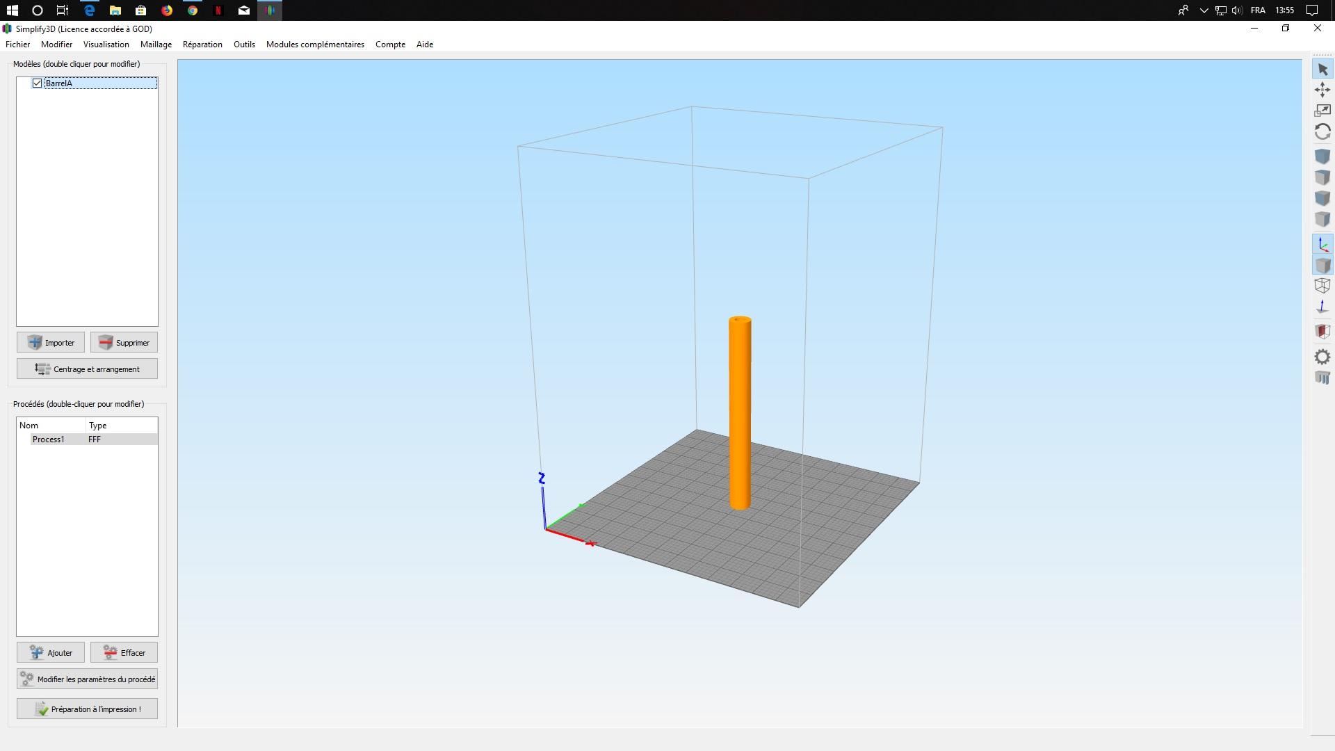

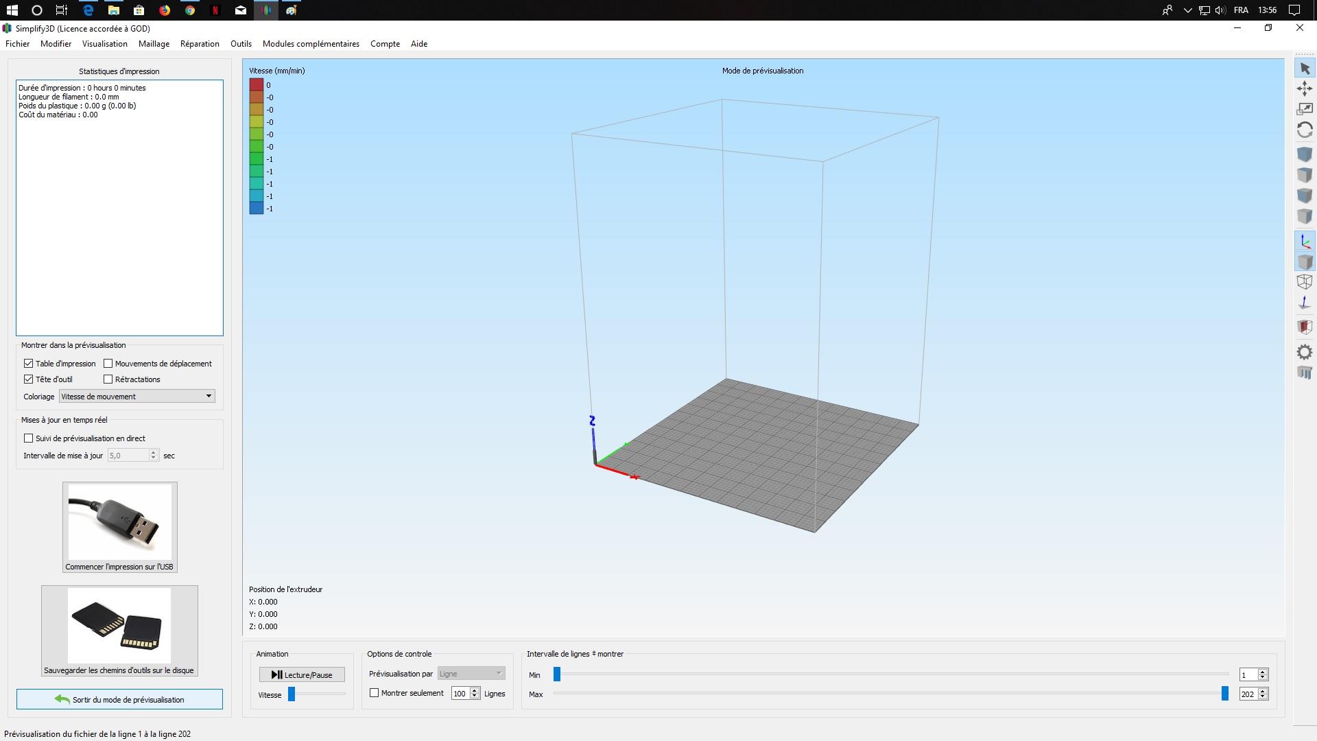

venoxis Posté(e) Janvier 22, 2019 Posté(e) Janvier 22, 2019 Bonjour, j'essai de me familiariser avec Simplify 3D, mais une fois mon fichier terminer je clique sur Préparation à l'impression et ma pièce disparaît et tout et a 0 je vous montre. Une idée?

mikebzh44 Posté(e) Janvier 22, 2019 Posté(e) Janvier 22, 2019 Et tu as modifié ton Process 1 ? Il faut double-cliquer dessus et modifier les paramètres pour coller à ton imprimante. https://www.simplify3d.com/wp-content/uploads/2015/06/S3D-Quick-Start-Guide-v3.pdf
venoxis Posté(e) Janvier 22, 2019 Auteur Posté(e) Janvier 22, 2019 Ah merci ça fonctionne mieux du coup 1
