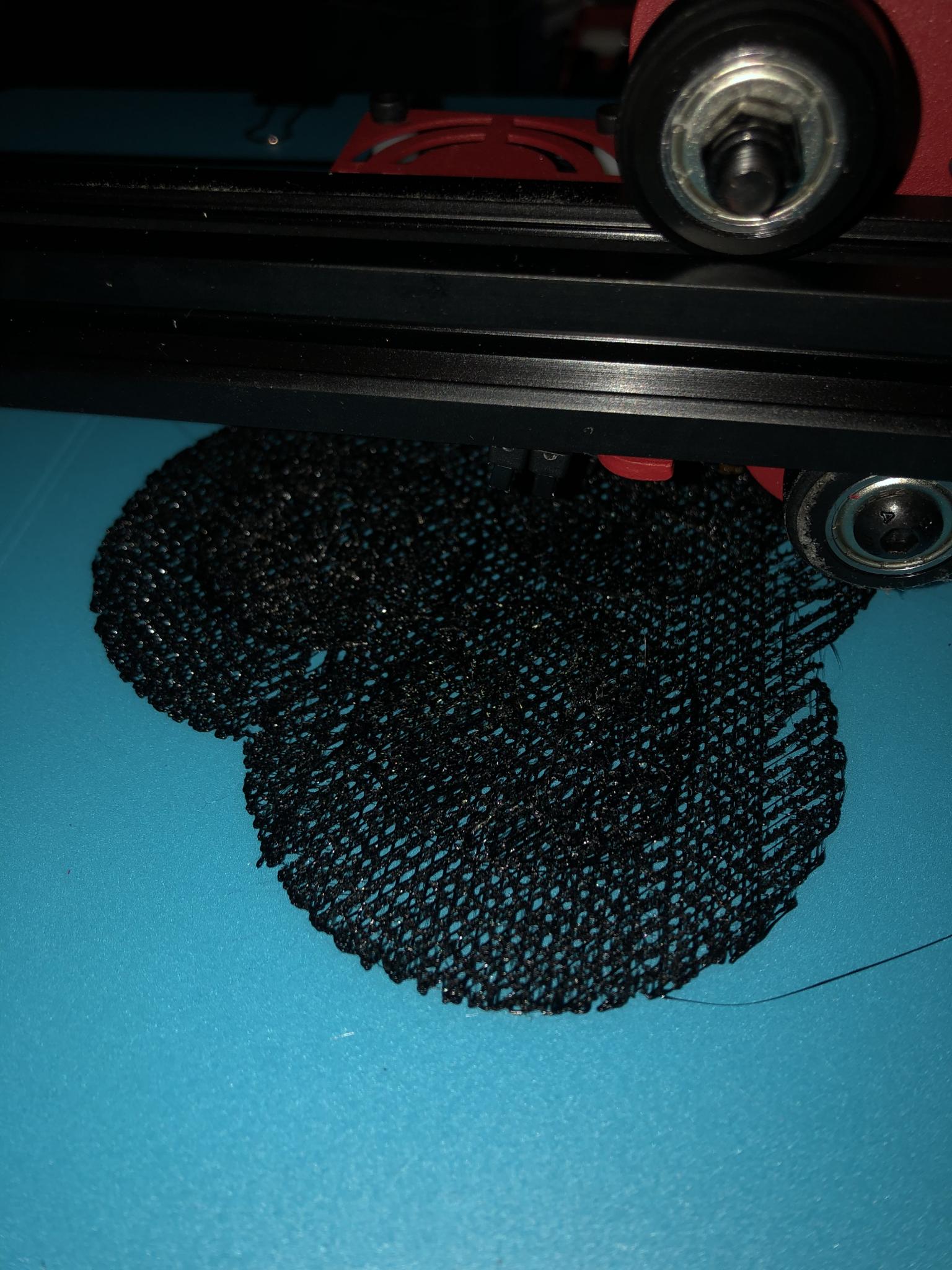

MathieuAerts Posté(e) Janvier 24, 2019 Partager Posté(e) Janvier 24, 2019 (modifié) Bonjour à tous, je viens vers vous pour un problème d'impression. J'ai eu la semaine passée une Alfawise U20. J'ai fais pas mal d'impression et de test pour voir ce qui était possible de faire sans jamais avoir une qualité comme on peut voir sur le forum. J'ai suivi les tutos avec le cube, j'ai bien mit mon plateau droit,.... Je suis sous CURE 15.04.4 car je n'ai jamais reussi a imprimé quelque chose avec une version plus récente (Ne colle pas au plateau, ou l'impression démarre alors que la buse se trouve a 3-4 cm en hauteur du plateau, bref, voilà) J'ai pris quelques images pour vous montrer ce que j'ai, autant dans le logiciel que en impression. J'utilise du filament : SUNLU 3D Printer Filament PLA Plus Grey,PLA Plus Filament 1.75 mm, Low Odor Dimensional Accuracy +/- 0.02 mm 3D Printing Filament,2.2 LBS (1KG) Spool Le support bobine est imprimé en 0.1, mais le support smoothers était imprimé en 0.06. pour le reste j'avais rien changé. Modifié (le) Janvier 24, 2019 par MathieuAerts Lien vers le commentaire Partager sur d’autres sites More sharing options...
CacaoTor Posté(e) Janvier 24, 2019 Partager Posté(e) Janvier 24, 2019 Il y a 5 heures, MathieuAerts a dit : Bonjour à tous, je viens vers vous pour un problème d'impression. J'ai eu la semaine passée une Alfawise U20. J'ai fais pas mal d'impression et de test pour voir ce qui était possible de faire sans jamais avoir une qualité comme on peut voir sur le forum. J'ai suivi les tutos avec le cube, j'ai bien mit mon plateau droit,.... Je suis sous CURE 15.04.4 car je n'ai jamais reussi a imprimé quelque chose avec une version plus récente (Ne colle pas au plateau, ou l'impression démarre alors que la buse se trouve a 3-4 cm en hauteur du plateau, bref, voilà) J'ai pris quelques images pour vous montrer ce que j'ai, autant dans le logiciel que en impression. J'utilise du filament : SUNLU 3D Printer Filament PLA Plus Grey,PLA Plus Filament 1.75 mm, Low Odor Dimensional Accuracy +/- 0.02 mm 3D Printing Filament,2.2 LBS (1KG) Spool Le support bobine est imprimé en 0.1, mais le support smoothers était imprimé en 0.06. pour le reste j'avais rien changé. Salut, A la vue de ta bordure sur la dernière photo, on dirait que ta buse est plus haute sur la gauche que la droite. On dirait que soit ton X n'est pas du tout parallèle, soit ton plateau n'est pas droit. Lien vers le commentaire Partager sur d’autres sites More sharing options...
MathieuAerts Posté(e) Janvier 25, 2019 Auteur Partager Posté(e) Janvier 25, 2019 Voici mon impression finie. De quel manière je peux savoir si mon axe X est bien droit ? mon plateau est vérifié à chaque fois pourtant... je fais avec une feuille, qui gratte légèrement la buse... Lien vers le commentaire Partager sur d’autres sites More sharing options...

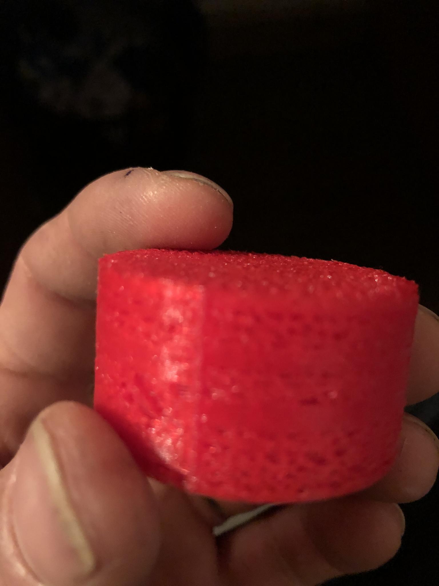

Buttex Posté(e) Janvier 26, 2019 Partager Posté(e) Janvier 26, 2019 Désolé mais plutôt que de créer encore un nouveau sujet je préférais écrire à la suite d’un post qui ressemble à mes problèmes j’espère avoir des réponses car pour l’instant je n’ai rien trouvé de concret et je suis un peu perdu Lien vers le commentaire Partager sur d’autres sites More sharing options...
CacaoTor Posté(e) Janvier 26, 2019 Partager Posté(e) Janvier 26, 2019 (modifié) il y a 13 minutes, Buttex a dit : Désolé mais plutôt que de créer encore un nouveau sujet je préférais écrire à la suite d’un post qui ressemble à mes problèmes j’espère avoir des réponses car pour l’instant je n’ai rien trouvé de concret et je suis un peu perdu Comme @deamoncrack te l'as expliqué et bien répondu, tu devrait lire correctement le sujet essentiel qu'il ta donné. Les problèmes que tu mentionnent sont un mauvais réglage de base, ni plus ni moins et tu semble vouloir aller un peu vite. Pour le PETG, maîtrise déjà la machine pour du PLA. Modifié (le) Janvier 26, 2019 par CacaoTor Lien vers le commentaire Partager sur d’autres sites More sharing options...
Buttex Posté(e) Janvier 26, 2019 Partager Posté(e) Janvier 26, 2019 J’ai exactement le même problème avec le pla d’ailleur la photo avec la pièce rouge est du pla j´ai voulu me tourner vers un forum pour avoir de l’aide j’ai lu plein de post et je ne comprends pas !!! plutôt que de me culpabiliser de ne pas lire « tous » les sujets qui en parle orienté moi vers un post ou mes problèmes sont similaires avec des vrais actions à effectuer je voulais juste un peu d’aide car oui je suis très pressé j’ai absolument besoin de pièces en petg c’est la raison pour laquelle je viens d’acheter Une deuxième imprimante Lien vers le commentaire Partager sur d’autres sites More sharing options...

Buttex Posté(e) Janvier 26, 2019 Partager Posté(e) Janvier 26, 2019 Je comprends excusez moi c’est très frustrant de ne pas arriver à un résultat correct j´ai bien suivi à la lettre tous ce qui m’a ete conseillé calibration extrudeur, cura 4 réglage dans cura,,, mais oui je vais reprendre depuis le début pas à pas j’ai peut-être oublié une étape merci et excusez-moi d’être aussi pressé 1 Lien vers le commentaire Partager sur d’autres sites More sharing options...

Manut2500 Posté(e) Janvier 27, 2019 Partager Posté(e) Janvier 27, 2019 Le 25/01/2019 at 10:10, MathieuAerts a dit : Voici mon impression finie. De quel manière je peux savoir si mon axe X est bien droit ? mon plateau est vérifié à chaque fois pourtant... je fais avec une feuille, qui gratte légèrement la buse... est ce tu n'aurai pas le boîtier d' alim qui soufflerait sur ton plateau ce qui provoquerait tes problèmes à gauche Lien vers le commentaire Partager sur d’autres sites More sharing options...
