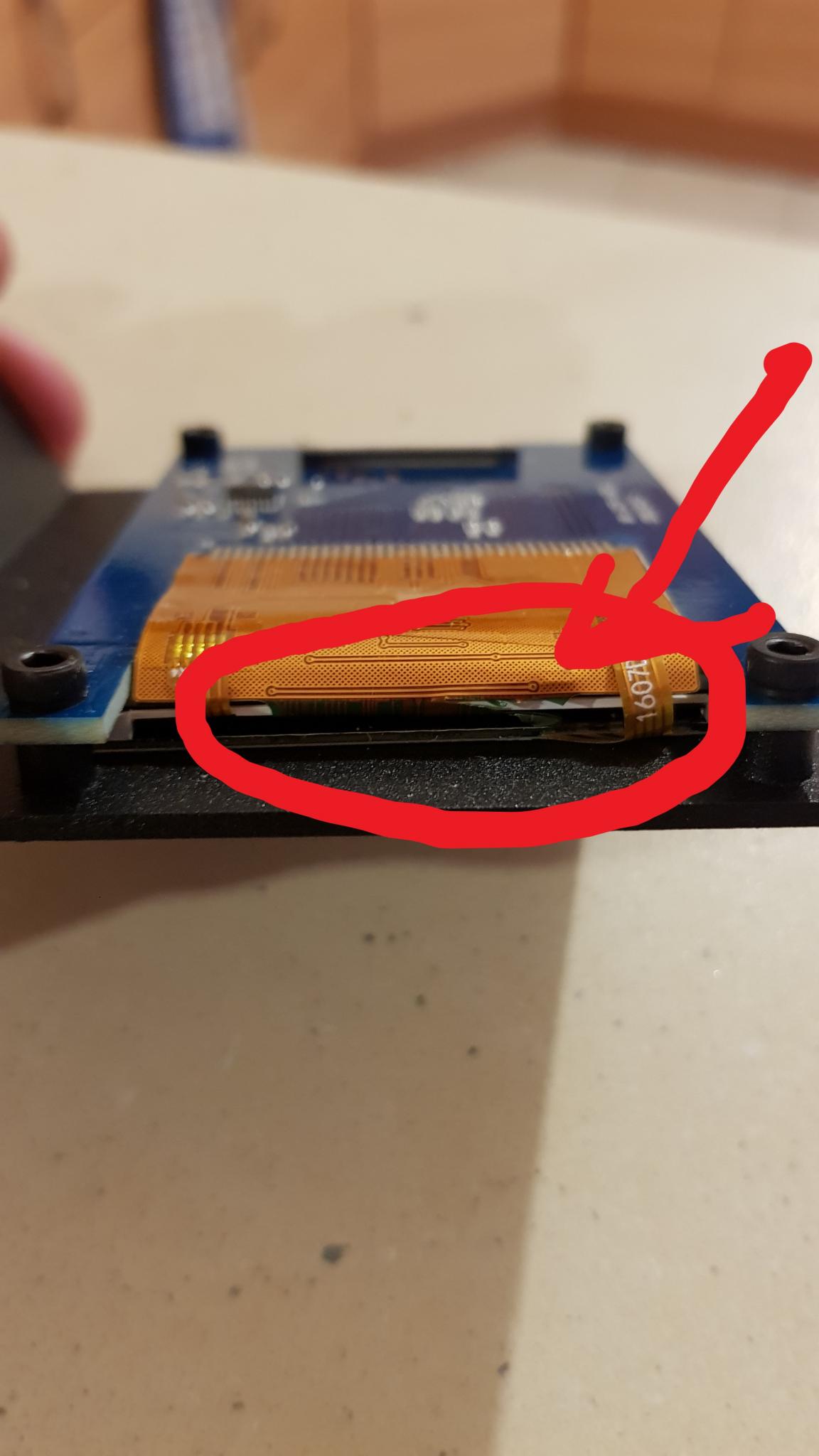

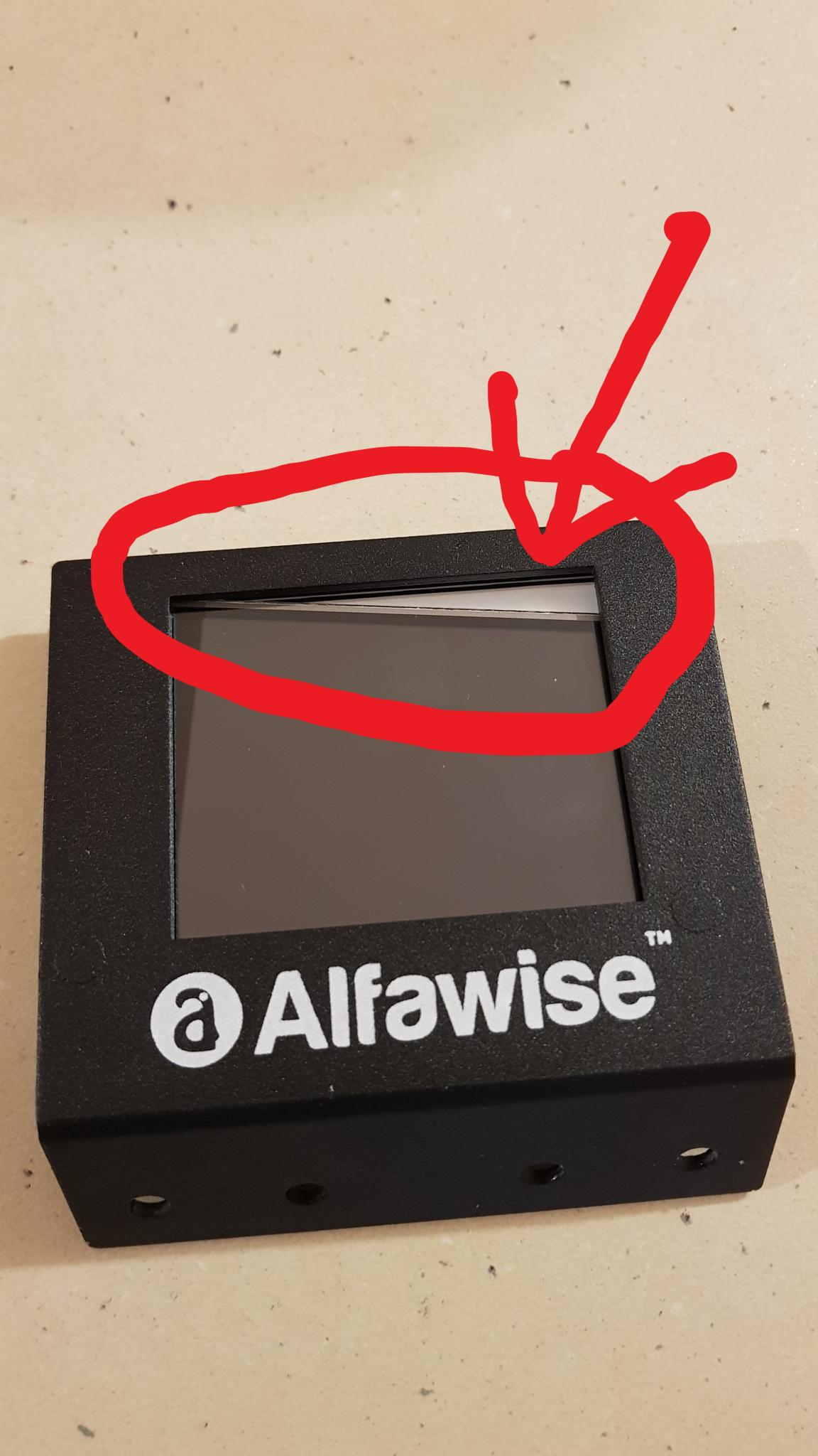

Roman6137 Posté(e) Janvier 27, 2019 Partager Posté(e) Janvier 27, 2019 Bonjour à tous, tout est dans le titre . J'ai reçu mon Alfawise U30 par Gearbest il y a quelques jours et la nappe de mon écran de contrôle est déchirée. En attendant d'en recevoir un autre je voulais savoir si l'on pouvais utiliser l'imprimante sans cet écran ? je n'aurais tout simplement pas branché la nappe blanche qui va vers la carte mère. J'ai pas non plus fais les réglages de buse avec le plateau alors si une interface déportée sur mon PC (via le port dédié) pouvait fonctionner ça serait cool. Lien vers le commentaire Partager sur d’autres sites More sharing options...

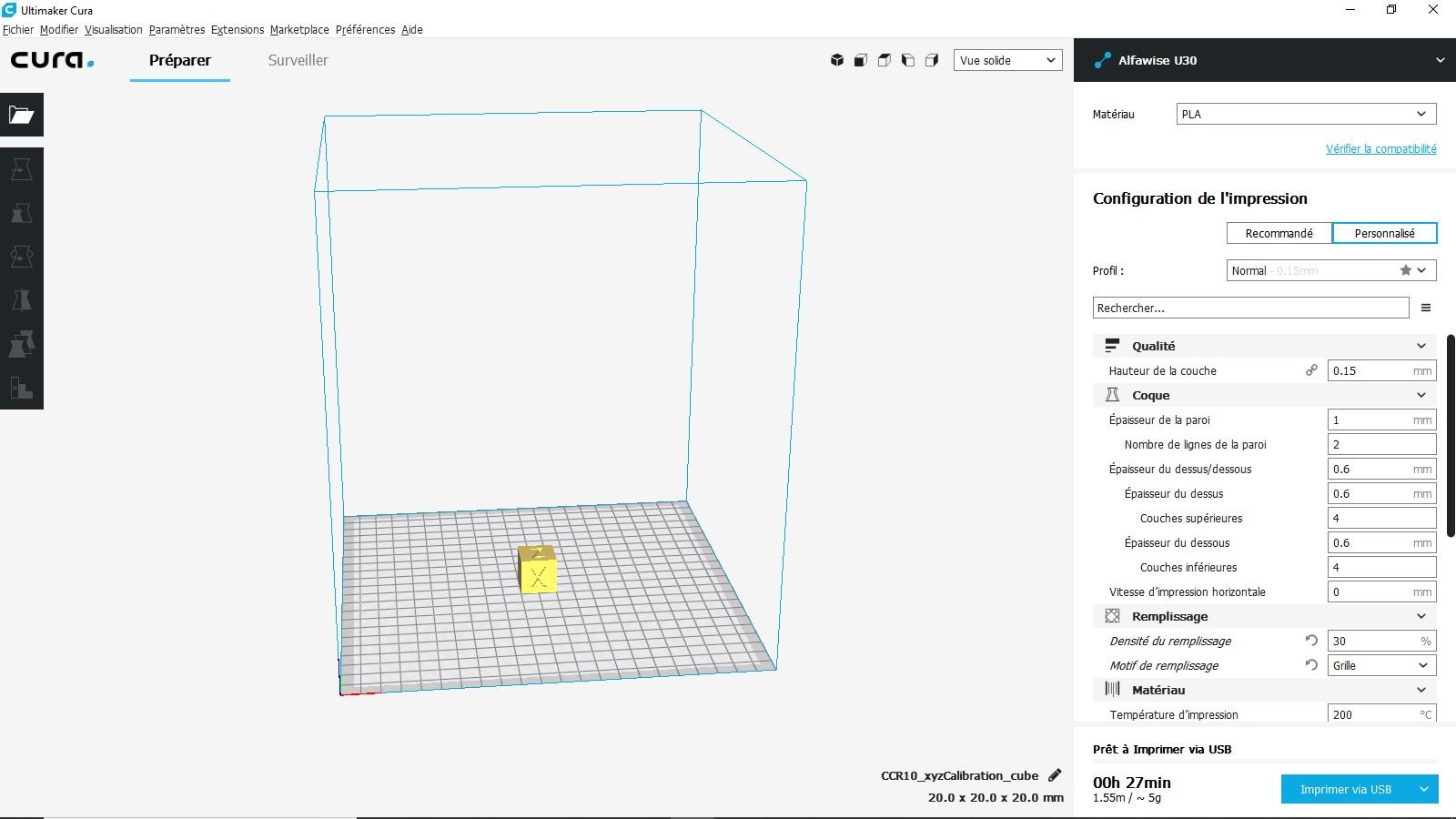

Roman6137 Posté(e) Janvier 27, 2019 Auteur Partager Posté(e) Janvier 27, 2019 Bon effectivement ça fait 30 min que j'ai sélectionné ''Imprimer via USB" et rien ne se passe à la photo suivante Lien vers le commentaire Partager sur d’autres sites More sharing options...

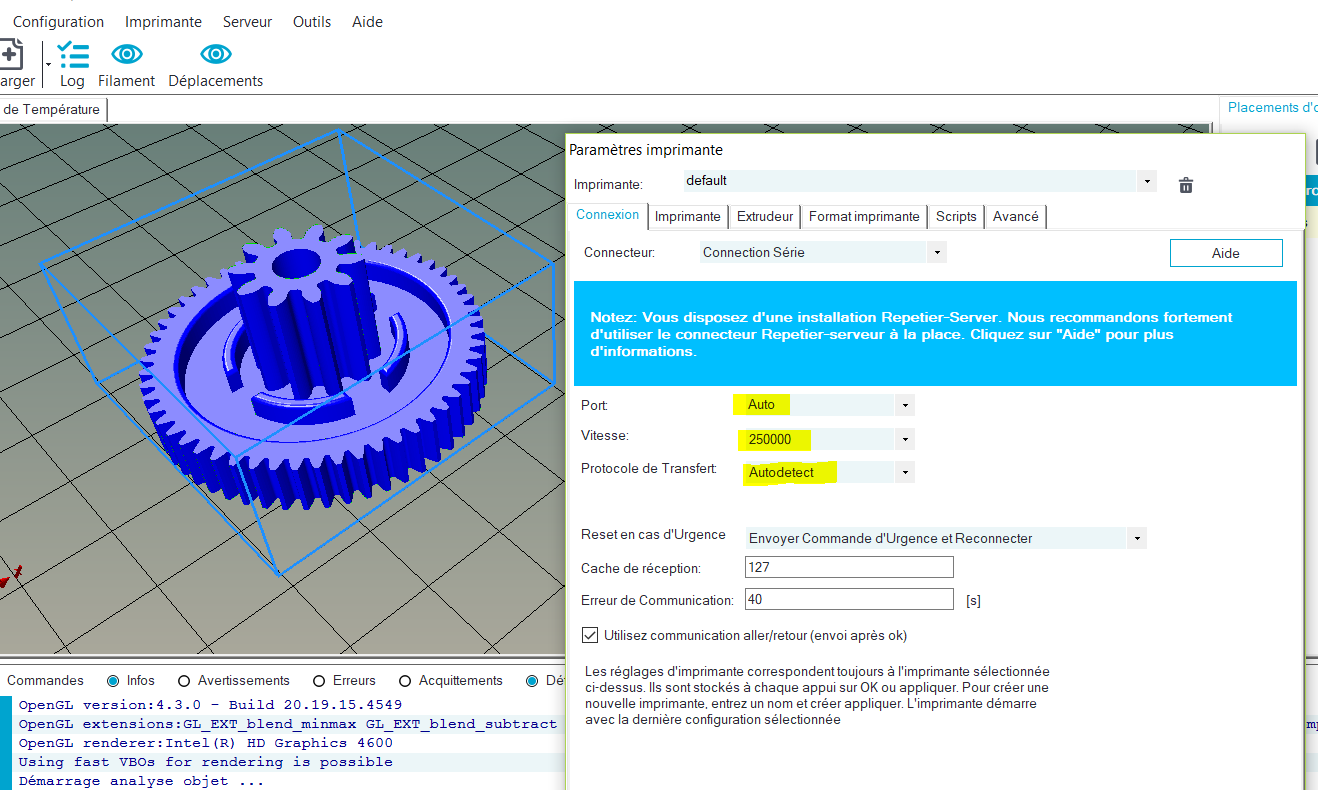

Roman6137 Posté(e) Janvier 27, 2019 Auteur Partager Posté(e) Janvier 27, 2019 Je télécharge Repetier et je vois Lien vers le commentaire Partager sur d’autres sites More sharing options...
Roman6137 Posté(e) Janvier 27, 2019 Auteur Partager Posté(e) Janvier 27, 2019 Rien ne marche même avec repetier. Impossible de me connecter à l'imprimante, il me mets Connexion au port COM 6 (celui ou est branché l'imprimante) impossible. J'ai essayé avec le server proposé par repetier et sans mais rien n'y fais. Aucune communication. Peut être mon câble non ? Lien vers le commentaire Partager sur d’autres sites More sharing options...

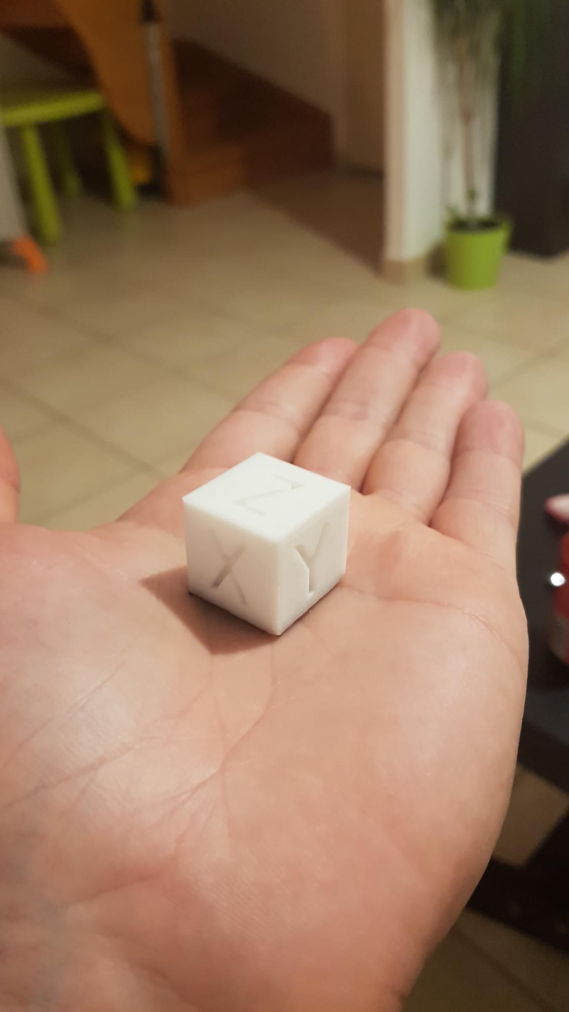

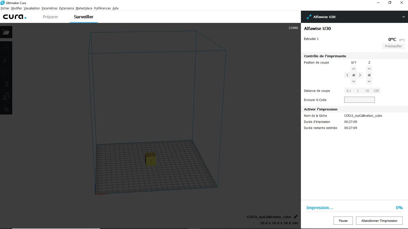

Roman6137 Posté(e) Janvier 27, 2019 Auteur Partager Posté(e) Janvier 27, 2019 J'ai rebooté le pc et retenté avec Cura 15.04 et.... ça marche !!! J'ai mis un petit cube xyz en impression, on verra dans 35 min Lien vers le commentaire Partager sur d’autres sites More sharing options...
Jean-Claude Garnier Posté(e) Janvier 27, 2019 Partager Posté(e) Janvier 27, 2019 Bin voilà ! Avec Repetier ça marchera aussi et tu auras davantage de fonctionnalités à ta disposition. Faut juste trouver la bonne vitesse de transmission : Lien vers le commentaire Partager sur d’autres sites More sharing options...
Roman6137 Posté(e) Janvier 27, 2019 Auteur Partager Posté(e) Janvier 27, 2019 C'est dommage parce que vous avez raison, il y a plus de fonctionnalités sur repetier mais ça ne marche pas. C'est Cura 15.04 qui marche...allez comprendre !!! En attendant mon écran de contrôle pour sélectionner les fichiers sur la SD, ça me dépanne. Mais je vais surement me tourner vers Octoprint, j'ai un raspi qui traine. Lien vers le commentaire Partager sur d’autres sites More sharing options...
CacaoTor Posté(e) Janvier 27, 2019 Partager Posté(e) Janvier 27, 2019 il y a 31 minutes, Roman6137 a dit : C'est dommage parce que vous avez raison, il y a plus de fonctionnalités sur repetier mais ça ne marche pas. C'est Cura 15.04 qui marche...allez comprendre !!! En attendant mon écran de contrôle pour sélectionner les fichiers sur la SD, ça me dépanne. Mais je vais surement me tourner vers Octoprint, j'ai un raspi qui traine. Ce défaut de série sur la U30 avec l'écran est quand même dingue et pas drôle du tout. On m'a donné pour explication, que lors de l'assemblage, ils forcent le pli sur la nappe pour faire un angle propre. Mais que certaines tensions lors du montage final peut couper cette nappe (bien trop fine et avec un angle trop important). Pas cool ! Essaie de lancer Répétier, connecter la machine, redémarrer l'imprimante et reconnecter la machine (je sais c'est con, mais ce syndrome fonctionnait avec Cura et S3D). Lien vers le commentaire Partager sur d’autres sites More sharing options...
Roman6137 Posté(e) Janvier 28, 2019 Auteur Partager Posté(e) Janvier 28, 2019 Oui j'ai essayé ça avec repetier mais ça n'as pas marché en revanche la même manip avec Cura 15.04 a fonctionnée. C'est un peu galère ce manque d'écran parce que je dois éteindre la machine pour remonter mon Z manuellement afin de nettoyer la buse ou accéder au résidus loupés du plateau. Sur le pc j'ai pas d'écran de contrôle des axes sur mon Cura 15.04, je peux juste imprimer (c'est déjà pas mal). Lien vers le commentaire Partager sur d’autres sites More sharing options...
Hervé-34 Posté(e) Janvier 28, 2019 Partager Posté(e) Janvier 28, 2019 Bonjour à tous ! Bonjour @Roman6137 !! Tu sais qu'avec cura on peut bouger l'imprimante, enfin les axes, avec pronterface ? qui est disponible dans cura ?? as-tu essayé ? Hervé Lien vers le commentaire Partager sur d’autres sites More sharing options...
Roman6137 Posté(e) Janvier 28, 2019 Auteur Partager Posté(e) Janvier 28, 2019 (modifié) Je suis novice. Je prend en compte beaucoup de chose mais je suis aux prémices de mes capacités de réalisation. En plus ça démarre mal avec ce problème d'écran !! Mais je ne connaissais absolument pas pronterface. J'ai cherché sur Google comment l'activer, j'ai galéré 1 minute pour le trouver . Mince tu me sauve la mise là, c'est génial ce truc...merci beaucoup. Franchement j'en avais absolument jamais entendu parler. Ça doit être un truc que beaucoup connaisse mais n'utilise pas où utilise naturellement donc c'est sûrement très peu cité. Franchement merci, c'est cool. Modifié (le) Janvier 28, 2019 par Roman6137 1 Lien vers le commentaire Partager sur d’autres sites More sharing options...
