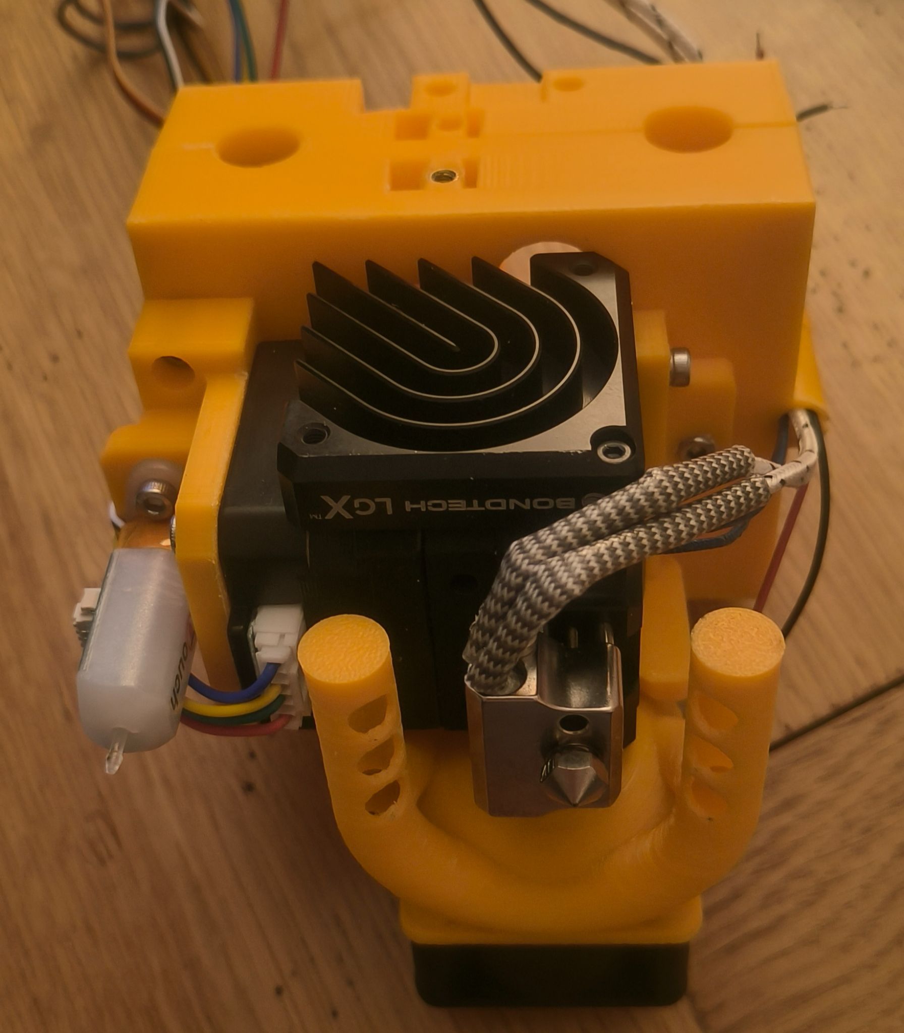

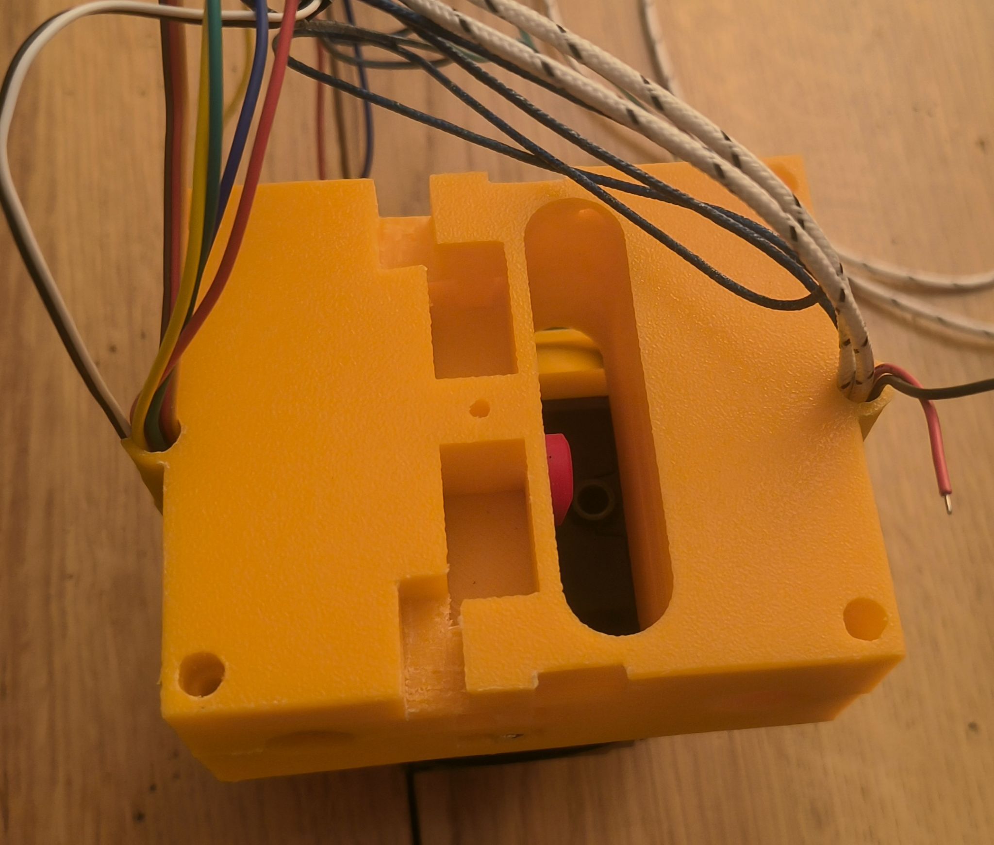

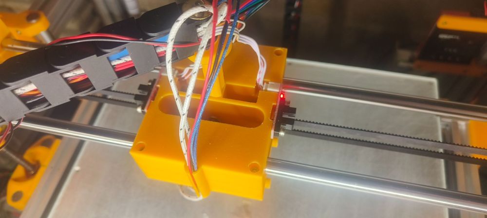

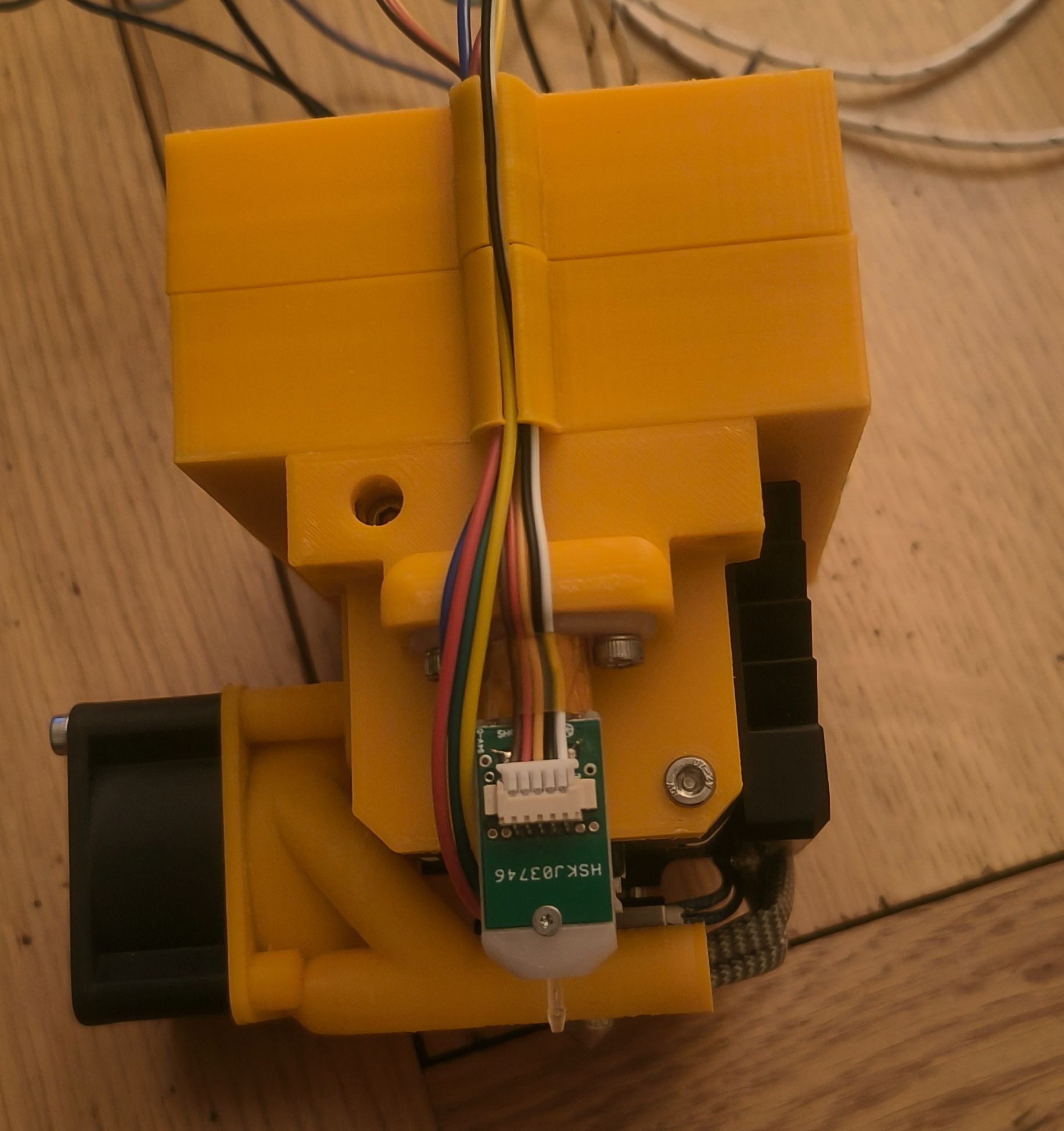

Voilà on arrive sur la ligne d'arrivée, montage et essai en vu, encore quelques ajustements, en gros ça donne ça pour l'instant.IMG_20250220_204728.thumb.jpg.4ab00ad1eb6162c9e9624db35c015890.jpgIMG_20250220_204744.thumb.jpg.ed9af8daa0ebc812e06f869afb8c5b6d.jpgIMG_20250220_204756.thumb.jpg.84bec5d57c243d916ab044215911657b.jpgIMG_20250220_204813.thumb.jpg.ad6d2db2b7ca419983950d356f60a84c.jpg
  • Wow 1
Le dispositif de flux d’air autour de la buse n’est guère efficace pour plusieurs raisons, la surface de sortie et supérieure au diamètre du conduit. Rien n’oriente concrètement le flux vers la buse
bonjour @lion02 je suis ton travail depuis un moment et je le trouve très intéressant
sans vouloir critiquer ton travail 😉 je crains que @divers n'ait raison. Ce qui me surprend ce sont les trois trous de chaque côté, l'air va sortir dès le premier trou et avec un flux d'air très perturbé pour plusieurs raison
L'idée de la forme ronde de départ était astucieuse 👍 mais la section me paraît trop importante
connais tu le débit et la pression du ventilateur ?
Salut,
J'ai fait la même remarque que vous il y a quelques mois. La réponse se trouve ici. Il faut tout de même avouer que le design est stylé 🤩.
Par contre lion2, tu ne vas pas lui offrir une chaussette en silicone à ton bloc de chauffe, pour qu'il ait les pieds au chaud cet hiver? 🤪
merci pour ton retour @pommeverte entièrement d'accord pour le côté stylé, il n'y aurait pas grand chose à faire pour améliorer la chose en gardant le style 😉
un simple fond en biseau venant au droit d'un trou serait plus efficace car ce fond de tube perturbe énormément le flux
Merci pour vos remarques @pommeverte et @pjtlivjy pour vos remarques.
La chaussette silicone va être commandée.
Pour le refroidissement je vais en concevoir un nouveau avec le ventilateur ci dessous.
Je vais soigner le design 😀😀😀😀

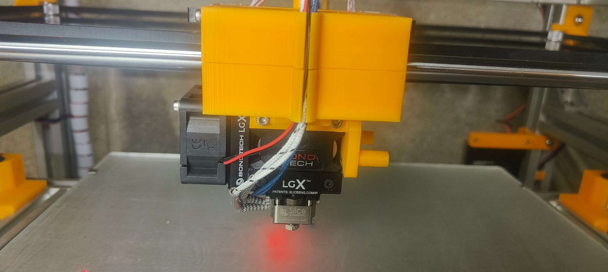

L'extrudeur est en place sur mon hypercube, normalement essai ce weekend.
L'installation c'est bien passé quelques mises au point mais j'ai pas a me plaindre entre la théorie avec fusion 360 et le montage.
Surtout avec le slicer prusa l'impression est superbe pour mes pièces.

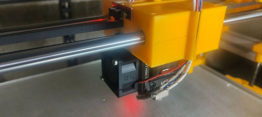

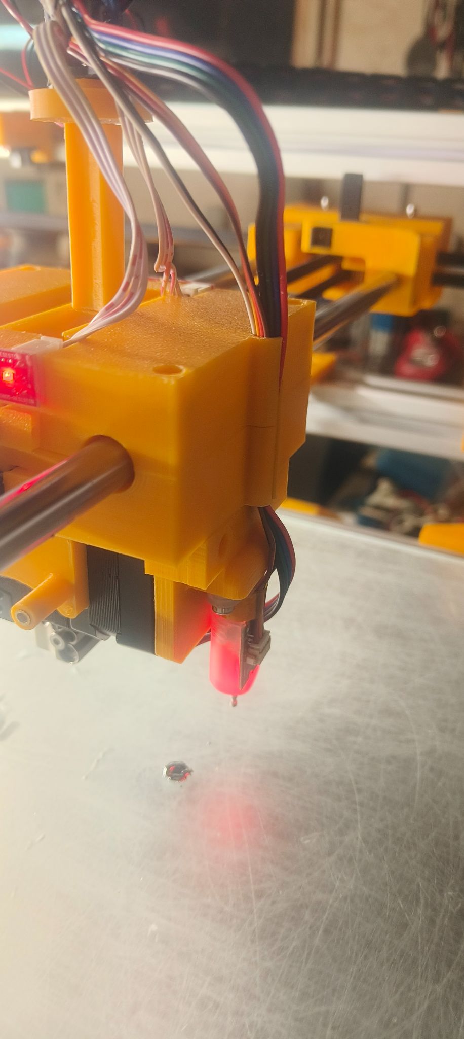

Un petit aperçu du montage, manque la partie refroidissement, je n'ai plus de ventilateur en stock, pas besoin pour l'instant avec ABS.
Je n'ai pas voulu casser mon hypercube III qui fonctionne à merveille donc c'est l'hypercube II qui sert de cobaye.😀😀😀IMG20250223103053.thumb.jpg.ac12d75b6a68b8af4801853cd7c5b032.jpgIMG20250223103033.thumb.jpg.f8d4c8b1d9ed4748d3f6e5c6df4cb059.jpgIMG20250223103003.thumb.jpg.b868b3f414be40e5f02983586a81d740.jpgIMG20250223102954.thumb.jpg.afce2081e184e65bb5836024c1e58383.jpg

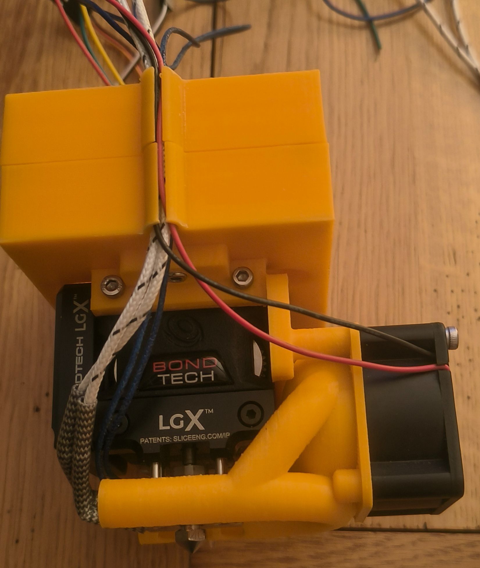

Bon ça n'a pas pris trop de temps pour passer à la version II de mon chariot pour extrudeur BONDTECH LGX.
J'ai ajouter une cale pour le guide des tendeurs de courroie.
Et surtout j'ai arrondi les bords pour le rendre plus design 😀
La version refroidissement avec ventilateur centrifuge est à l'étude
Voilà reste à les imprimer maintenant.
